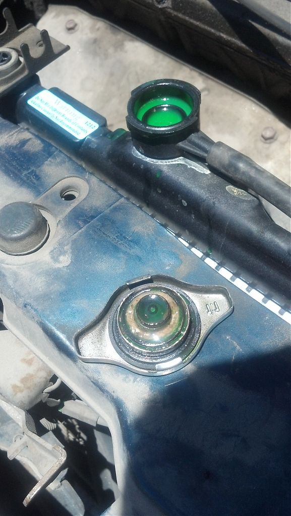

כאמור, ברשותי סזוקי בלנו 95 ידני.
לפני מספר ימים התפוצץ לי צינור מים ו..הלכתי למוסך והוא החליף לי צינור.
הוא פתח את המכסה של הרדיאטור (איפה שממלאים את המים הירוקים) והוא אמר לי שהלך לי ראש מנוע.
הוא לא בדק כלום,רק ראה שיש "חומוס" על הפקק וראה שיש ערבוב בין השמן לבין המים.
ע"מ לשמוע חוות דעת נוספת, הלכתי למוסך אחר ושם נאמר לי שממש לא הלך ראש מנוע (שם הוא עשה כל מיני בדיקות)
וכששאלתי אותו - מה הבעיה? הוא אמר לי שהבעיה היא ברדיאטור עצמו,שהוא ישן (בזה הוא צודק. לא החלפתי המון זמן) ולכן היה שמן ומים ביחד. הקיצר הוא החליף והכל טוב עכשיו.

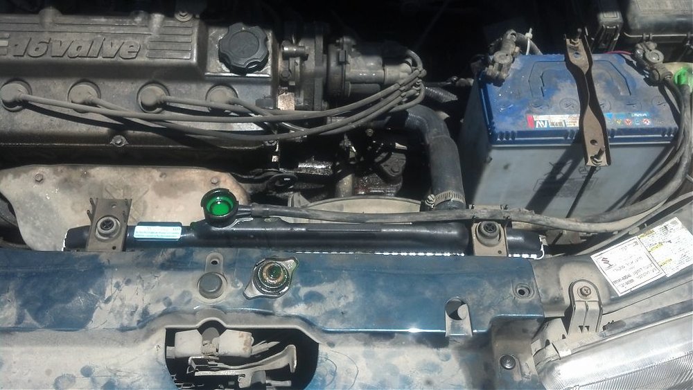

אחרי שבוע בערך אני פותח את המכסה של הרדיאטור ומגלה שוב "חומוס" על המכסה (אך הפעם יש מים ירוקים ברדיאטור)
שימו לב, אני מצ"ב 2 תמונות המראות את ה"חומוס" על המכסה של הרדיאטור ואת המים עצמם.
יש לציין שעל המכסה של השמן - אין בכלל חומוס (לא היה מקודם וגם עכשיו אין)
תגידו לי מה דעתכם? האם באמת הלך לי ראש מנוע? יש לציין שהרכב לא מוציא עשן שחור ולא עשן לבן, ולא מים.
אם לא הלך ראש מנוע - וניקתי את המכסה טוב טוב - אז למה יש את ה"חומוס" הזה ? (המוסך השני אמר לי שזה "שאריות" של מה שנשאר...הגיוני? יש סיבה לדאגה?)
תודה רבה אנשים :)
ה"חומוס" שקוראים לו ככה, לא מגיע סתם ככה ביום בהיר בגלל שהרדיאטור ישן, או שיש בעיה במנוע/ראש מנוע וכו, או מישהו פעם מילא מעט שמן ברדיאטור בטעות.
בכל מקרה צריך לבצע שטיפה למערכת הקירור, יש חומר ייעודי לניקוי מערכת הקירור, כי יכול להיות שיש שאריות של שמן בשאר המערכת לא רק ברדיאטור ואז הוא לאט לאט מסתחרר במערכת ושוב חוזר.
אחרי ניקוי ייסודי של מערכת הקירור עם הרבה שטיפות מים, רק אחר כך כך למלא נוזל קירור איכותי ולבדוק אם זה חוזר.
אם חוזר אז יש בעיה במנוע.

ba323f - אולי זה מה שהמוסכניק (השני) התכוון - שאריות. לא בוצע שטיפה כמו שתיארת.
הרדיאטור שלי היה ישן ובהתחלה באמת בדקתי וראיתי שמן ומים ביחד (מה ש"כיבול" זה ראש מנוע) אך משהוחלף לי הרדיאטור, אני רואה מים ירוקים מזוקקים (כפי שניתן לראות בתמונה הראשונה)
בקיצור, אני אנקה את זה ושוב אז אבדוק שוב.
שמן במי הרדיאטור זה לא בהכרך מהמנוע. אצלי בבלנו נפרץ קולר שמן ברדיאטור והנוזל ההדראולי של תיבת ההילוכים חדר למי הקירור. והפקק אצלי נראה דומה למה שצילמת.
כמו שכתבו קודמיי. תנקה את זה ותמשיך לעקוב

תנסה לאבחן את הצבע של החומר שיש לך על הפקק. אם זה נוטה לורוד הכיוון הוא נוזל תיבת ההילוכים, אם הצבע חום יותר אז המנוע.
אתה יכול לעשות השוואה פשוטה אם תשים בכוס מעט נוזל קירור ירוק, קח טיפה או שניים של נוזל הידראולי ממדיד הבדיקה של תיבת ההילוכים ושים בכוס ותשווה את הצבע למה שאתה רואה על הפקק...
רק עוד אזהרה שתהיה מודע ... חדירת מי קירור לתוך הנוזל ההידראולי יכול להביא להרס של התיבה האוטומטית. אז טפל בעניין במלא תשומת הלב.

דליפה קטנה של נוזל הידראולי יהיה מאד קשה להבחין על ידי המדיד. אני לא ראיתי שום סימן למחסור כשהבעייה הייתה אצלי -
אצלי דלפה כמות של כף מהנוזל הזה וזה הספיק בשביל לראות אותו מאד ברור בפקק הרדיאטור ובמיכל העודפים.
אני לא יודע אם זו הבעייה גם אצלך, אבל אם כן, אל תחכה לדליפה חזקה, שאז יחדרו גם מי קירור לתוך התיבה האוטומטית.
הצעתי - לך למוסך אמין שיציץ בתופעה ויחווה דעה.
