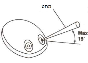

יותר נוח להכניס מחט לנחיר של השפריצר ולכוון על ידי הזזה של המחט.
הכיוון שם מאוד עדין, תזוזה של חצי מילימטר משנה לגמרי את כיוון הזרם.
ראה תמונה:

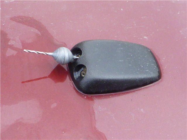

ביאריס החרירים של המתזים הם מפלסטיק. צורת ההתזה היא לא סילון בודד אלה בסיגנון ספריי, הכנסת מחט או מקדח עמוק מידי תפגע בנחיר
וההתזה לא תהייה אחידה כפי שהייתה במקור לכן שים לב בזמן הניקוי לא לדחוף את המחט עמק מידי.
אין כיוון גובה לנחירים של היאריס.
אני מנקה את הנחירים בעזרת מברשת שיניים טבולה בחומץ פשוט. אם הבעיה לא נפתרה אני מפרק את הצינור שמוביל מים למתיזים ובעזרת לחץ אוויר מנקה את הנחיר.

מרק - אצלי החרירים מברזל אחד לאחד כמו בתמונה של בוקי (אפילו עם הצבע הוא קלע:))
מרק, זו יאריס MK I, שום ריסוס, נחיר ברזל פשוט וטוב.
