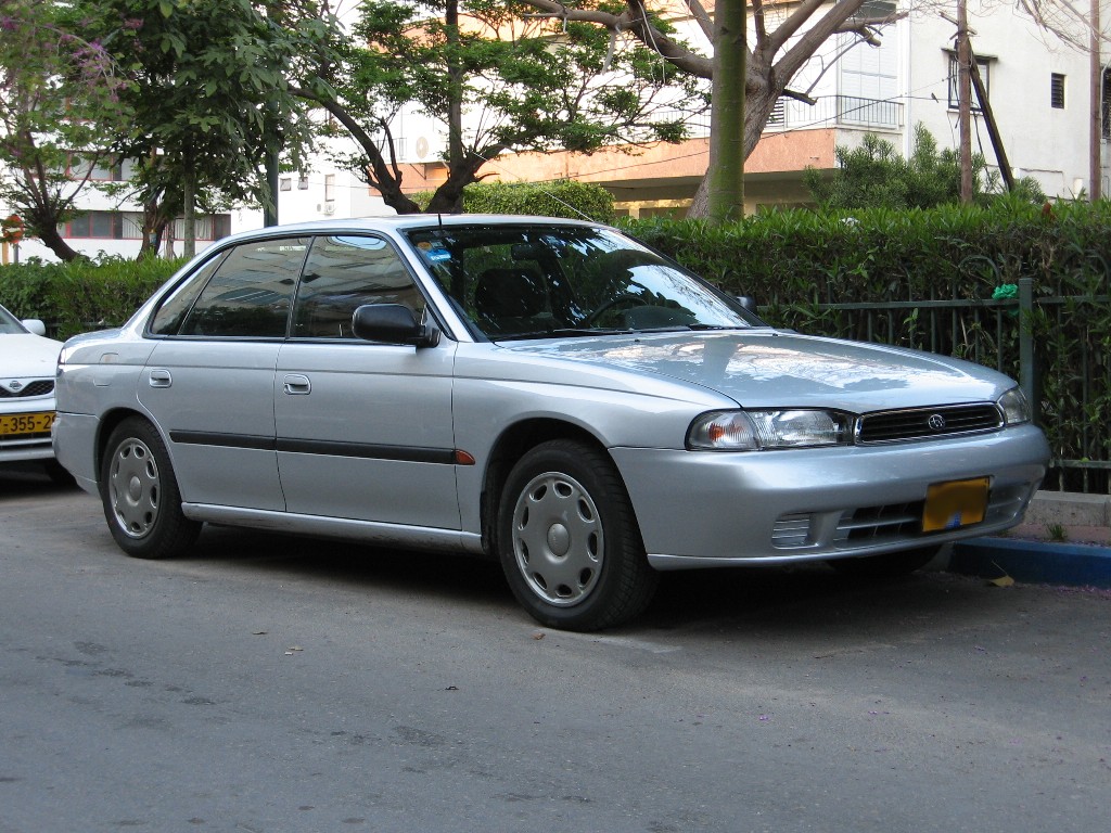

עבור על שרשור שפתחתי לא מזמן על עבודת צבע מעולה, צבע מטאלי בן 10.
בשפה המקצועית, בצבעים מטאליים, יש דבר שקוראים לו "טישטוש".
על הצבעי לראות האם הצבע לפי הקוד תואם לרכב, ובמידה ולא הוא צובע את השכבה האחרונה עם גוון בהיר יותר או כהה יותר - לפי הצורך. לרוב זה עולה עוד 150-200 שח אבל שווה את זה.
מניסיון, יצא לי לפני כמה שנים (ברכב הקודם) לצבוע פגושים ואכן נעשה טישטוש לבקשתי והתאמת הצבע יצאה ללא עוררין.

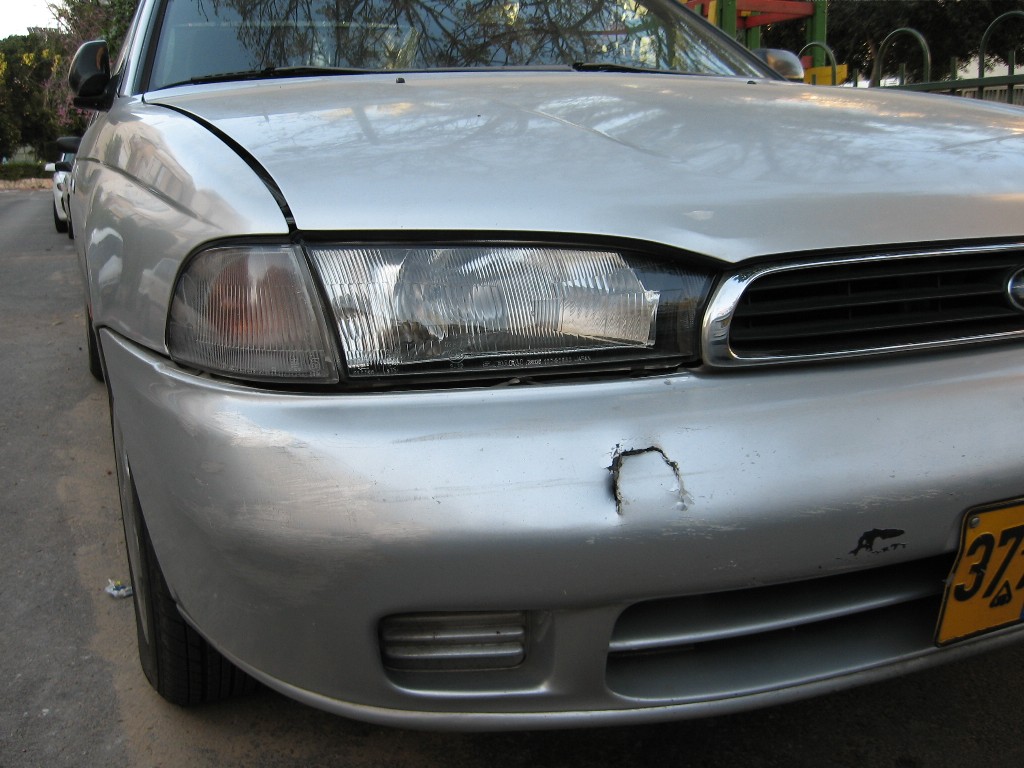

בתמונות - "לפני" ו"אחרי". החלקים הצבועים הם מכסה המנוע והפגוש הקדמי.
