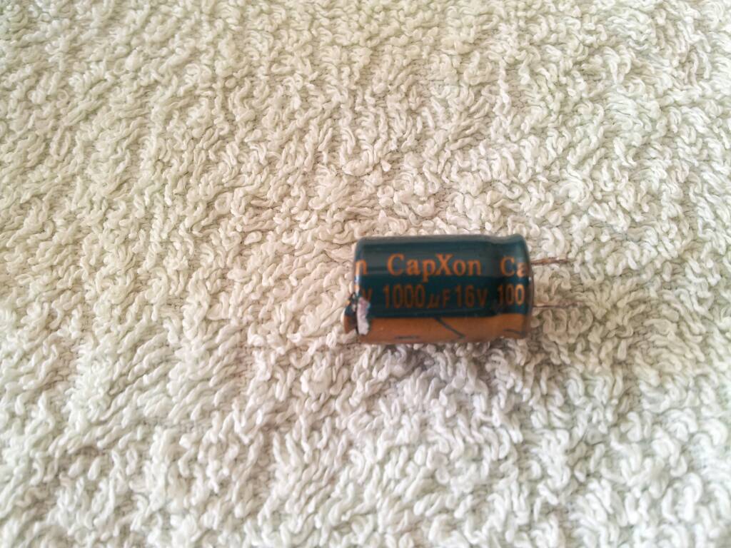

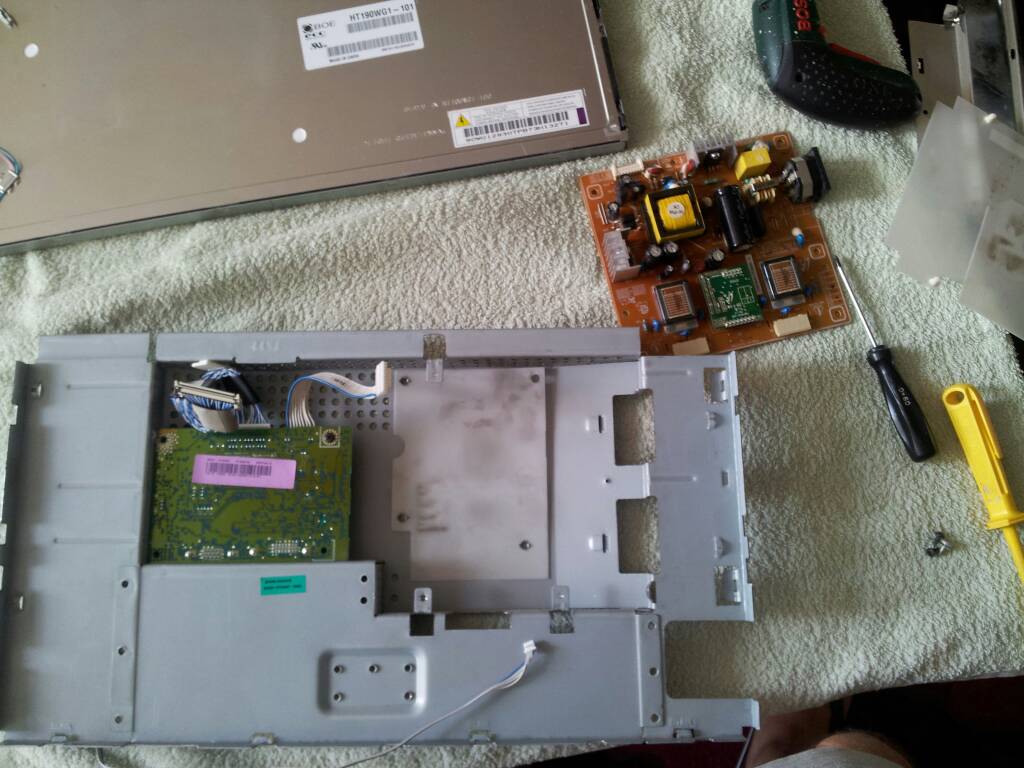

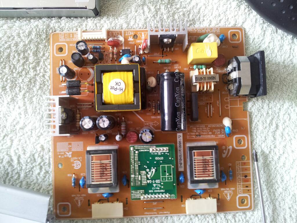

אהלן,
אתמול שבק מסך המחשב של סמסונג חיים, אין לי ממש מה להפסיד אז פירקתי אותו וחיפשתי קבלים נפוחים. מצאתי חשוד אחד, יש מישהו מהמרכז (רמת גן, תל אביב, גבעתיים) שיש לו בשלף קבל כזה?
תודה,
1000 מיקרו פאראד. יש שם מיו קטנה.

אם במהלך השעה הקרובה תוכל להגיע לרמת-גן אז תקבל ממני קבל של 1000 מיקרו' למתח של 35 וולט.
המידות הפיזיות קצת יותר גדולות מקבל למתח עבודה של 16 וולט.
שלח לי מספר טלפון בפרטי לתיאום המסירה.

ההמלצה שלי הי להחליף את כל הקבלים האלקטרוליטים.
אם אחד כבר הלך סימן שאחרים בדרך.
כמו כן יתכן ויש קבלים יבשים ללא סימני נפיחה (בעיקר הערכים הקטנים) ולא ניתן לדעת מה מקור התקלה ללא החלפתם.
