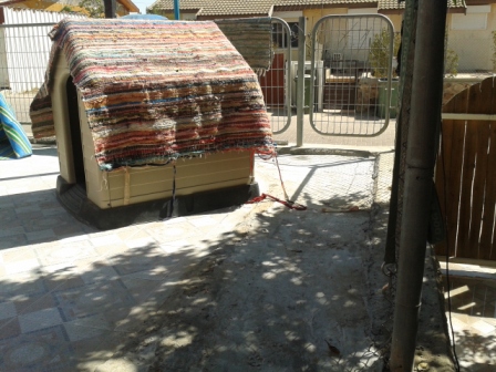

אני צריך להכין בטון לשטח של :
15 מטר רץ
50 ס"מ רוחב
15 ס"מ עומק
זרקתי לתעלה הזו המון שברי בלוקים כתשתית שמכסה כמעט עד הסוף.
כמה חול,חצץ,טיט אני צריך ?
מה היחס בינהם ?
לאיזה מחיר עבור השכרת מערבל יומי אני צריך לצפות ?
תודה !

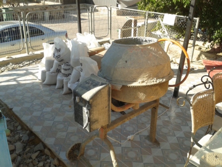

תודה על ההמלצה,
בעיקרון לא יהיה מונח שום משקל על היחידה הזו.

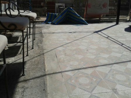

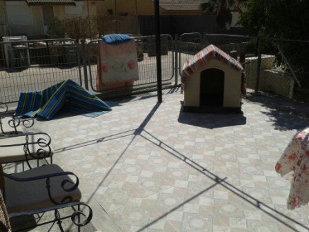

מחוץ לבית יש לי ריצוף והעבודה הזו היא פשוט השלמה של שטח עד הגדר ,
אני מתכוון לשים קוצי ברזל מסוף הריצוף הקיים וכמו כן להשתמש בהמלצה שלך בנוגע החול.
שאלתי היא :
מה היחס בין החומרים ?
נניח 1 דלי של חול + 1 דלי של חצץ + חצי דלי של טיט + 1 דלי של מים = מנה ?

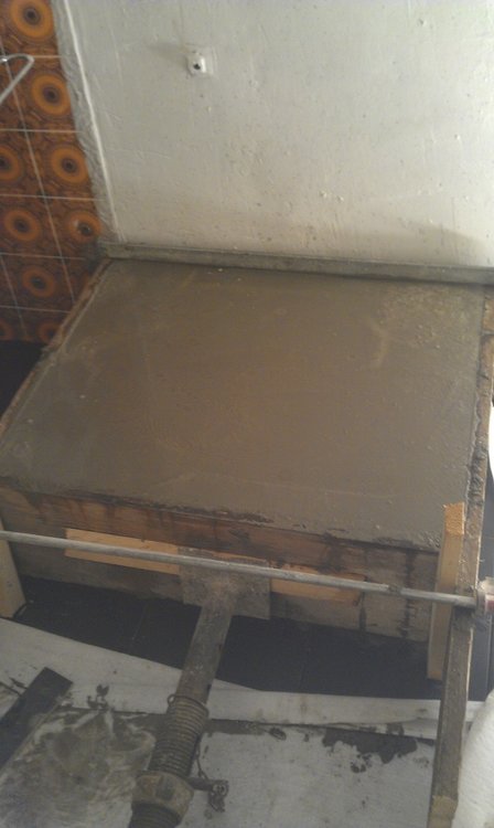

בזמנו בניתי הגבהה בשביל המכונת כביסה (כ30 ס"מ מהריצפה) והשתמשתי ב8 שקים של בטון, אז יש לי תחושה שאתה צריך יותר מזה P:

אני יהיה מוכן להעלות פרוייקט אם בטון בקרוב אם אתה מעוניין (בונה חנייה בחצר, חופר לעומק של 30 ס"מ ושטח של 17 מטר מרובע), שתראה במה אני משתמש (חבר יש לו חברה להנדסת כבישים אז מקבל את הכל במחיר עלות שלו)
