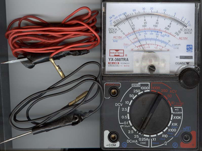

יש לי מכשיר מדידה של מתח. האם הוא יכול למדוד וואטים? (מצורפת תמונה)
לא יודע כמה וואט המגבר הזה מוציא, אבל כן ניתן לגשר אותו.
לא ניראה לי שהוא מספיק חזק לסאב, אבל לאחוריים בהחלט יכול להספיק. (רק תלוי כמה זה "מספיק" בשבילך).
כן אתה יכול. אבל לא עם הרב מודד שלך כי אין לו מדידת אמפר בזרם חילופין.
תחבר סאב או רמקול ליציאה מסויימת של מגבר. תפעיל בעוצמה שאתה רוצה לראות כמה W מגיע אלייה.
תכוון את הרב מודד על 50VAC תיגע בפלוס של המגבר עם הפלוס של המודד
וכנל למינוס.
המחוג יתחיל לזוז. תרשום את התוצאה הגבוהה ביותר (דוגמא 22V).
עכשיו תכוון את המחוג על A-AC ועל 10A
תנתק חוט אחד של הסאב או הרמוקול. וקצה אחד של הרב מודד על החוט שניתקת וקצה שני אל החיבור שבמגבר שניתקה....(לחבר את הרב מודד ואת הרמקול בטור). וככה תהייה לך תוצאת A מסיויימת... נגיד 7.5A.
עכשיו אתה עושה 7.5*22
זה יוצא 165W.
**למדידת W RMS צריך מכשיר (אני משתמש במחשב) שיוציא תדר מסויים קבוע. במקום מוזיקה.
