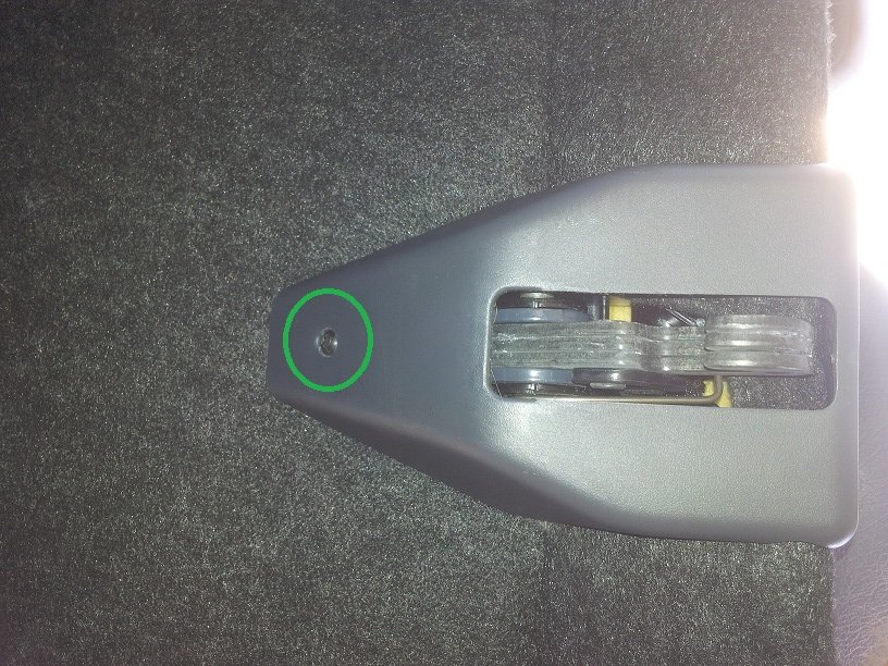

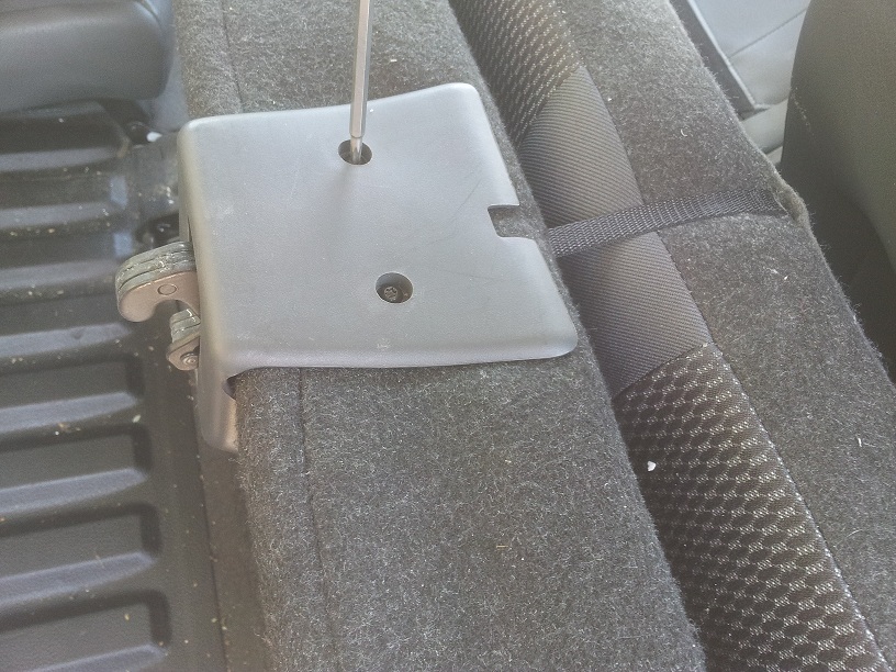

קח מברג טורקס (שזה ציוד חובה לכל מי שנוסע ברכב צרפתי), ופתח את 3 הברגים של חיפוי פלסטיק מסביב לוו נעילת מושב:attachment.php?attachmentid=300838&stc=1&d=1344723809

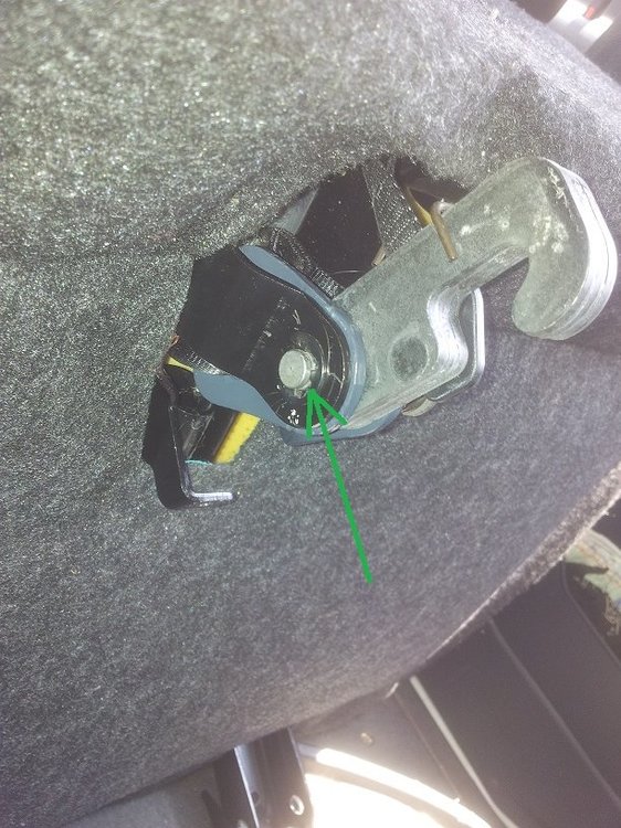

עם מברג שטוח דק תפרק את ה E-RING המסומן בחץ:

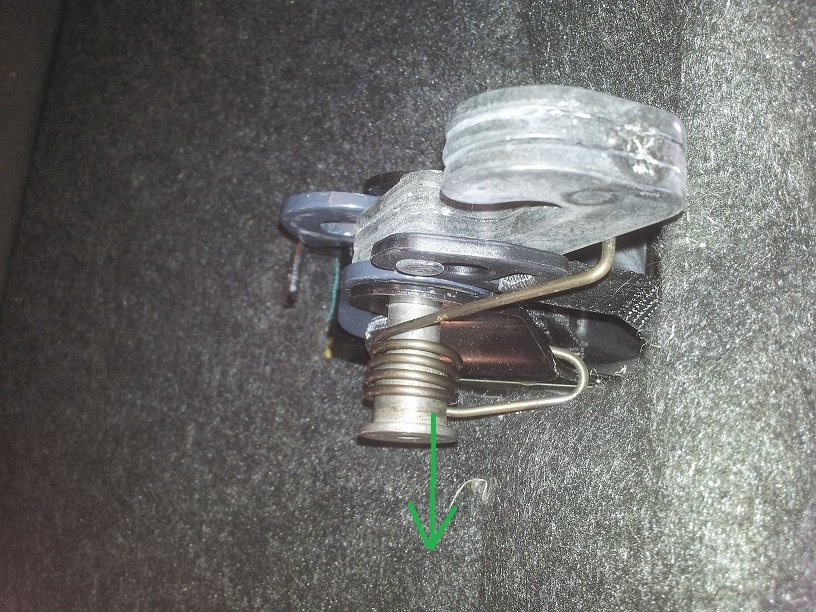

הזז בעדינות את ציר המכלול בכיוון החץ. אל תפרק אותו לחלוטין, אחר כך קשה להחזיר אותו. מספיק לדחוף כמה מילימטרים הצידה.
וודא ששהאבזם הפנימי של חגורת הבטיחות האמצאית (מסומן בחץ) משוחרר מציר המכלול.
כעת אפשר להחזיר את המושב למצב רגיל.
לאחר מכן חגור את החגורה האמצאית על ריק, תמשוך אותה החוצה כמה שיותר ותדאג לקבע אותה שלא תתגלגל פנימה, קפל את המושב שוב והחזר למקום את כל החלקים.

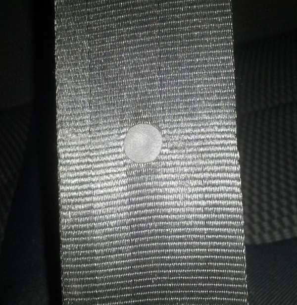

מסתבר שאני לא זוכר כמה מעצורים ( 1 או 2) אמורים להיות בחגורה האמצעית של המושב האחורי, ואיפה אמורה להיות ממוקמת הלשונית. ניסיתי שתי אפשרויות, אפשרות אחת מתאימה לאנשים שמנים, והשניה לרזים מאוד. כלומר שתי האפשרויות לא נכונות.
במקרה ויש שני מעצורים, האם באמת הלשונית אמורה "לדלג" מעל המעצור העליון, כשחוגרים את החגורה?
בעלי ברלינגו/פרטנר, אודה מאוד אם מישהו יוכל לצלם את האיזור או לתאר בפירוט.
תודה רבה.

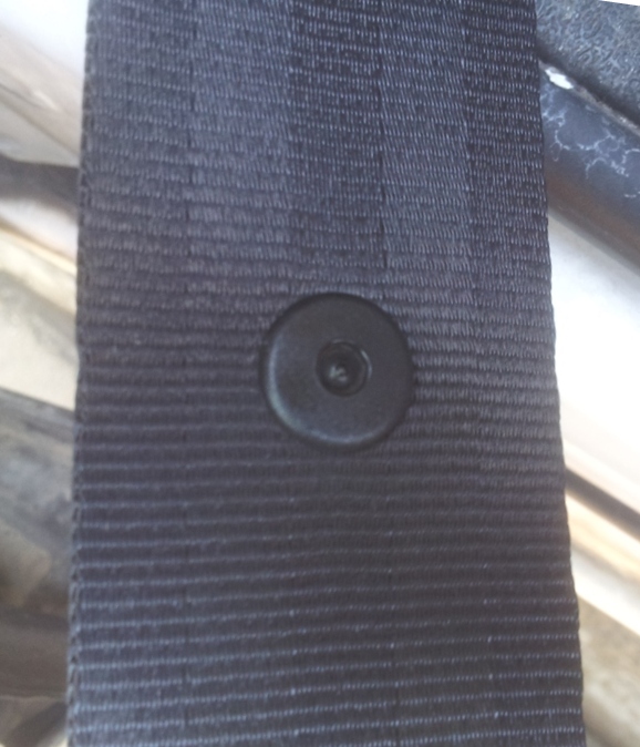

אני יודע שזה מאוד "מרגש", אבל בכל זאת מעדכן, למקרה ומישהו יצטרך להתמודד עם בעיה דומה.
לאחר חצי שעה עבודה עם שופין וקטר המעצור הרגיל בקוטר 16 מ"מ ירד לקוטר 9-10 מ"מ, ואיבד כמה מילימטרים בעובי.
כעת לשונית של החגורה יכולה לדלג מעליו, אך הוא עדיין מבצע את התפקיד שלו - כלומר מונע מחגורה להתפס, כשהמושוב מקופל. הכל חזר למצב המקורי, עלות - 15 ש"ח.
מצורפות תמונות של מעצור רגיל ו"משופצר".
תודה לכולם.

יש שני סוגים.
בכל החגורות הרגילות של האוטו הקוטר 16.
יש מעצור אחד בחגורה האמצעית של המושב האחורי, שהוא בקוטר 10 וגם דק יותר. שייפתי וחתכתי קצת את המעצור הרגיל עד שהגעתי לגודל הרצוי.
כתבתי בהתחלה שמספיק סוג אחד כי לא זכרתי את זה, כלומר לא זכרתי מה היה שם. גיליתי את זה רק בהמשך.
