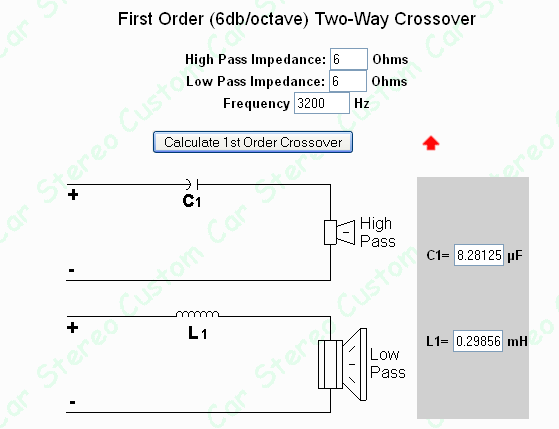

אם אתה כל כך רוצה, מחשבון קרוס, סליל קבל - קרוס אובר בסדר שני לטוויטר 6 אוהם ואתה מסודר.
אם אתה ממש ממש רוצה - תוסיף לו מעגל זובל או LPAD בהנחתה אפסית בשביל לייצב את נקודת החיתוך ואתה בכלל מסודר.

אפשר גם לבנות קרןס לשני אלמנתים בלי בעייה. יש מחשבון שאתה יכול לראות בקלות איזה רכיבים צריך ולבחור איבה פילטר אתה רוצה לבנות Linkwitz,Butterworth, Bessel
http://ccs.exl.info/calc_cr.html

עכשיו רק נשאר לחשב איזה ערך של קבל אתה צריך במיקרו-פאראד
נקודת חיתוך טובה תהיה איפשהו בין 3200 הרץ ל3800 הרץ לטוויטר הזה - התנגדות 6 אוהם
כל מחשבון קרוס פסיבי פשוט בגוגל יעשה את העבודה.

אני אחשב לך נקודת חיתוך של 3.2K הרץ ב6 אוהם סדר ראשון + LPAD עם הנחתה אפסית או אולי זובל לקיבוע ההתנגדות.
