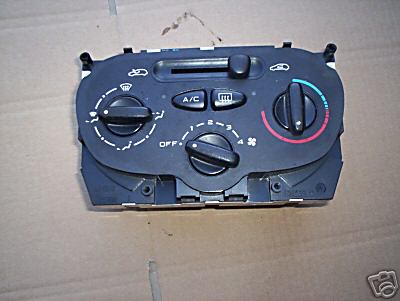

שלו, בירשותי פיגו 206 שנת 2001 מנוע 1400
שאלה שלי היא כזאת: כשיש אדים ברכב בחלונות בחורף כמו עכשיו אז אני מפעיל את המזגן על חום ומפעיל גם a/c ורק אז האדים מפשירים מהחלונות אם אני לא מפעיל ac אז האדים לא מפשירים , ליד הכפתור a/c יש לי את הכפתור של ההפשרה חלום כזה עם קווים , עכשיו למה כשאני לוחץ עליו האדים לא מפשירים? זה לא אמור להיות המפשיר אדים? רק כשאני לוחץ על a/c זה מפשיר
בתמונה המצורפת, הכפתור מימין לכפתור הAC זה מפשיר האדים לחלון האחורי.
כדי להפשיר אדים לחלון הקדמי יש לסובב את בורר המצבים, הבורר השמאלי בציור לשעה 12 או לשעה 9 ולהנות גם מבריזה ברגליים. איפה שיש ציור של חלון מעוקל עם חצים. אתה אמור לשים אותו עליהם וזה יפשיר לך את האדים, מהשמשה הקדמית.
הכפתור מפשיר אדים הוא רק מכוון את האויר אל השימשה הקידמית, אין לו שליטה על מידת החום של האויר.
אדים על השימשה נוצרים בגלל שבתוך המכונית חם ובחוץ קר, כשאנו מפנים אויר חם זה מגביר עוד יותר את הצטברות האדים.
לעומת זה האויר המגיע מהמזגן הוא קר ויבש ולכן הוא מיבש את האדים מהשימשה.
*כל עוד אתה לא רוצה להפעיל חימום ברכב, אתה לא צריך להפעיל את המדחס, חבל על הדלק.
סובב למצב הפשרת אדים, תדליק את האוורור, שים את בורר הטמפרטורה על "קר", ושים לב שהוא פועל על אוויר חיצוני.
כשאתה רוצה להפשיר אדים בזמן חימום הרכב, אתה חייב להפעיל גם את המדחס, כדי לפחות לייבש את האוויר.
