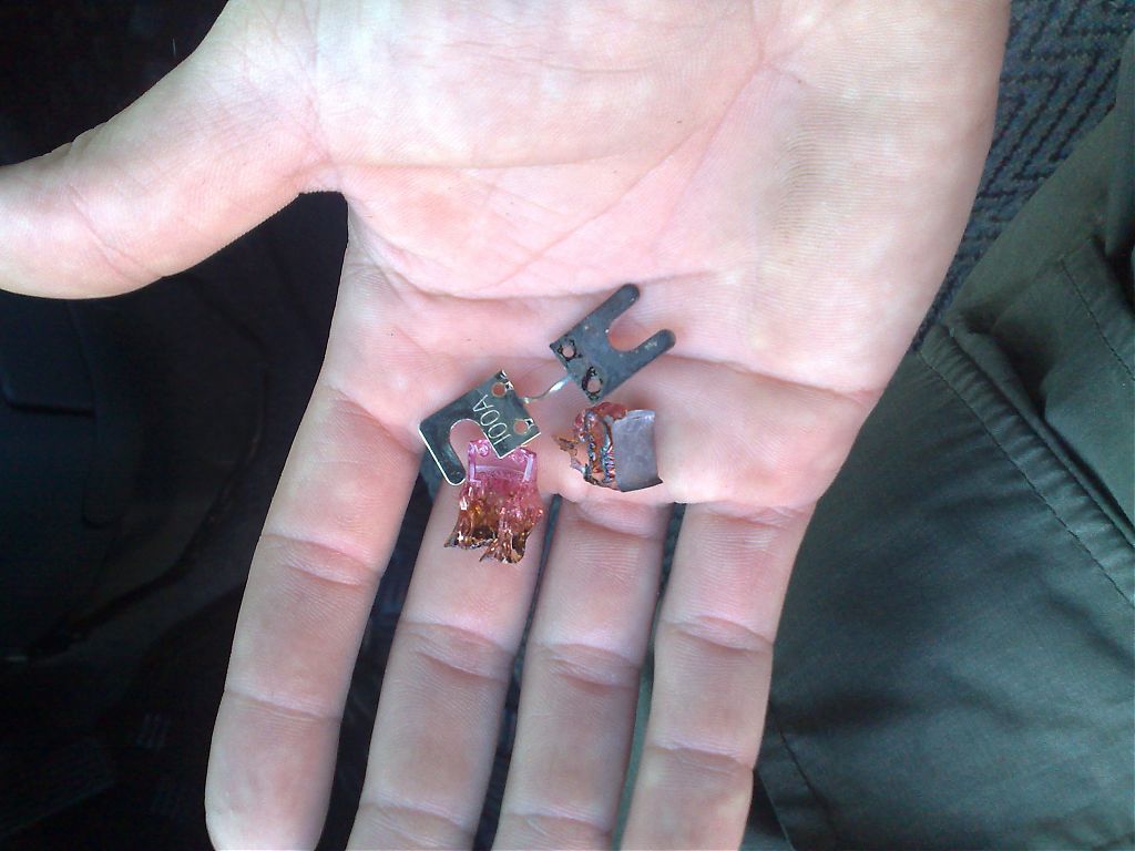

אחד זריז ששלפתי מהפלאפון
פיוז MINI ANL 100 אמפר, שככה נראה והמשיך לעבוד, מיותר לציין שהכבל 4 גייג' שהיה מחובר אליו היה שחור בקצוות.
הוא כמובן הוחלף לאלתר
אני מניח שאקסטרא פיק בזרם היה תורם לשרוף אותו, אבל העובדה היא שכל הפלסטיק מסביב הותך, התמונה היא אחרי הפירוק של הפלסטיק מהגוף, ככה הוא נראה

elik0 אחלה תמונה. זה מה שנקרא הכבל מגן על הפיוז :-). יש מצב שעבר בו זרם קבוע קרוב לערך שלו לזמן ארוך. TOO MANY DB? או שאין דבר כזה ? :-)
