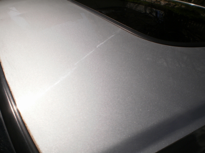

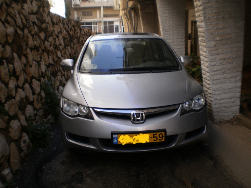

החלטתי לפנק את הרכב של סבא לשבת לכן עשיתי לו שטיפה, פלסטלינה ווקס.
החומרים שהשתמשתי הם סבון של טפלון, פלסטלינה של 3m 38070, ווקס של meguiars הפרמיום גולד.
העבודה עם הפלסטלינה היית נורא קשה בעקבות שהרכב לא ביצע טיפול דומה מזה שנתיים, כמובן שיש מקומות שלא יכלתי לעבוד עליהם בגלל שפשופים קטנים בכדי שלא ירד צבע (בכל זאת אוטו של סבא), לעומת זאת העבודה עם הווקס היה פשוט תענוג לפני שהזמנתי אותו מאייביי השתמשתי בטרטל הפשוט שהיה נעלם אחרי שבוע, נקווה שזה יחזיק יותר וכמובן הבחינה האמיתית היא לבדוק אותו בקיץ איך הוא שורד בשמש הנחמדה שלנו.
העבודה בוצע היום השקם בבוקר והסתיימה לפני שעה בערך, סה"כ 3 וחצי שעות עבודה.
