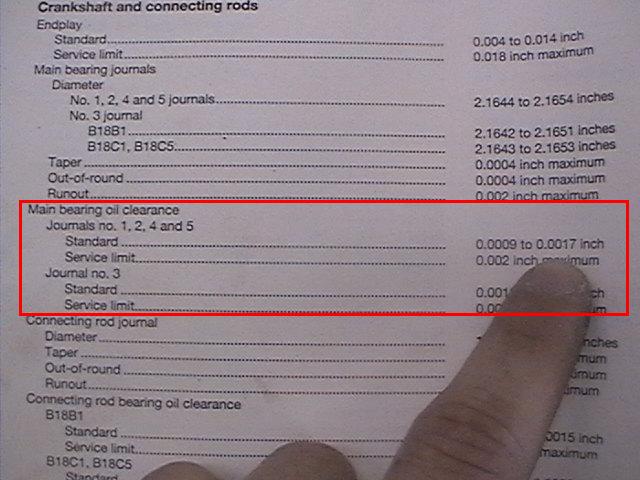

בתמונה שצורפה ניתן היה לראות שהצמיגות 5W20 מכסה טווח טמפרטורות עבודה נמוך יותר מאשר 10W30 או לדוגמה 10W40. מדוע? כי זה נראה לי די תמוה שיצרן אחד נותן אפשרות ששמן בעל צמיגות דלילה ייתן הגנה על כל טווח הטמפ' (ודף היצרן של השמן/מפרט API מראה את הצמיגויות הרלוונטיות לאורך טווח טמפ' מסויים) והשמן הזה לא יהיה מספיק טוב ליצרן שני.
אצלי בספר הרכב לדוגמה 0W20 מכסה את כל טווח הטמפ' וכנ"ל גם 5W20. האם השוני נובע במבנה המנוע או מהגבלת יצרן כלשהי?

אכן שוני במבנה או תיכנון המנוע מאפשר שימוש בשמנים בעלי צמיגות שונה בתייחס לטמפ' החיצונית.
לדוגמא, במנועי הונדה סיוויק היברדית הייצרן פיתח בזמנו שמן מנוע בעל צמיגות 0W20 ורק צמיגות זו מאושרת לשימוש ברכב הספציפי הזה בגלל המירווחים או האפיצות בחלקים מסויימים של המנוע שהיא קטנה מ-2 מאיות המילימטר.

למרק10 שהוא מהנדס 10, מרווחי סיכה (לא אפיצות) בין החלקים של פחות מ 2 מאיות היא אכן נדירה אך קיימת גם אצל יצרנים אחרים שאגב לא מחייבים שמן כל כך דליל כסטנדרט.
לדניאל התותח,
המונח הטכני אפיצות נכון מאוד לחלקי מנוע מסויימים שבהם דרוש סיכוך.
לידיעתך, אפיצות זה לא טולרנס או סיבולת אלא מידת ההתאמה או המירווח בין שני חלקים שמתקבל מחישוב מתמטי של הסיבולת בזמן התיכנון.
מכאן אתה יכול להסיק שהתכוונתי למירווחי סיכה ולא על אפיצות מדחק או לחץ.

שני המונחים יכולים לחיות זה לצד זה תלוי מאיזה צד אתה מתבונן. אם המתכנן חשב על מירווח שימון של 2 מאיות המילימטר אז בשרטוט ההרכבה של חלק X עם חלק Y נדרש לציין לדוגמא D10/h9 שזו אפיצות 'רפוייה' ובטוח שהמתכנן לא משתמש במונח מרווח שימון של 2 מאיות המילימטר מכיוון שקיימים חוקים בתיכנון ובשרטוט.
שנינו יודעים על מה מדובר וטוב לראות את שני צידי המטבע.

ראה דוגמא של טבלת הצמיגויות עבור הונדה סיוויק מנוע ויטאק בנפח של 1.4-1.8 ליטר שנת 2001/2002.
במקרה של הונדה שמן בדרגת צמיגות 0W20 מתאים לתחום רחב מאוד מ-30- עד 40+ ומעלה.
נראה לך שזו שאלה חשיבה שונה ? אני לא בטוח.

לגבי אפיצות - גלשת למישור הפילוסופי ולא הטכני. אתה יודע איפה יש חיבור חלקים עם אפיצות במנוע?
לגבי הצמיגות - הרי מדובר בתקן SAE, אז מדוע יצרן אחד בוחר להתייחס לתקן בצורה מסויימת לעומת יצרן אחר? זאת השאלה.
מבחינת מבנה מנוע ומרווחי סיכה, לא תמצא שום הבדל משמעותי בין מנועים של יצרן כזה או אחר ובבכול זאת יש יש ראיה שונה לגבי טבלת הצמיגות, למרות שהם כמעט כולם ממליצים על 5W30 כדי לשפר תצרוכת דלק והתנעה קלה בקור (שוב התסמכות על תיקני זיהום אויר שהם חייבים לעמוד בהם).
התשובה מניסיוני והכרותי את הבדלי חשיבה, של מהנדסי רכב הבאים ממקומות שונים, תלוייה במה שהם הורגלו לחשוב ולאו דווקא בגלל מבנה תכנוני של המנוע.
