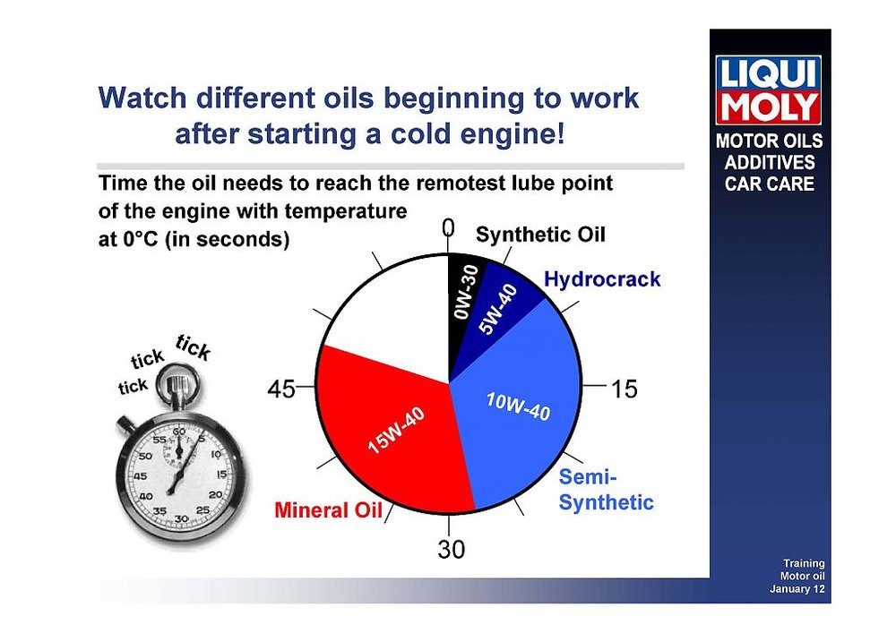

שוב פעם מה שרשמת אינו נכון.
כאשר השמן קר צמיגותו גבוהה בעשרות עד מאות אחוזים מצמיגותו בטמפרטורות העבודה. גם שמני 5 או 0 צמיגיים מדי בטמפרטורה נמוכה.
ההבדל בצמיגות בין שמן המסתיים ב 30 לשמן המסתיים ב 40 זניחה למדי ורק אם יש לנו מנוע בלוי עם בעיות אכילת שמן או אז יש חשיבות קריטית יותר לצמיגות המנוע בטמפרטורת העבודה, לא כשהעסק קר.
במנוע מודרני עם 60,000 ק"מ אין שום סיבה שתהיה אכילת שמן או חופשים מוגזמים. כל זמן שהיצרן אישר שימוש בשמן 5W30 אז אין מניעה מלהשתמש בו והוא עדיף על פני שמן 5W40 או 10W40 בכל הקשור לשיפור ביצועים והקטנת צריכת הדלק.
איתמר.
