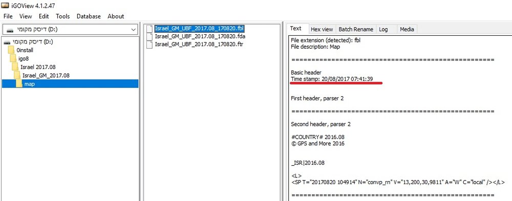

אצלי אותה התופעה, המפה מסומנת 8/2016, כאשר אלה היו הקבצים היחידים ב MAP. האם הבעיה רק בתאריך והמפה מעודכנת ל 8/17 או שאתה ממליץ לחזור לקובץ הקודם המעודכן .
לאחר התקנת המפה היא מופיעה כישראל 8/2016.
זו הבעיה של החברה (nng) שלא עדכנה את הקידוד הפנימי של מספר הגרסה. מדובר על הגרסה העדכנית ביותר שפורסמה. איך יודעים? מופיעים בה כבישים שלא הופיעו בגרסה הקודמת.
אחרת לא הייתי מעלה אותה כאן.
איך יודעים? תיכנס בIGO ל: אודות>תוכן>מפות, ושם ברשימת מפות לפני כניסה לפרטי מפה מתחת "ישראל 2016.08" רשום בקטן תאריך חתימת הקובץ: (170820) כלומר 20/08/17
