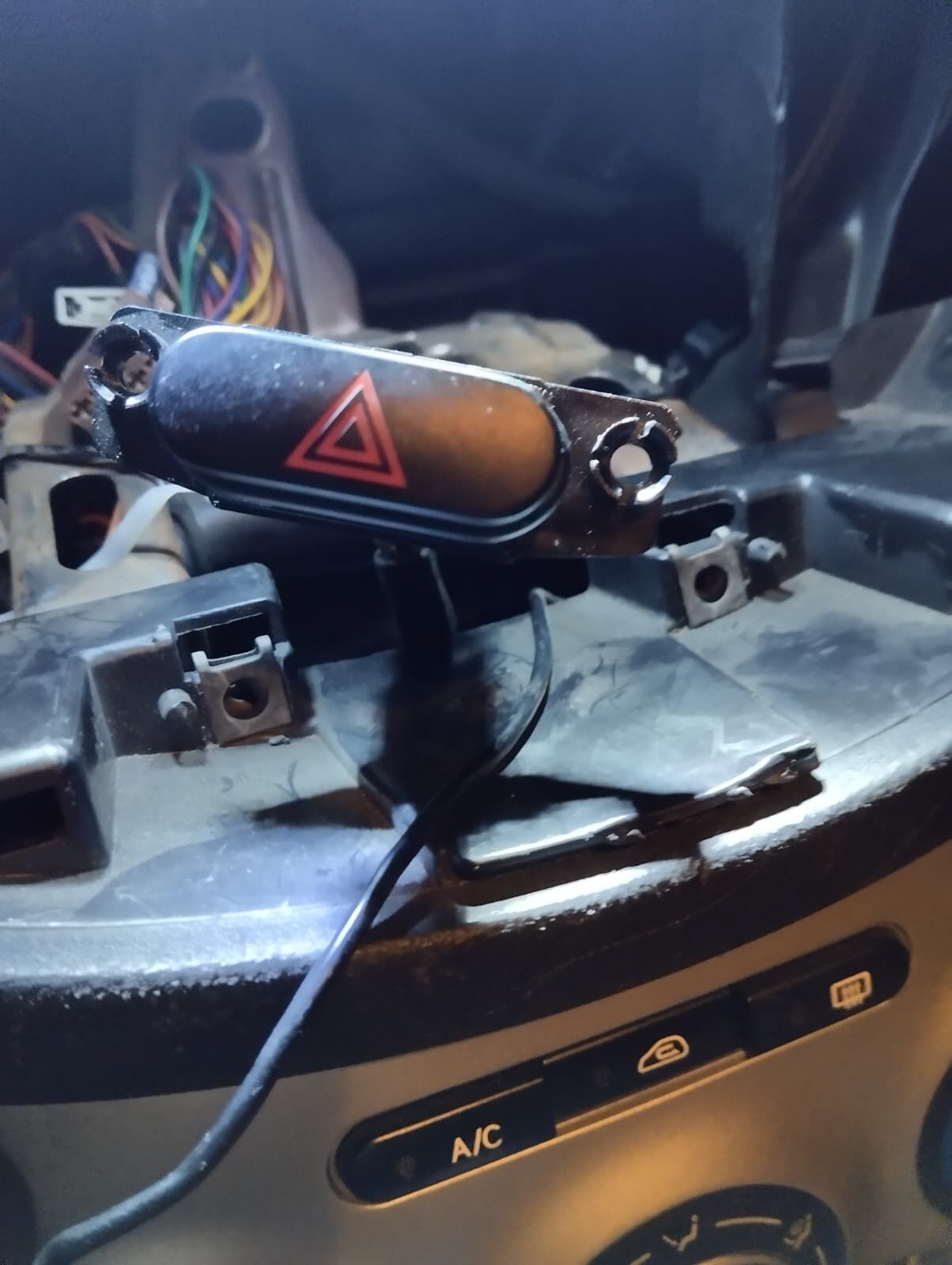

  4. אני שאלתי אותו שאלה ששאלתי כאן בקבוצה (איתו דייקתי בפרטי פרטים): "רכב יונדאי I10 שנת 2010 עם אורות איתות ,שנדלקים ולא מהבהבים . אלה הפעולות הבאות ,עם התקלה. 1. לוחץ על ידית וינקר לצד ימין, נדלקים 3 אורות קבוע בצד ימין ,וכך גם כשהידית נלחצת שמאלה, ללא סאונד התקתוק האופיני. 2. בפנים הרכב בפנל הקדמי מול הנהג נדלקת נורת חץ איתות ,בהתאם לצד שבחרתי ,דולקת קבוע וללא רעש איתות. 3. כשלוחץ על לחצן חירום כל 6 האורות בחוץ דולקים קבוע. ובפנל מולי נדלקים 2 נורות החיצים באופן קבוע וללא רעש של איתות. 4. לפעמים התקלה נעלמת אך מרבית הזמן 99% מהזמן מתקיימת." והייתה לו תשובה שנשמעת לי טובה . "התיאור שלך מאוד ברור, והוא מתאים לתקלה קלאסית במנגנון ההבהוב (פלשר) – לא בנורות עצמן. אבחון לפי הסימפטומים שתיארת נורות איתות נדלקות קבוע ולא מהבהבות אין קליק-קליק בלוח השעונים אותו הדבר גם באיתות רגיל וגם באיתות חירום התקלה לעיתים נעלמת וחוזרת (אופייני לרכיב אלקטרוני גוסס) 👉 כל זה מצביע כמעט בוודאות על פלשר תקול. מה זה הפלשר ביונדאי i10 2010? בדגם הזה ברוב המקרים: הפלשר משולב בתוך מתג אורות החירום (Hazard Switch) אין ממסר נפרד כמו ברכבים ישנים כלומר: 🔴 הכפתור האדום של אורות החירום עצמו מכיל את רכיב ההבהוב למה זה קורה? עם השנים: רכיב אלקטרוני בפלשר מתחמם ומתעייף מגעים פנימיים נסדקים לכן לפעמים עובד ולפעמים לא (99% תקול = סוף חיים) מה לא הבעיה כמעט בוודאות לא: נורה שרופה נתיך (פיוז) ידית וינקר חיבורי מנורות אם נורה הייתה הבעיה – היה שינוי בקצב, לא אור קבוע. בדיקות מהירות (אם אתה רוצה לוודא) לחץ חזק / נענע מעט את כפתור החירום אם פתאום מתחיל להבהב – זה אישור סופי. נסה כשהרכב קר לעומת חם – לפעמים עובד רק בקור (עוד סימן לפלשר). פתרון החלפת מתג אורות חירום (פלשר) פעולה פשוטה (קליפסים בלבד) זמן עבודה: 5–10 דקות אין צורך בקידוד או מחשב" מה דעתכם?

  18. ניסיתי עם 2 ידיים ולא משתחרר, בסרטון יחסית הוא מפרק בקלות. תודה בכל אופן על המאמצים והעזרה והאכפתיות, ממש לא ברור מאליו.. בעקרון המצב כרגע שבעקבות הפירוק של הפנל עם מערכת הסאונד שמכילה את המפסק אורות חירום , האיתות לפעמים עובד ולפעמים לא .

  21. הרכב הגיע ללא שלט והוסיפו לי אותו כבונוס קניה הייתי בטוח שמדובר במתג אורות חרום שעשה לי בעיות לפני שנה , ובדקתי מתחים ואמרו לי שהמתח גבוה מידי, ועכשיו החזירו אותי לממסר..
