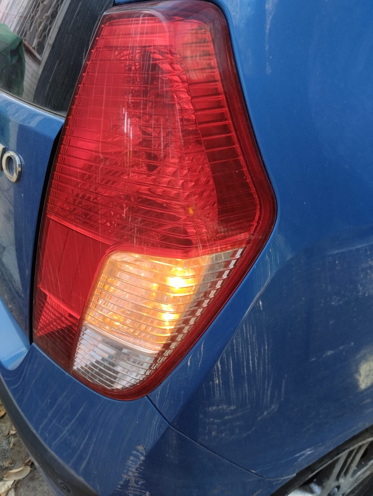

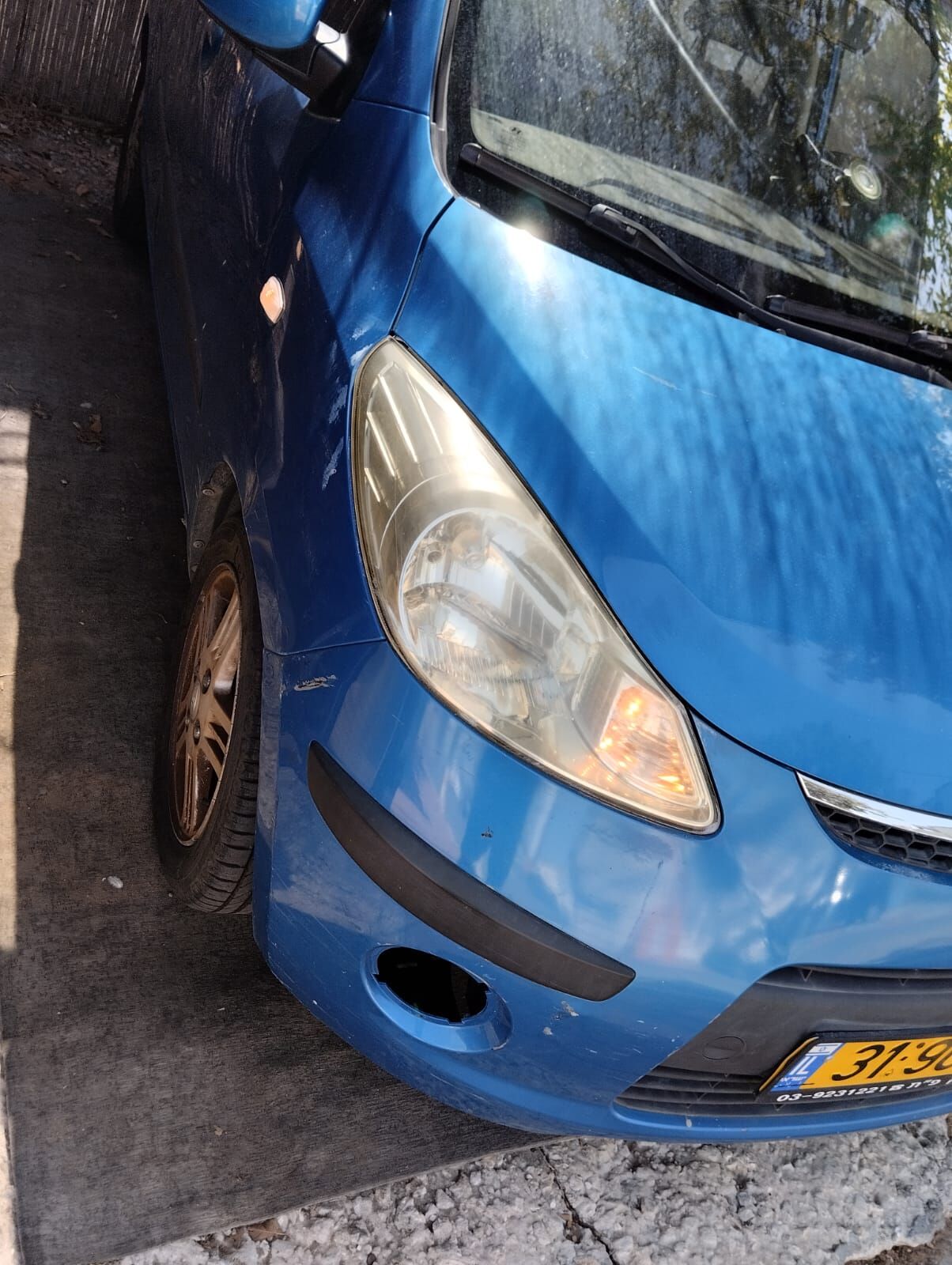

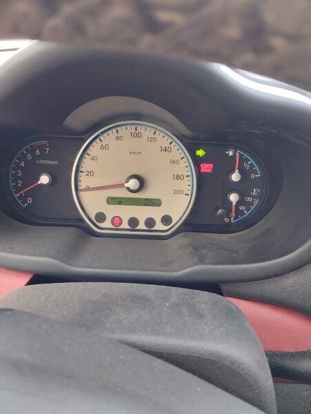

  8. רכב יונדאי 10I 2010 עם אורות איתות שנדלקים קבוע ,ללא היבהוב . פרטים : 1. כשלוחץ וינקר לצד ימין נדלקים 3 אורות קבוע בצד ימין (1 מאחור ו-2 מקדימה ובצד) ,וכך גם בצד שמאל. (2 תמונות) 2. בפנל מול הנהג נדלק חץ בהתאם לצד שבחרתי ,דולק קבוע וללא רעש של איתות. (תמונה 1) 3. כשלוחץ על לחצן 4 אורות מצוקה/חירום (4 וינקרים מהבהבים) כל 6 האורות דולקים קבוע (3 בכל צד שמדליק וינקר צד). בפנל מול הנהג נדלקים 2 חיציםבאופן קבוע וללא רעש של איתות. (תמונה 1)
