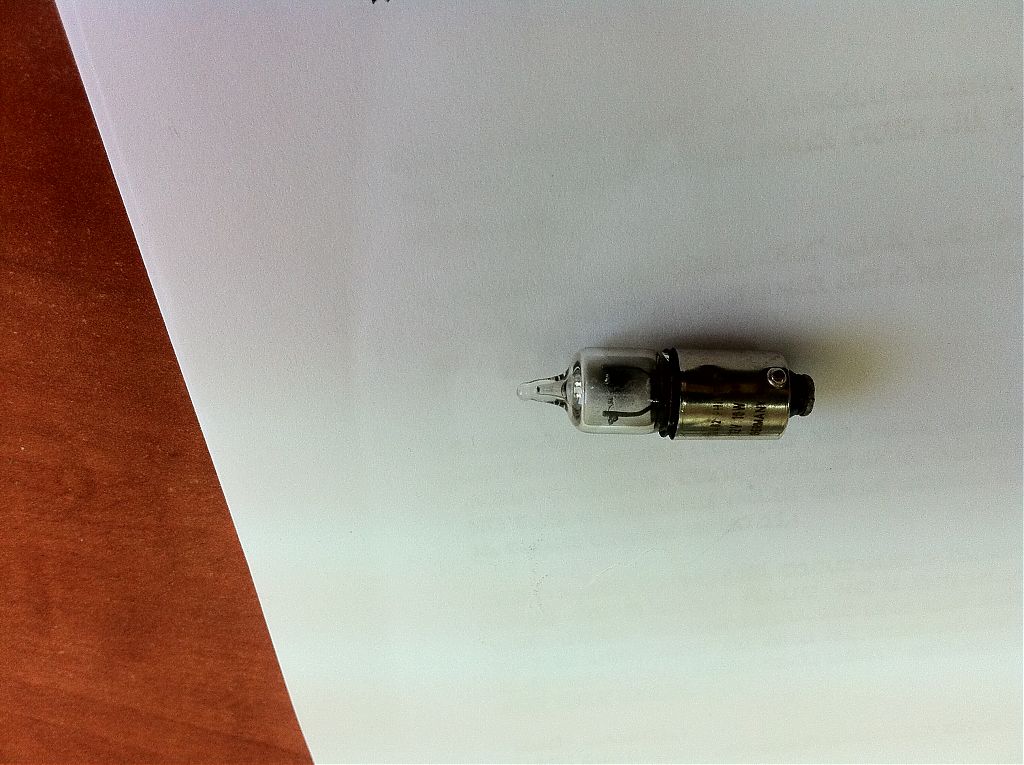

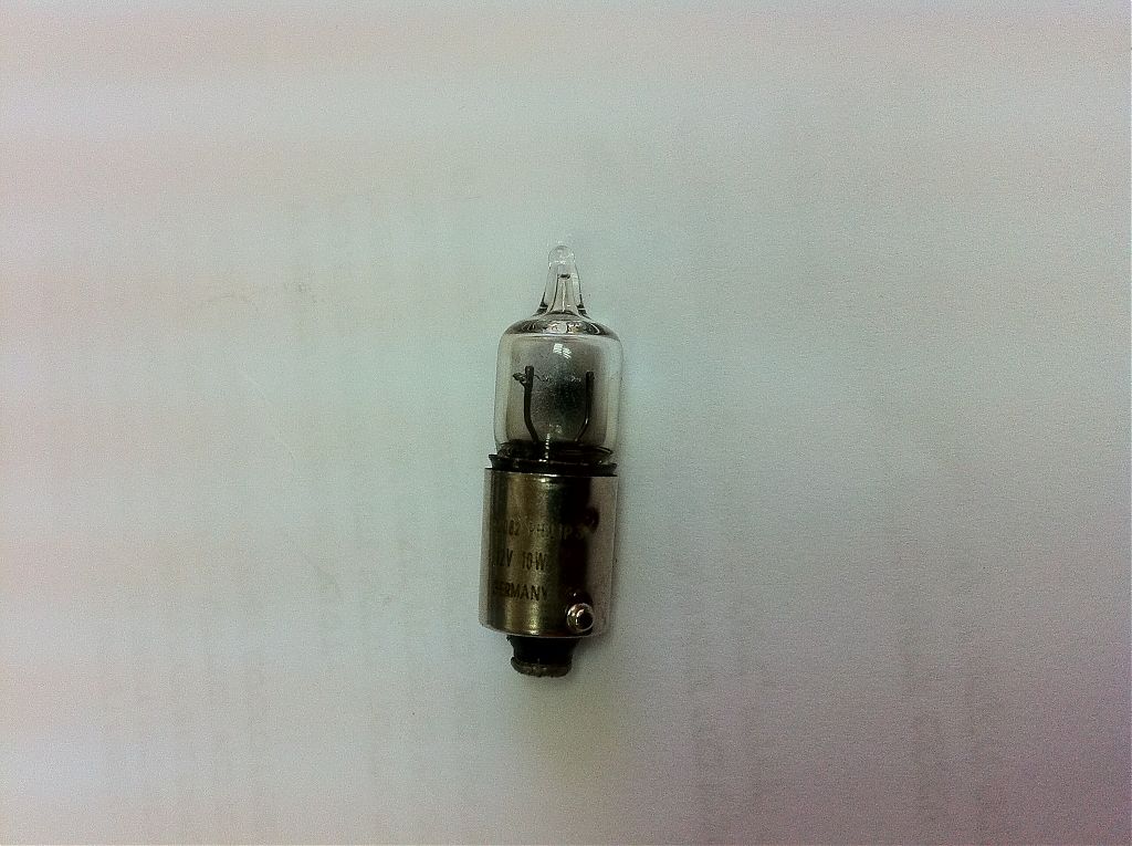

נשרפה לי נורה ברכב, שהיא הנורה של האנג'ל אייז, שמתפקד גם כאור חניה.
הנורה במקור מגיעה יחד עם הבית מנורה שלה, והיא נמכרת בחברה כיחידה
אחת, ואין אפשרות לקנות רק את הנורה...(תנחשו לבד כמה רוצים על זה בחברה)
הצלחתי לפרק את הנורה מהבית שלה(החיבור "מולחם" בעזרת פלסטיק כדי שלא יוכלו
לפרק אותו ולהוציא רק את הנורה(נחשו למה? :evil: )
הייתי בכמה מקומות ואף אחד לא יודע מאיפה הבאתי לו את הנורה הזו, כולם טוענים שמעולם
לא ראו אחת כזו. מצאתי באתרים בחו"ל את הנורה, היא מיוצרת ע"י פיליפס ואוסרם.
זה הקישור למה שמצאתי בחו"ל: http://www.consumabulbs.com/files/bdet.php?id=169
התמונות שצרפתי הן התמונות של הנורה שפרקתי.
הנורה עצמה היא 12V 10W, וזה חייב להיות באותם ערכים, כי אם לא המחשב מודיע
על נורה שרופה.
מישהו יודע איפה יש סיכוי למצוא נורה כזו? אני מאיזור ת"א/ר"ג.
