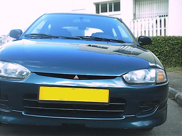

היי יש לי מיצובישי קולט שנת 97 (הדגם היותר חדש) רציתי לדעת איך אני עושה גריל בפגוש ובמכסה מנוע

בוקר טוב,
מה שעלייך לעשות:
לקנות רשת של למשל סימוני רייסינג ב200 ש"ח מ אי איי אנד ספורט בפ"ת (איזור התעשיה ממש בכניסה שמאלה חנות שלישית לערך).
ואו לקנות רשת בחנות חומרי בניין ע"פ בחירתך.
את שתיהן תוכל לצבוע כרצונך לפני ההרכבה.
עליייך (לעבודה רצינית) להוריד את הטמבון הקדמי והגריל ואני במקומך הייתי מגלח ומוריד את הבריחים מהפלסטיק וכך יתקבל "פה" רחב יותר בטמבון הקדמי והרשת גם תראה יותר(הכי כיף- השתמש בג'קסון לחיתוך).
עלייך להשיג אקדח דבק ואחרי שתמדוד את הרשת על המקום המבוקש עלייך לחתוך אותה במידה מעט יותר גדולה ולהניח אותה על הפתח ולכפוף אותה קלות כלפי הפנים של הטמבון ואו הקו הפנימי.
כאן תיזקק לאקדח דבק חם ע"מ להדביק הרשת לפלסטיק.
אח"כ הרכב את הטמבון והגריל ותהנה:-)
2 לקחים מעבודה שלי- הקפד לשייף היטב את הפלסטיק לפני ההדבקה וגם אם אפשרי השתמש במספר ברגים לחיזוק.
בכל מקרה אני מוכן לתת לך עזרה .
ובוודאי גם אינני היחיד כאן:-)
בהצלחה

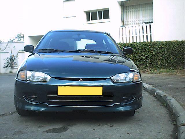

יש לי את אותו הרכב בדיוק וגם אני כמוך רוצה לעשות "גריל"
אז ספר לי איך היה ואו נוכל לעשות זאת יחד... או אם מישהו עשה לך את העבודה בזול..
[email protected]
נ.ב
אני רואה שגם לך גנבו את הפלסטיק הקטן בפגוש הקידמי...
לא יודע אבל גם לי לא היה מהבעלים הראשונים.
נראה לי זה סתם כדי שיהיה מה לגנוב...
נו אז מה אתה עושה אם הגריל??
ועוד דבר אם אתה יודע איפה אפשר למצוא את המסגרות של הפנסים כמו בתמונה אז בבקשה שתף אותי! או בכלל כל תוספת שמתאימה לקולט החדשה.
