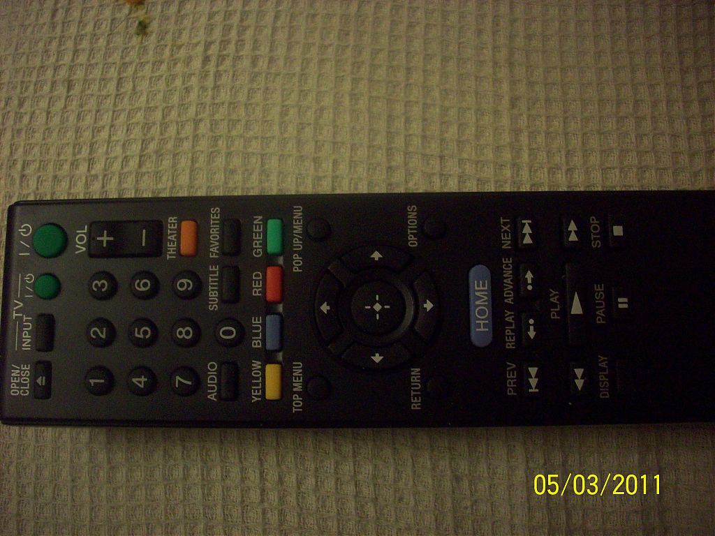

הבעיה,אין לי את השלט הזה של סוני,יש לי את השלט הרגיל של הDVD,מישהו יודע איזה כפתור מחליף כפתור המג'יק בשלט של הDVD?כחול?ירוק?אדום? הבעיה היא שאין לי אינדיקטור לעשות את זה כי הם רשמו שיש איזה מנורה שמהבהבת פעמיים,אין לי מנורה בשלט הארור הזה!!!

השלטים של OneForAll מגיעים עם קודי פרייצה של מכשירי DVD.
היה לי פעם אחד כזה שפתח DVD של פיליפס (הוא הפסיק לעבוד)
שלט אחר לא יעזור לך.
אני אמשיך לחפש לך פתרונות.
אייל
