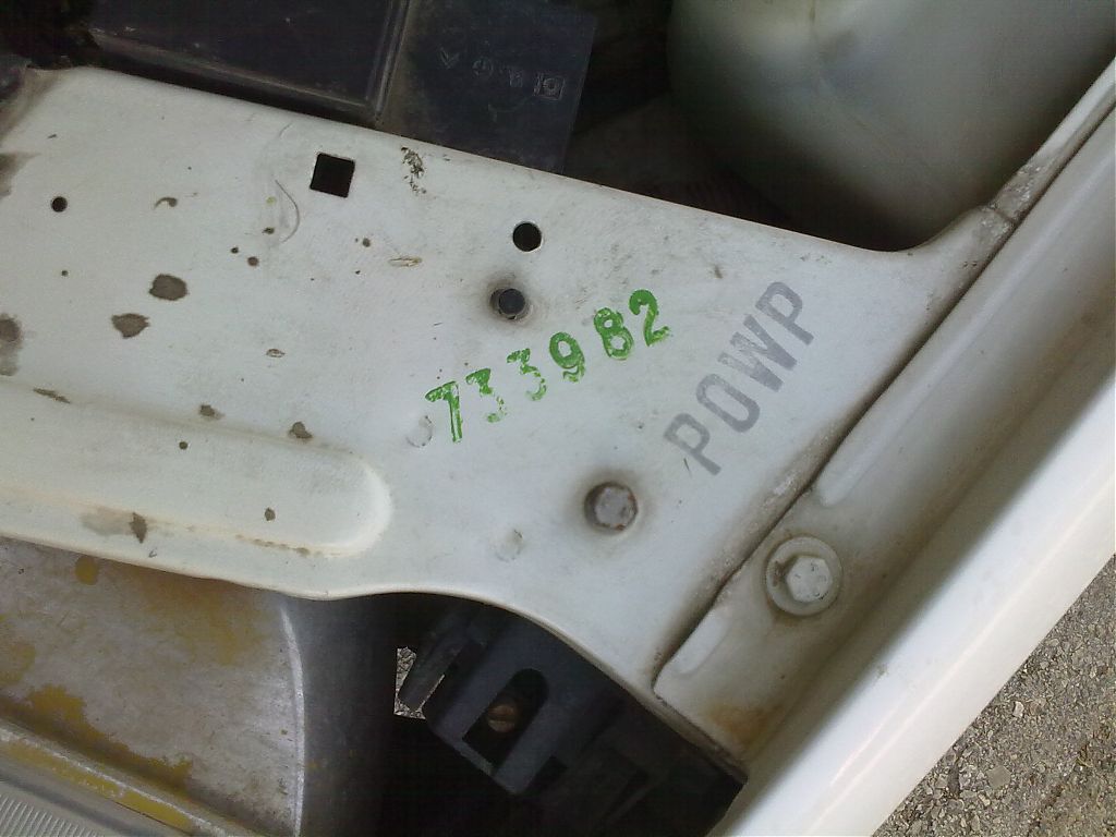

שלום,
אני מעוניין לדעת מה קוד הצבע של הרכב שלי כדי לקנות צבע בשביל תיקונים קטנים משריטות קטנות, הבנתי שזה אמור להיות רשום על הלוחית בתא מנוע איפה שרשום המספר שלדה. אבל לא כתוב שם כלום לגבי צבע הרכב.
האם מישהו יודע איפה למצוא את הקוד הזה?
הרכב הוא פיג'ו 205 שנת 97 הזרקה בצבע לבן.
תודה8).

אם אתה עומד מול מכסה המנוע כשהוא מורם, הקוד אמור להיות בצד ימין מעל הפנס לכיוון הכנף.
זה אמור להיות מנוקב על השלדה? רשום בלוחית ? או סתם רשום עם צבע? כי יש משהו שכתוב שם בצבע אדום בגדול אבל אין זכר לזה שזה קוד לצבע.
Leon 2014: HU: OEM | TW: MT23|MID: PROFI PHASE | AMP: Genesis Profile 4 | MONO: JL :
|Audio 250\1 | SUB: DLS Kw10|ALPINE PXE H650
רשום על הצבע ישירות. 4-5 אותיות ומספרים.
הנה זה מה שמצאתי מעל הפנס הימני, הבנתי שה POWP זה קוד הצבע, ומה עם המספרים מעל?
4 האותיות\מספרים הם הקוד צבע. כי באותו מקום הרישום קיים גם אצלי. לגבי הקוד משמאל בירוק. אין לי מושג מה זה. לא חושב שזה קשור לקוד הצבע.
הO יכול להיות זה אפס, כי אצלי יש ספרה אחת בקוד צבע.
ככל הנראה זה הקוד של הצבע, זה מתאים לאזכור גוון של מכוניות 106/306 שמצאתי באיזה אתר:
Bianca White, code is P0WP
יתכן ששם הגוון יכול להיות שונה מארץ לארץ: Blanc banquise בצרפת או Polar white באנגליה
