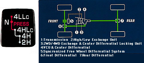

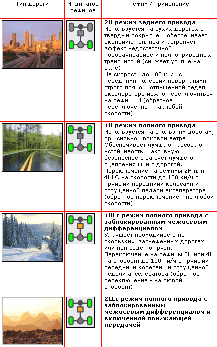

אני לא מבין רוסית, עם זאת, תסתכלו על התמונות והמצבים המוארים בלוח השעונים.
x1p4JHjVbcjTC8sSW0bfYkbKOfiQU_4CGArFGeeQKBo9FE1hOp_UlYfj07XDurC877GrSl7Q-Yld_bhA-gKfFxx0hWDHNLthANCg

מקווה שהפעם התמונה עלתה תקין

אכן יש לו דפרנציאל בין הצירים. טוב לדעת - מערכת ההנעה של הרכב הזה משוכללת למדי.
מערכת הסופר-סלקט של מיצובישי היתה מאוד מתוחכמת לזמנה, והיא עדיין נחשבת לאחת הטובות שיש.

איזה קטע, עד שלא רשמת לא שמתי לב שהם כתבו שם 2LLC.
זו כנראה טעות סופר. אין מצב כזה למיטב ידיעתי.
שים לב לתמונה שניה, אין שם מצב 2LLC.
