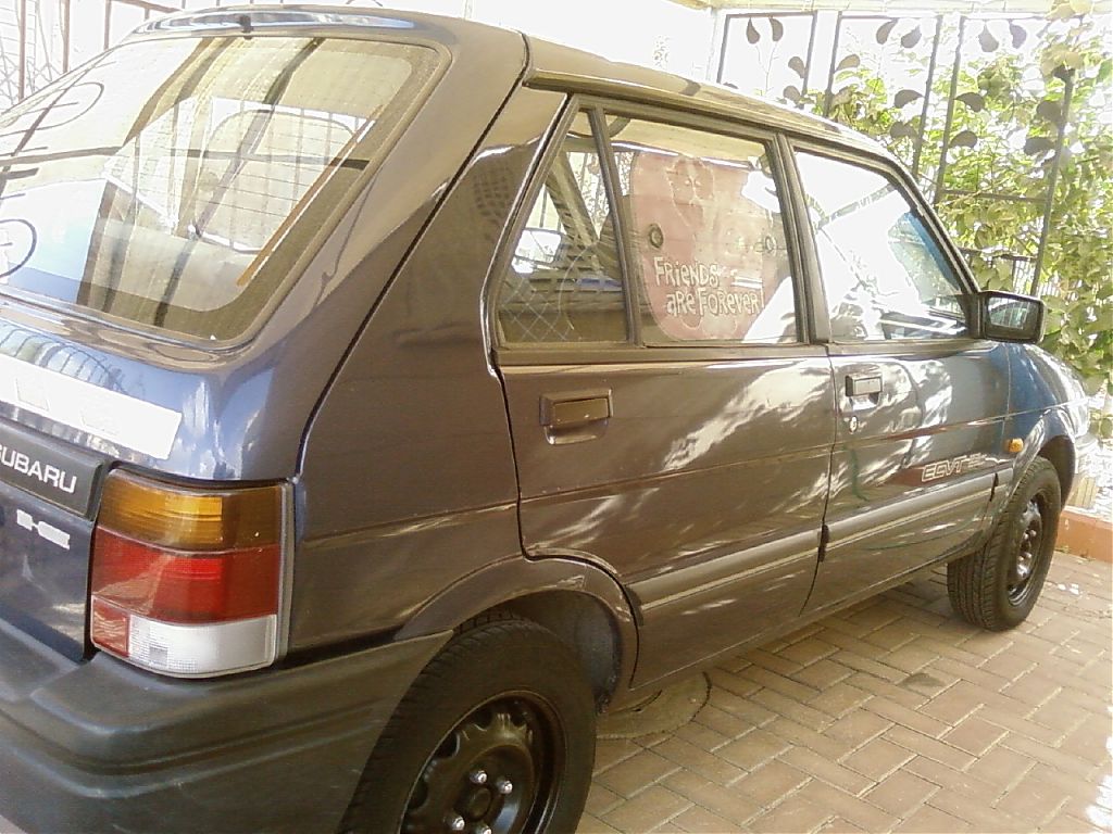

היום קניתי סובארו ג'אסטי שנת 92 נפח 1200 סמ"ק מומרת לגיר רגיל עם 82.000 ק"מ מקוריים, הרכב מטופל מיומו הראשון
במוסך סובארו.

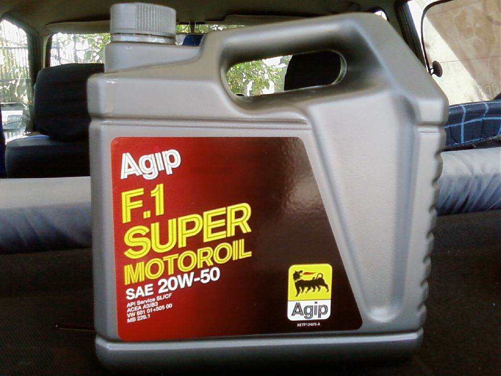

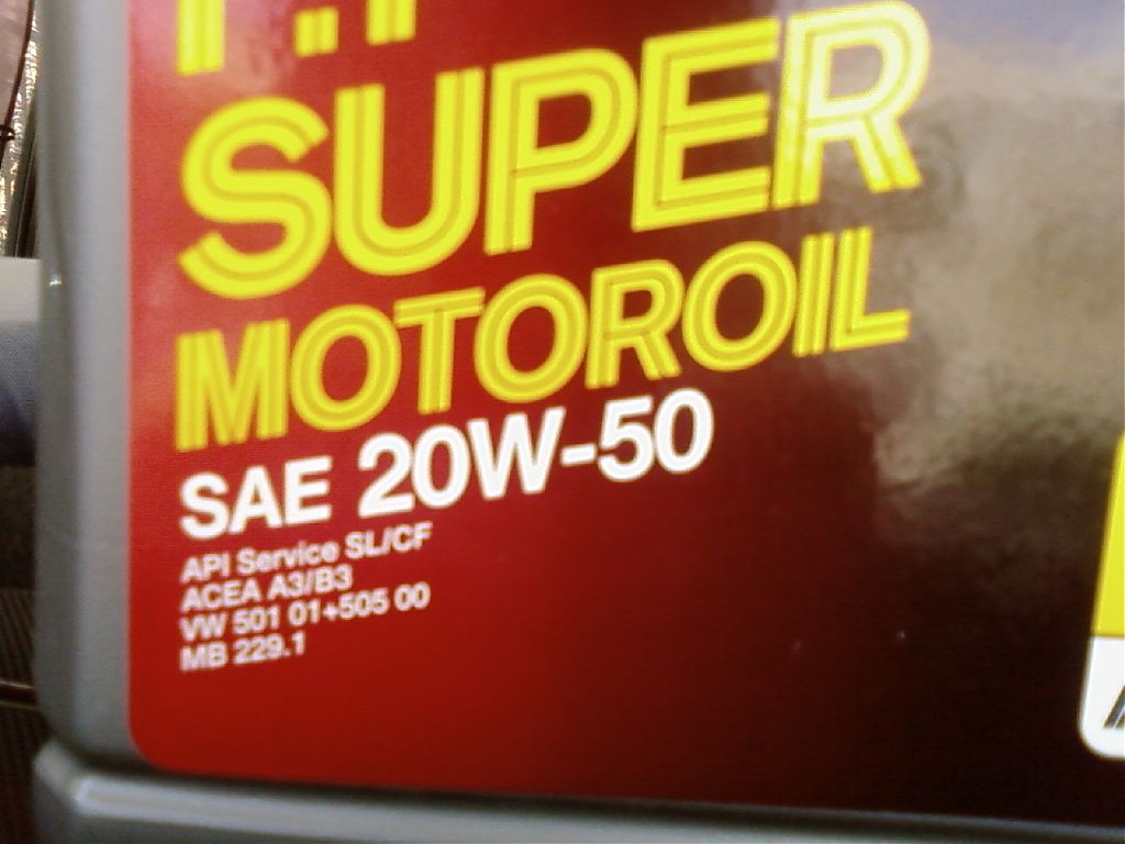

עכשיו חזרתי מאייס לאחר החלפת שמן AGIP 20/50 + פילטר שמן עם שסתום 175ש"ח כולל עבודה.
שבת שלום חברים.
