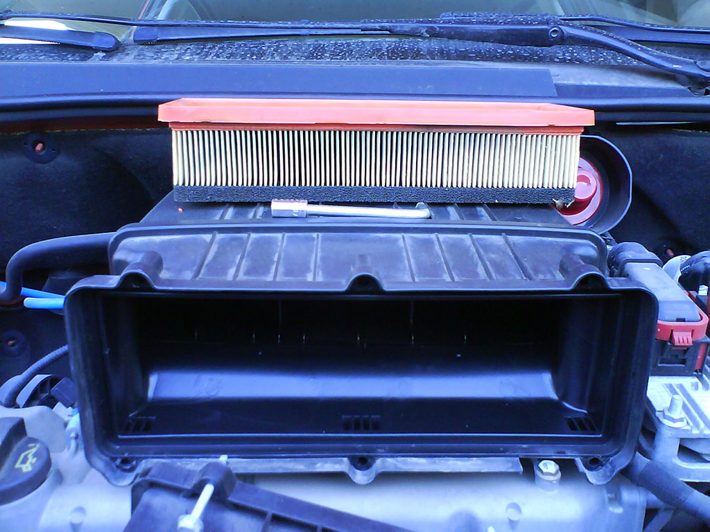

היום פתחתי אית בית הפילטר ליראות מה המצב והאם הפילטר במצב טוב ואם לא צריך להחליף והפילטר במצב טוב ובית הפילטר מבפנים ממש מצוחצח בלי זכר לליכלוך או אבק (כניראה הפילטר באמת עושה עבודה טובה :-) )

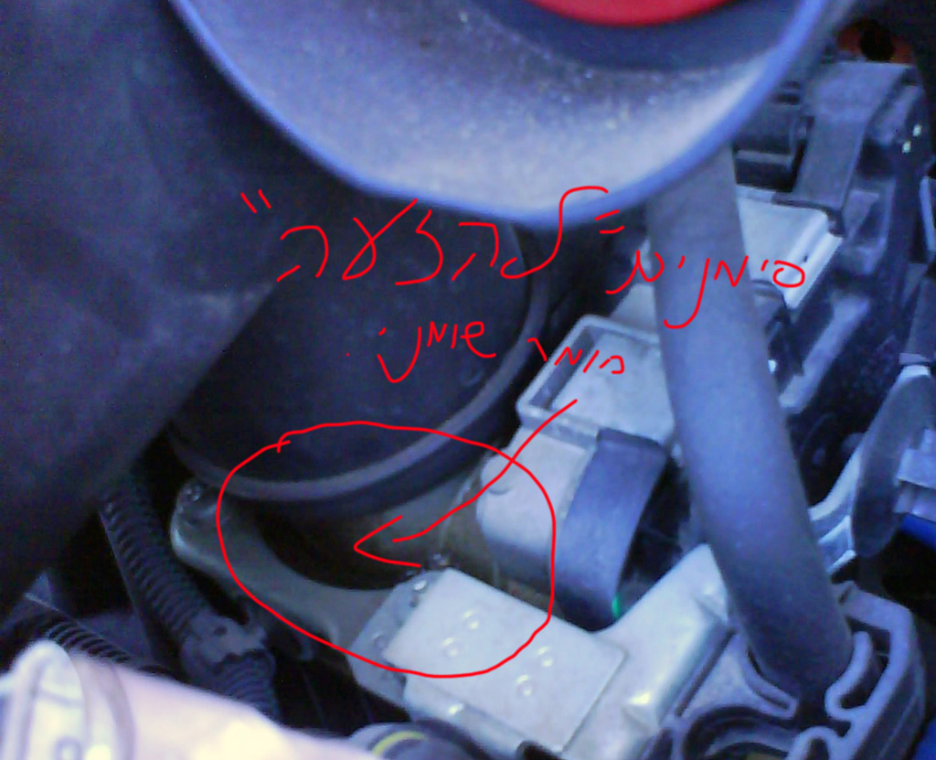

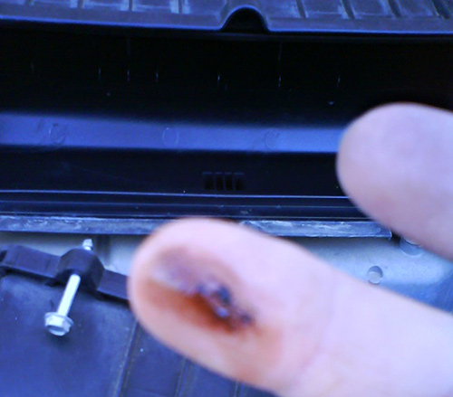

יש רק עניין קטן, שמתי לב מבחוץ בבסיס של בית הפילטר שמיתחבר למצערת יש הזעה של שמן/חומר שומני חום ובדקתי גם אם מבפנים כך המצב ושהכנסתי יד דרך בית הפילטר לפתח בית המצערת התחושה הייתה דיי מגעילה של המון חומר שומני ודביק בדפנות ששאריות שלה אפשר לראות על האצבע שצילמתי.
האם כדאי לפתוח ולהוריד את בית הפילטר כדי לנקות את בית המצערת? אילו חומרים מומלצים לשימוש ואם יש לכם טיפים אני אשמח!
וגם מה הבעיות שליכלוך כזה יכול ליגרום וגם מה גורם ליצירה שלו ומה עלי לעשות?

ההזעה היא של שמן שמגיע מהנשם של המנוע.
אם אין לך בעיות שאתה מבחין בהם (טורים לא יציבים, נפילת טורים וכו') אל תחפש כאלה.
זה תקין שיש שם שמן בכמות סבירה, קשה לבין מה הכמות אצלך.
1. אם אתה נוסע כבר 4K ק"מ והפילטר מבריק אז שתי אפשרויות קיימות - או שאתה גר בשוויץ
או שיש לך פילטר גרוע. פילטר שעושה את העבודה שלו בישראל אחרי 4K+ ק"מ יהיה מסריח מבחוץ ונקי כלפי פנים.
2. באופן כללי לא אמור להיות שמן בairbox ברכב שעבר רק 27K ק"מ. אא"כ מילאת שמן מעל ה MAX.

הפילטר לא מבריק רק בית הפילטר ביפנים מבריק- כלומר הפילטר מנקה מצויין ולא ניכנס ליכלוך לחלק הפנימי
רק בדקתי אם הפילטר במצב טוב כי הרכב אכל הרבה אבק של חול בחודשים האחרונים .
אין שמן בבית הפילטר רק בפתח המצערת מבפנים בדפנות.
מבחינת השמן המדיד של השמן מראה שתי בידיוק כמו בתמונה
ככה קיבלתי את הרכב וגובה השמן לא ירד מאז (טוב לא?)
שמן באיזור שתיארת תקין בגרנדה פונטו 1.4 בפרט ובמנועים בכלל, גם בק"מ שציינת.
שים לב שברכבך מותקנת מצערת אלקטרונית.
כל הזזה שתבצע בפרפר המצערת כשהרכב כבוי יגרום להוצאתה מכיול וידרוש כיול מחדש במוסך, וחבל.
המצב תקין - סע לשלום.
