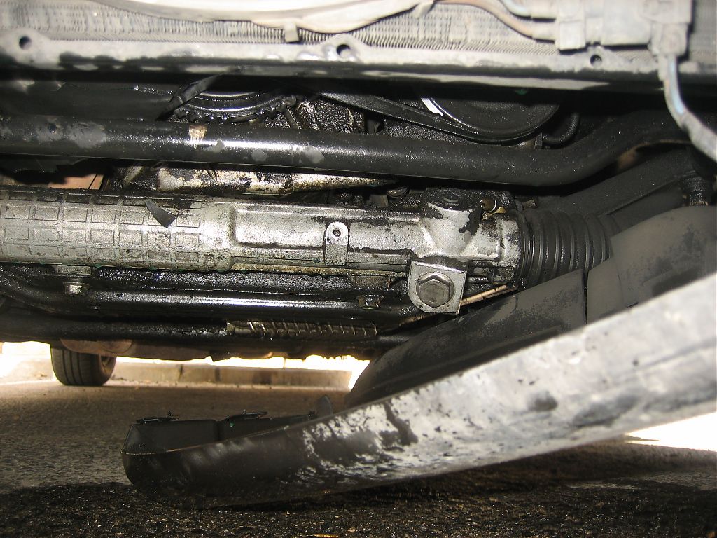

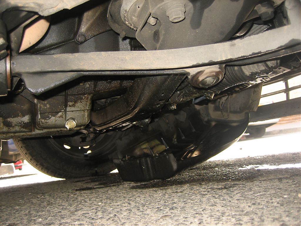

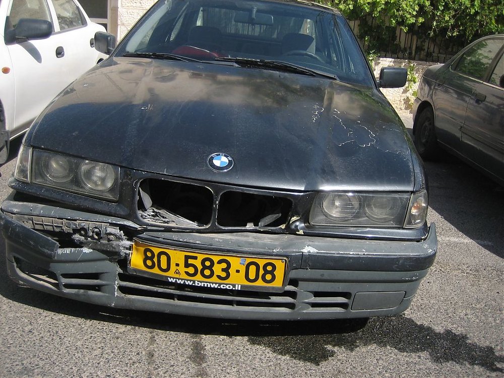

שלום לכולם.
רכב שראה ג'יפ של מג"ב בלם בחוזקה אני הייתי על 40 קמ"ש בערך,הוא נכנס בג'יפ מג"ב ואני נכנסתי בו, או יותר נכון בוו גרירה שלו, זה היה טויטוה היילקס,לו לא קרה כלום {מאחuרה,מקדימה לא עניין אותי},הרכב שלי חטף יותר.
הרדיאטור לפי דעתי נפגע,התחילו לנזול מים ממנו,לא השפריץ כמו גרניק אבל טיפטף בנדיבות.
אני לא מצליח לפתוח את מכסה המנוע בגלל המכה ואשמח אם מישהו יעזור לי איך לפתוח אותו בכדי לדעת מה עוד נפגע {אני מקווה מאוד שהרדיאטור של המזגן לא נפגע כי זה המון כסף,נכון?}
כמו כן,אם יש למישהו חלקים משומשים אני אשמח לקנות ממנו {פגוש בעיקר}
אם מישהו יכול להעריך את הנזק ועלות כספית משוערת (בכדי שאדע כמה כסף להכין) אני אודה מאוד.
תודה על עזרתכם
שבת שלום לכולם

כן, פחח+מכונאי
כבר חתמתי...
טמבון קידמי וגם מסכה קידמית (גריל) בטוח צריך להחליף. אני ממליץ להתחיל לחרוש פירוקיות. אניחושב שגם צריך למתוח לך את הפח חזית. זה הפח שהמנועול מכסה מנוע מתחבר אליו.
הרצועה שלך גם נראת כאילו היא לא ישרה, תבדוק שהנכל בסדר שם ושלא נפגע משהו מבפנים. הייתי ממלית לך לגרור.

לבעל ה BMW, אין לנו אפשרות מהצילומים היפים שלך לספק הערכת נזק. זאת יעשה השמאי לאחר שיפרקו פגוש קדמי ומקרנים. לדעתי יש נזק לפח החזית (שאסי).

בכל מקרה, פח חזית הוא חלק מהמרכב בין אם הוא מחובר עם ברגים או לא, אך אם הוא מתפרק עם ברגים, אולי זה לא יקרא תאונה "שאסי" לפי ההגדרות שוק הרכב.
שאסי או לא שאסי, אם הוא מתפרק עם ברגים הפגיעה היא פגיעה הפיכה שאי אפשר לראות אחרי התיקון, בדיוק כמו דלת.

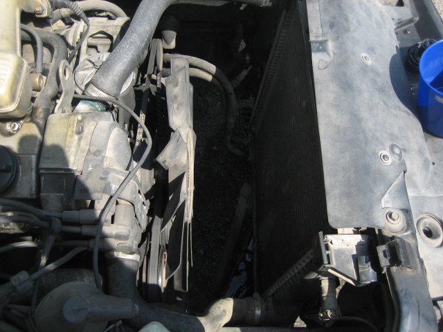

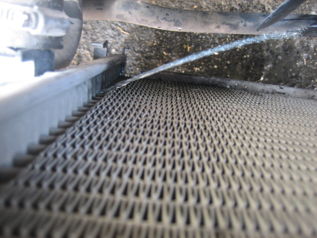

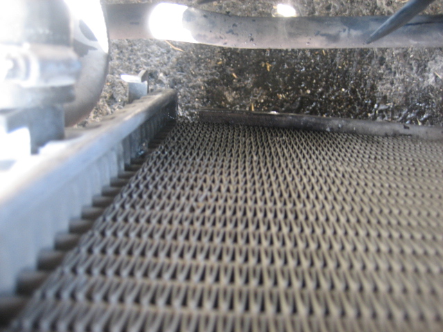

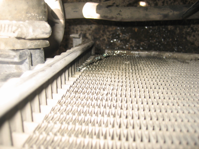

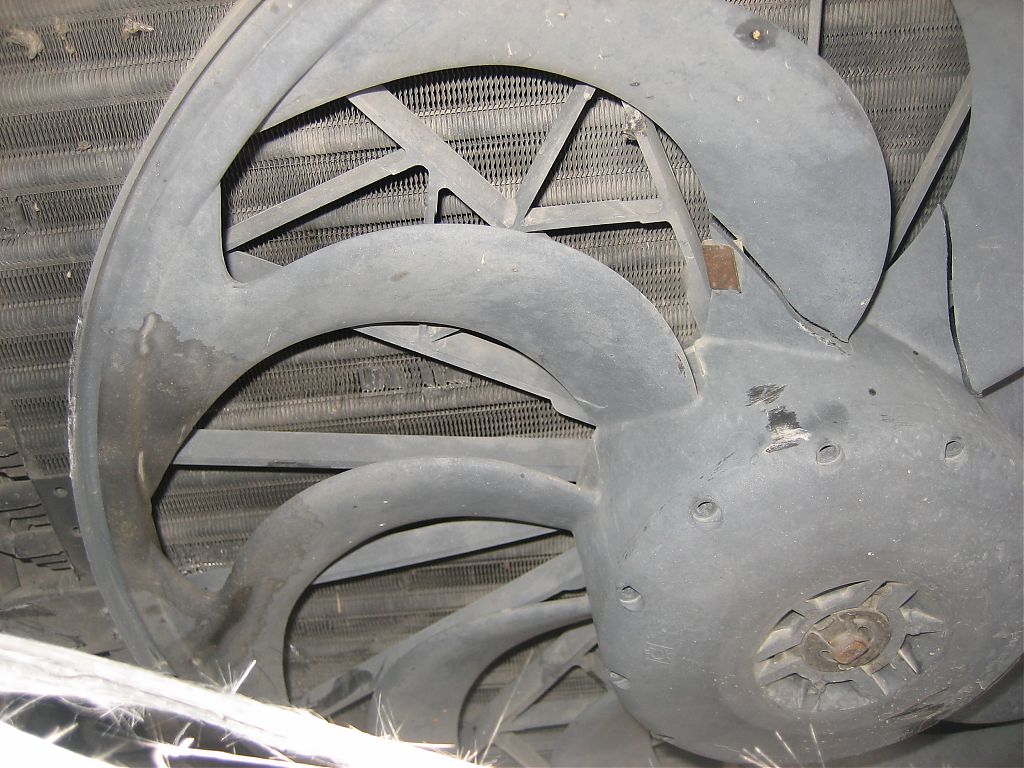

הצלחתי לפתוח את מכסה המנוע,
הראדיטור היה עקום,באלכסון כזה. מצאתי נקודת עיגון, חיברתי שאקל ובעזרת חבל קשרתי את הרכב לעץ :shock: מעט רוורס והראדיטור חזר למקום.
לאתי מים,יש זרזיף קטן של מים שיוצא.

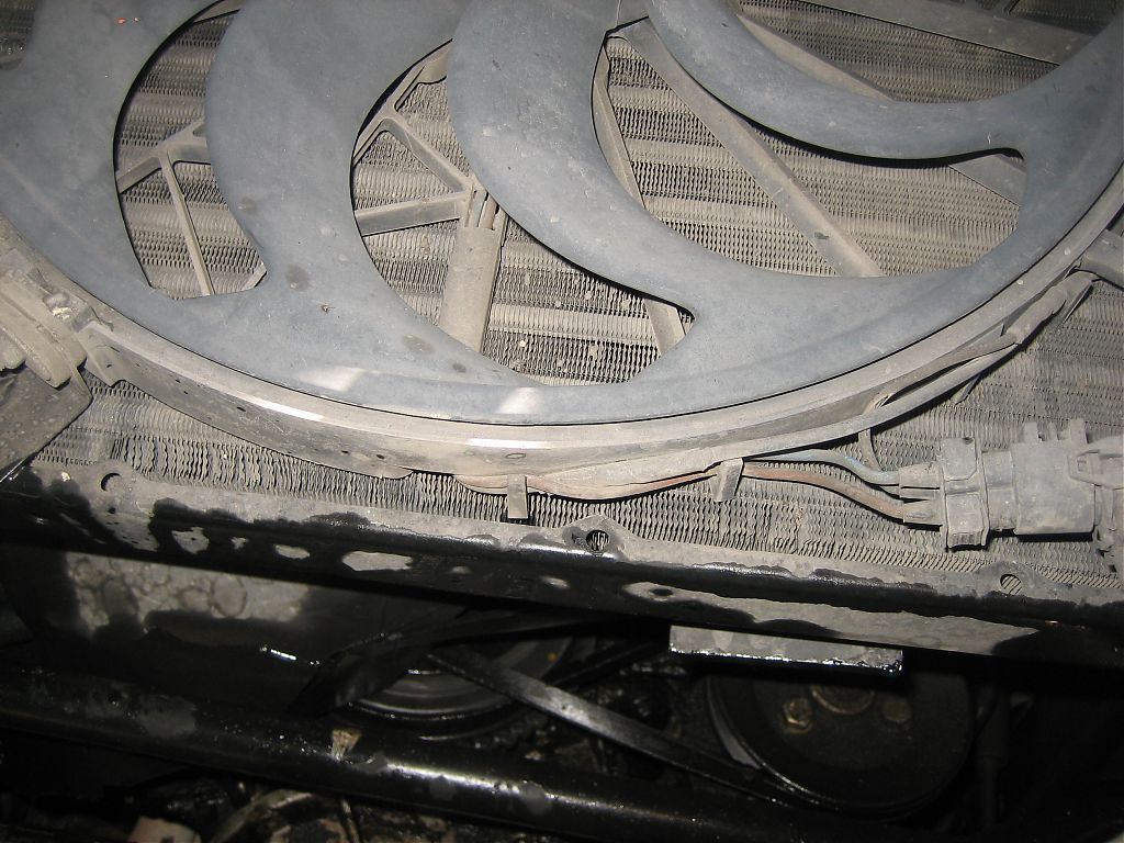

מה לעשות? האם ניתן להלחים את החור הקטן? תמונות מצורפות . אשמח גם להמלצה למי לגשת על מנת שילחים {אם אפשר} את הראדיאטור- {ירושלים ואם הוא תותח גם לתל אביב אגיע}

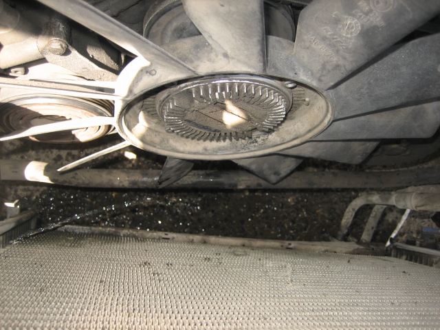

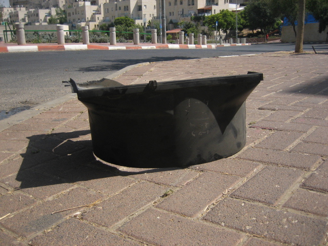

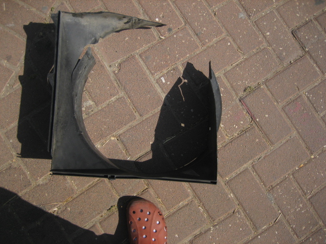

עוד חלק שנשבר זה איזשהו חלק מפסלטיק שמקשר את המאוורר ישירות לרדיאטור, הייכן ניתן למצוא כזה ומה המספר הקטלוגי שלו {והאם יש תחליפי?- לא נראה לי אבל שווה לשאול}

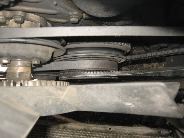

ודבר אחרון, רצועה אחת, לפי דעתי של ההגה כוח, התהפכה חצי. איך מחזירים אותה מבלי להוציא מהמקום.

החלק מפלסטיק נקרא כונס אוויר למאוורר רדיטור, הוא מחובר בד"כ לתוך הרדיאטור בBMW.
לא מומלץ לנסוע בלי החלק, מכיוון שבלי החלק המאוורר לא יוכל לשאוב אוויר.
בקשר לרצועה הייתי ממליץ לך לשחרר קצת את המתיחות שלה ולנסות להחזירה למקום. כנראה שהרדיאטור נלחץ לכיוון המאוורר והרצועות, החתיכת פלסטיק השחורה נתקעה ברצועה ונשברה.
ד"א יכול להיות שתוכל למצוא רדיאטור חדש באזור ה750 ש"ח ולכן לא כדאי אולי לתקן.
המאוורר של המזגן שלך גם נראה שבור.
האם המזגן עובד? (במידה וכן כנראה שאין דליפת גז והרדיאטור של המזגן לא נפגע) אך מומלץ להחליף מאוורר למזגן בעקבות שבירת הכנפיים.
בקיצור תתחיל לחפש אצל הבני דודים חלפים.
