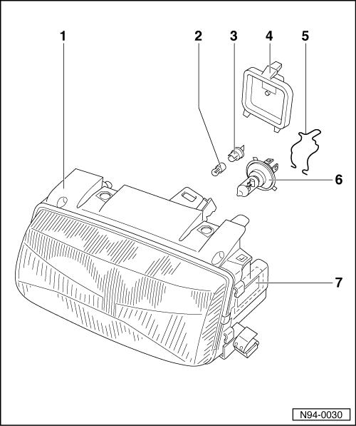

שלום רב לחברי הפורום , אני מנסה להחליף מנורת חנייה קדמית ברכב הנ"ל , פירקתי את השקע שמחובר לנורה .
ואז הגעתי לחיפוי פלסטיק , שאותו אני לא מצליח לפרק , נסיתי למשוך אך לשווא .
יש איזה פטנט שאני לא מודע אליו .
אני לא מדבר על נורת ההלוגן הראשית אלא לנורה שצמודה אליה .
בתודה מראש וערב טוב , אמיר .

אתה די לא ברור בתיאור שלך אולי תמונה תעזור.
אין שום צורך לנתק את הקונקטור של החשמל קודם כל, דבר שני
יש פלסטיק שחור שמכסה את הנורה של החניה והנורה של אור קדמי רגיל. הוא תפוס עם קליפס שאתה פשוט דוחף למטה והשחור נשלף.
אח"כ אתה פשוט מוציא את הנורת חניה בשליפה (היא תפוסה בלחץ)
בהצלחה

אני מדבר על נורה מספר 2 - הצלחתי להוציא את הנורה היא לא שרופה כלל .
האם גם נורה מספר 4 אמורה לדלוק - בעת הדלקת אור חנייה בלבד .- את הנורה הנ"ל החלפתי לנורה חדשה של פליפס מדגם H4 - אך עדיין האור שיוצא מהפנס הנ"ל חלש יחסית לפנס השני .
הרפלקטור ללא כל חלודה או קילוף .
תודה מראש.
Sound Stream -Trantula 800.2
4 זה לא נורה זה הכיסוי השחור שדיברתי עליו.
6 זה נורת אור הדרך - H4 כמו שאמרת.
נורת החנייה (2) זה W5W
נסה לקחת את ה H4 מהפנס השני ובעצם להחליף ביניהן יכול להיות שהנורה חזקה יותר פשוט
