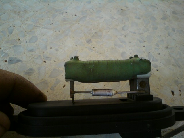

שלום חבר'ה,
ברכב הנ"ל המאוורר של המזגן (הפנימי - זה שזורק עלי את הרוח של המזגן) הפסיק לפעול בצורה מוזרה, כל המהירויות אינן מפעילות דבר, למעט המהירות הכי גבוהה, שמפעילה את המאוורר במהירות הכי גבוה.
בחינה מדוקדקת מעלה ש(כנראה) "נגד המהירויות" תקול - מצורפות תמונות.
האם ניתן להשיג כזה חדש, או שאפשר כבר עכשיו לחפש פירוקיות? יש למישהו מושג לגבי עלויות של החלק?
בנוסף, אין לי מושג מהו החלק הכסוף הקטן שמחובר לרכיב הזה. לכל מידע בנושא אודה,

החלק הכסוף הקטן הנו כעין נתיך (פיוז) הנשרף אם יש צריכת זרם גבוהה של המפוח הפנימי ו/או עליית החום בו.
יש לבדוק גם את צריכת הזרם של המפוח וכדאי להוציאו ממקומו ולבדוק ידנית אם הוא מסתובב חופשי או קשה.

ארז, אם המפוח לא עובד בשום מהירות יש סיכוי סביר שהפיוז הטרמי שרוף.
בדוק האם קיים נתק בפיוז בעזרת רב-מודד.
כמו כן על הפיוז בדרך כלל רשום ערך מסויים המציין את הטמפ' המקסימלית של הפיוז ועלותו כ-6 שקלים בכול חנות בשדרות הר-ציון.
איזה כייף לי :)
ארז את הנגדים אתה יכול לבדוק כ"א בנפרד ולראות מי מהם מנותק. הרכיב הקטן נראה כמו תרמופיוז וגם אותו ניתן לרכוש בנפרד.
בקיצור אתה אמור להיות מסוגל לתקן את הדבר הזה.

ב. תודה רפי, אביב ומרק, אכן המאוורר הישן יצא מהציר שלו, וגרם לשריפת הטרמו-פיוז , על מאוורר חדש ביקשו ממני 1800 (!!) שקלים טבין ותקילין, לבסוף סגרתי את הפינה עם מפוח פנימי ונגד מהירויות מפירוק ונפרדתי מ-250 ש"ח.
ג. הטרמו-פיוז אכן נשרף, וקניתי חדש (20 שקלים מרק, ממש לא 6 שקלים :-( ) , אני אסדר את נגד המהירויות הישן שיהיה spare. האמת, לא הצלחתי לפענח מהפיוז באיזו טמפ' הוא נשרף, כי זה די מחוק, מצאתי פיוז בעל ערך של 160 מעלות, אם לא אצליח לגלות מה הפיוז המתאים, ארכיב אותו (יש למישהו מושג מה הערך?).
ד. היו במערכת המון (!) חיבורים חלודים וגמורים, הארקות גרועות ונפילות מתח בקוים, שהגיעו עד ל-2 וולט. לאחר פתרון כל אלו המערכת חזרה לעבוד כסדרה.
ה. כל שנותר הוא למצוא פחמים חדשים למפוח הפנימי, כי הפחמים של המפוח שקניתי מתקרבים לקיצם (תרתי משמע :lol:).

בפיאט פונטו (גם בנזין וגם דיזל) שבו ערך הנגד הנו 0.3 אוהמים ערך הנתיך הטרמי הנו
בבנזין בין 180 ל 184 מעלות צלסיס ובמנוע דיזל בין 181 ל 185 מעלות (זה די דומה).
בפיאט דוקאטו לא מצאתי נתונים בספר האחזקה, אבל אני חושב שזה צריך להיות דומה.
בברכה - רפי לין :-)
רפי, אכן אתה צודק.
אחרי מאמץ רב מעיני העייפות וזכוכיות מגדלת לרוב, פיענחתי את הכתוב להיותו 184 מעלות צלזיוס, נתוניך פותרים את הדילמה שמא הערך הוא 164 מעלות. אני מקווה שהנגד שקניתי יעשה את העבודה, כי הערך הבא שיכולתי לקנות הוא 220 מעלות, וזה כבר רב מידי, העדפתי לקחת מקדם בטחן בדמות ערך פיוז קטן יותר.

אני מקווה שרכשת פיוז טרמי מתאים מבחינת הזרם המקסימלי שהפיוז מוסגל לשאת לאורך זמן, קיימים בשוק כ-5 סוגים.
10A,15,A,20A,25A תלוי לפי איזה תקן נבדק הפיוז.
הטמפ' הרשומה על הפיוז הינה הטמפ' המקסימלית שבה הפיוז מבצע ניתוק (נשרף), הטמפ' שבה הפיוז מסוגל לעבוד לאורך זמן בלתי מוגבל בדרך כלל נמוכה ב-30 מעלות צלזיוס כלומר אני מקווה מאוד שהטמפ' של יחידת הנגדים שלך לא מגיע ל-134 מעלות צלזיוס בעבודה נורמלית.
במידה ואתה מלחים את הפיוז חשוב לבצע את ההלחמה בצורה מהירה מבלי לחמם את הפיוז בכדי לא לגרום לכשל של הפיוז.
אני בדרך כלל מצמיד קרוב לרגלי הפיוז זוג תניניים שמשמשים כגוף קירור.
במידה ויש ברשותך משחת הלחמה רצוי להשתמש איתה מכיוון שזה יישפר ויזרז את ההלחמה.
