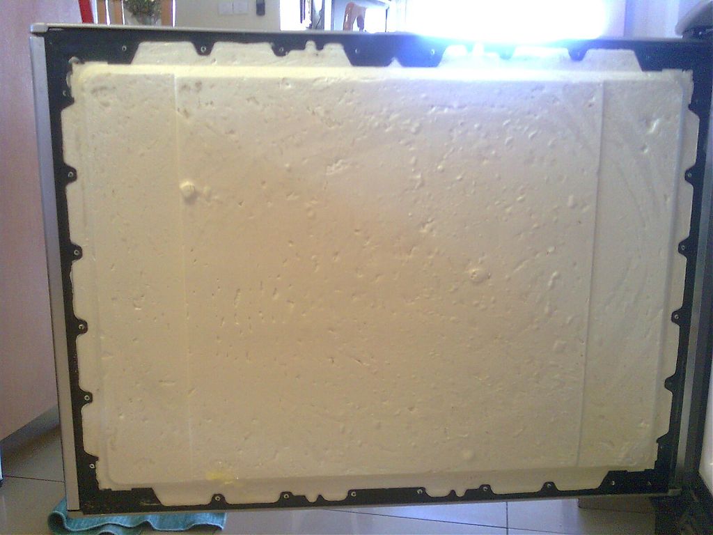

אבא שלי ארגן את הבוקסה המתאימה, ובשעה טובה יכלנו לגשת לעבודה.
זאת הכלה:

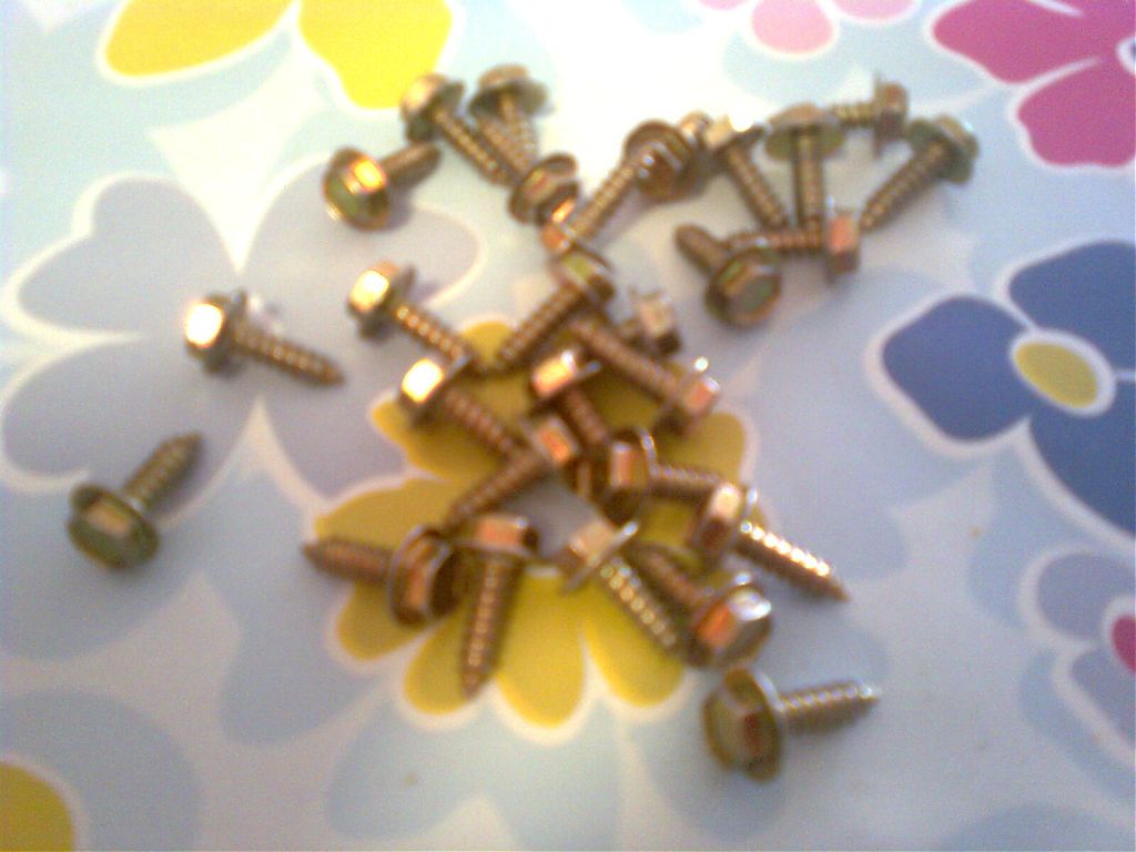

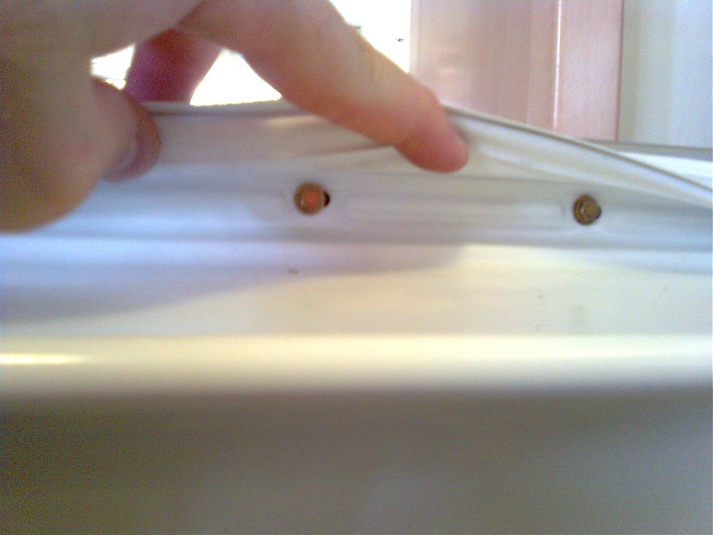

כדי לחשוף את הברגים שמחברים את הגומיה לדלת, יש להרים אותה קצת, ואז הם נחשפים במלוא הדרם

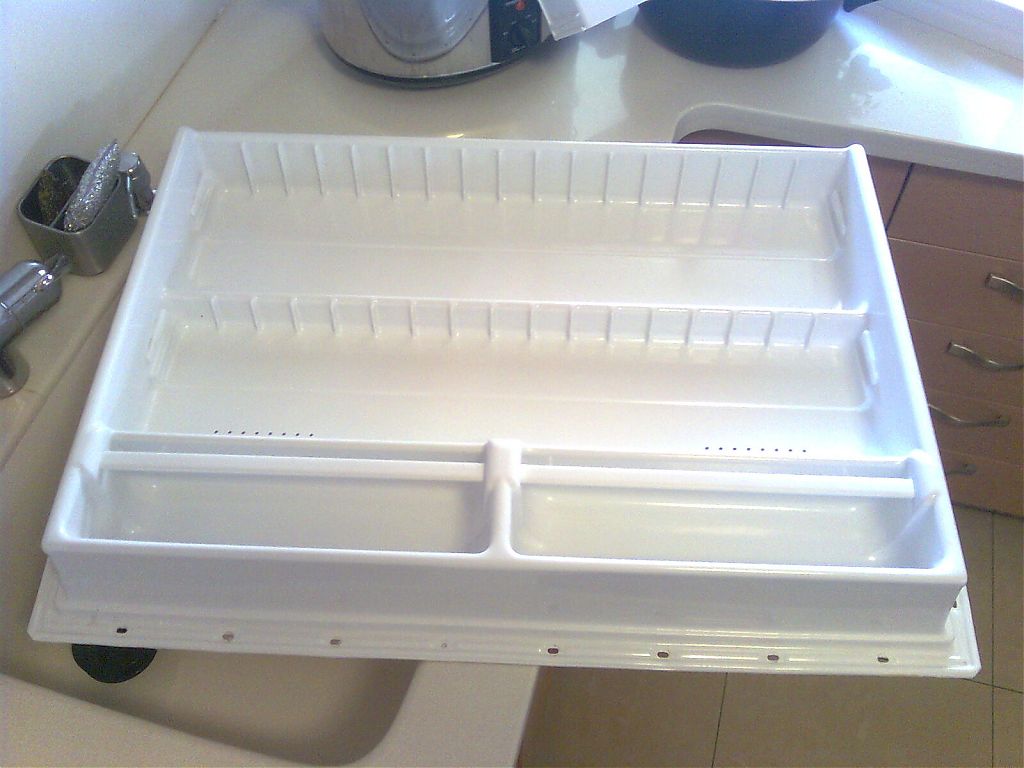

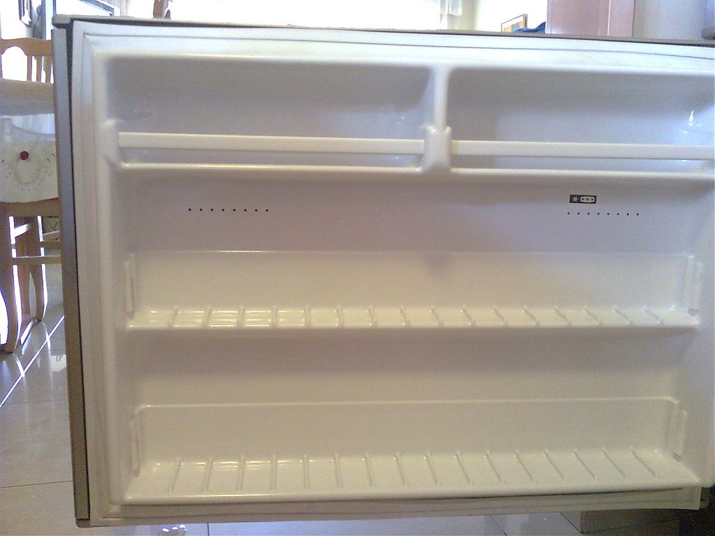

עכשיו אפשר להסיר את הדופן הפנימית של הדלת. ככה הדלת נראית ללא הדופן:
במבט קצת יותר קרוב אפשר לראות את חורי הברגים
הדופן בחוץ

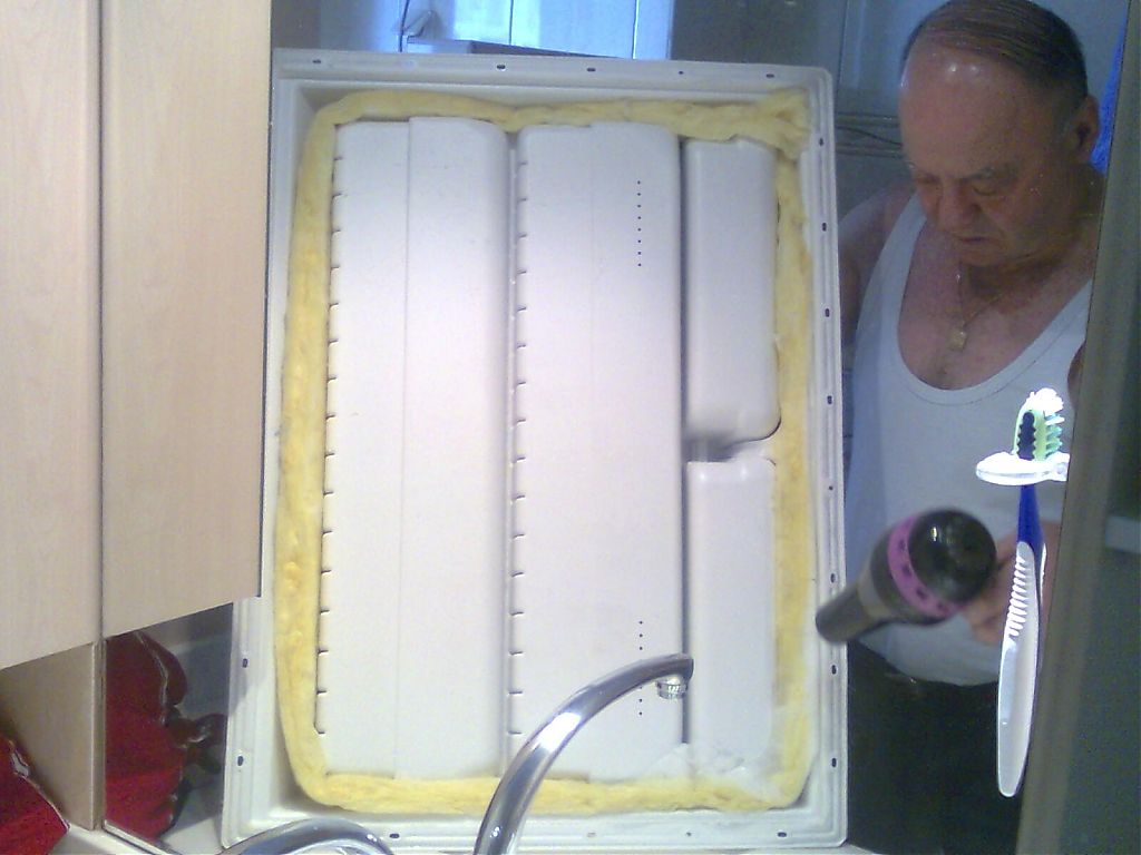

גילינו שבמקום שבו הגומיה היתה קרועה, הצטבר על הצד האחורי של הדופן גוש די גדול של קרח. אבא שלי תפס מייבש שיער והראה לגוש הקרח מאיפה משתין המקרר

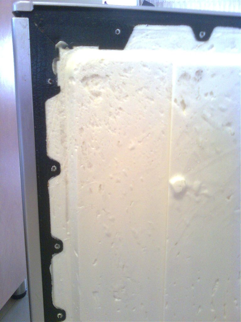

לאחר שהקרח הלך לו בדרך כל ביוב, התחלנו ביחד להלביש את הגומיה החדשה על הדלת. לא מדובר במלאכה מסובכת מידי, אבל עדיין רצוי להיעזר באדם נוסף לצורך כך. ההרכבה מתבצעת בסדר הפוך.
והנה הדופן מורכבת בחזרה, הפעם עם הגומיה החדשה:
שלב אחרון: יש לאתר מקומות שבהם הגומיה מעט עקומה, ואם לא ניתן ליישר אותה ביד, צריך פשוט להיעזר במייבש שיער שגורם לה להתנפח ולמלא את הסדקים שעדיין נותרו. כמו"כ, יש למשוח אותה בווזלין, אשר מאפשר לה להיכנס בקלות למקומה בזמן שהדלת נסגרת. יש לציין שעברו כבר כמה שעות מאז ההרכבה, ואני מקפיד לבדוק את הגומיה כל כמה זמן. נראה שככל שהיא יושבת יותר במקום, היא הולכת ומקבלת את הצורה הנכונה.
