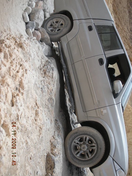

ברשותי הרכב הנ"ל ואפשר להגיד שאני מרוצה
אני מאמין שגם בגירה יסכים איתי
מסכים בהחלט!
יתרונות:
* זול לאחזקה (לא יותר מכל פרייבט ואני עוד יורד הרבה לשטח),
* טיפול כל 15K ק"מ,
* מנוע 2900מרצדס טורבו דיזל עם 120 כ"ס,
*קפיצי סליל מאחור לנוחות ששום טנדר בכלל לא מבין על מה מדובר.
*יכולת שטח ממשית ביותר ושיפורי שטח זולים.
* ספסל אחורי שאשכרה אפשר לשבת בו בנוחות
* 2 הסיבות האחרונות הן בעצם בגלל שזה לא טנדר "אמיתי" אלא גיפ שחתכו אותו לטנדר
* מחירי בדיחה סביב ה 50K לרכבים שנת 2004-2005.
מגרעות?
*שיוט ב 100 זה מהר מאוד, מעבר לזה לא נח וגם מאוד לא נח לכיס.
*יציאה מהמקום (זינוק מעמידה) שפשוט מעורר רחמים, אל תעשה רייסים ברמזורים עם צבים וחלזונות כי תפסיד!)
*צריכת דלק טובה אבל עבור קנה מידה בשבילך, במאמץ רב ובנסיעה של 85% בין עירוני אני מצליך לחלץ מהנבלה 1:10.
סחירות אפסית ונכון שאתה קונה בזול אבל בכלל לא בטוח שיהיה ניתן למכור בקלות.
אם אתה בקטע של מערכות וסאונד אני מחזיר אותך לשרון שעשה פרויקט אקוסטי על הרכב הזה.

המוסו נבחר כי הוא היה פשרה שלא הייתי מבסוט ממנה אבל תוך שבוע הבנתי שלא רק שבחרתי נכון אלא האוטו פשוט מושלם ועדיף לצרכים שלי על כל טנדר אחר.

מבחינת הפתיחה החלשה הבעיה היא שעד שהטורבו לא נכנס לעבודה מ2500 סל"ד בערך
הרכב לא ממש זז וגם אז הוא לא ממש מטוס..
בנסיעה בכביש מהיר אין ממש בעיה לשמור על מהירות שיוט של 120
האוטו רועש יחסית ומרגיש רך מאוד
צריכת דלק במהיריות האלה תהיה 1 ל8.5 בערך
בעליות האוטו לא ממש זז אני כרגע נמצא בטיול בגולן המהירות בעליות קשות וארוכות
היא 70-80
מבחינת שיפורים אפשר לשפר את המנוע הספצפי הזה אבל הכל שאלה של תקציב ואמינות
שיפורי 4X4 קלים מאוד, סרנים של דנה (30 ו 40 אם אני זוכר נכון) אומרים נעילות של סיקס שקלות למציאה וזולות.
רצית חסרונות?
1.ארגז קטן מאוד ביחס לטנדרים אחרים (כי הספסל האחורי מרווח, אבל לי זה יתרון).
2. כושר העמסה קטן בחצי מהטנדרים האחרים (כי יש קפיצי סלילים מאחורה אבל לכן האוטו נעים לנסיעה).
3.בתחזוקה גרועה, הסרן האחורי עלול לנפוח את נשמתו (שאל את שרון), תקלה שעלולה להיות יקרה מאוד.
4. קושי אמיתי במכירה. נכון,זה אומר שאתה תקנה אותו מאוד מאוד בזול אבל המכירה תהיה בעייתית.
5. במיוחד לשרון, מנוע גרוע מאוד לשיפורים, ידוע לשמצה כמנוע שתחת שיפורים ותחת מהיגות מאומצות מוציא טלטלים דרך הבלוק, מצד שני, תחת שימוש סביר אין לו שום בעיה לסחוב 700K ק"מ ומעלה לפני שיפוץ :shock:
6. 4 הילוכים בלבד, נכון, למתחרים אין הרבה יותר הילוכים אבל זה לא קשור, האוטו מרגיש כאילו הוא היה אחרת לגמרי אם היה שם עוד הילוך, דרך אגב, יש גם כאלה ידניים בארץ.
7. בעיה ידועה בכל הרכבים שפגשתי, אתה טורק את דלת הנוסע(רק הדלת הזאת) וישר הנעילה המרכזית ננעלת(לא כל פעם אבל הרבה מאוד פעמים), עכשיו תחשוב שהרכב מונע, החלונות סגורים, שמת משהוא על כסא הנוסע, תרקת את הדלת והופ, אתה עומד מחוץ לאוטו עם מפתח בסוויץ ועם דלתות נעולות.
