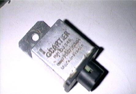

אני מחפש מודוּל להצתה טרנזיסטורית מתוצרת GCartier סדרה 02346 או 02341 כפי שרואים בתמונה המצורפת.
זה היה מורכב בRenault Super 5 ו Express מהסדרות הראשונות (עם פלאטינות)
מי שיש לו כזה ומוכן למקור,בבקשה להתקשר אלי

אים זה בישביל הדיאן,אתה יכול להרכיב כול מגבר ניצוץ שנימכר בשוק(ביתן ספרק למשל)אני הרכבתי לדשבו שלי כזה,ומאותו יום, שנים של נסיעות ארוכות ולא החלפתי פלטינות.פשוט לא מיתבלות(הדבר היחידי שכן מיתבלה זה שחיקת הפלסטי שנוגע באקצנטר.(ואגב אני ממליץ לכול ריכבי הפלטינות להרכיב מגבר ניצוץ כזה).את הראשון שהרכבתי זה היה קיט (מגיע ברכיבים וצריך ליבנות לבד)טוב זה היה ליפני 35 שנים בערך.

לצערינו, לא קיים כבר הרבה זמן "מגבירי ניצוץ" למערכות פלאטינות, לא בביטן ספארק ולא אצל גלאור. כנראה שחוסר הביקוש מפנה מדפים לטובת מוצרים רווחיים יותר :-(.
לא נורא, אני אמשיך להחליף פלאטינות מפעם לפעם עד שאמצע GCartier באיזה פירוקש של רנו אקספרס ישן.

אתה צריך למצוא מודל שמופעל על ידי פלטינות.היתה לי פעם רנו5 TL 82 והיה מגנט בדיסטרבוטור(לא מתאים)וגם היתה לי פעם רנו4 GTL 82 והיה פלטינות (המודול מתאים לך).ומיד הרכבתי לה מגבר ניצוץ.(מהנסיון עים הדשבו).אולי תיתיעץ עים (רב רפי לין :-D)אני בטוח שיוכל לעזור לך בחיבורים.או לכול מי שיש נסיון בחיבור מודול(מגבר ניצוץ)של רכב פלטינות ,על רכב פלטינות אחר.אני גם לא מאמין שתהיה לך בעיה ליקנות כזה באיזה מיגרש .(זה הכול אלקטרוני ואין לזה בלאי).ותאמין לי המחיר שוה כול מחיר.(אגב גם כבלי הצתה לפלגים עשיתי מכבל הצתה אוניברסלי שמסוכך והסיכוך מיתחבר לשסי וקיבלתי ניצוץ כמו ברק.(איזה רעש:roflmao:)."כול הגרוטאות:mm_tongue שהיו לי,אף פעם לא היתה לי בעית ניצוץ"ועים הדשבו המשודרגת הזו נסעתי גם כ40000ק"מ בארופה.
