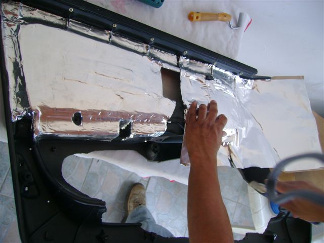

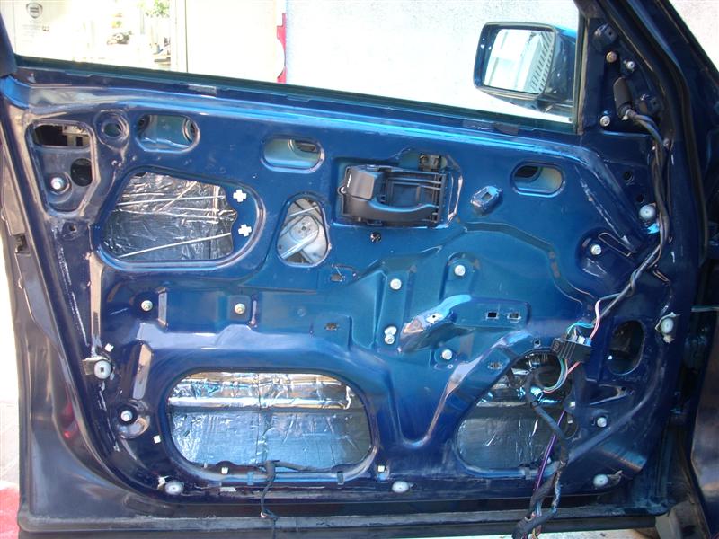

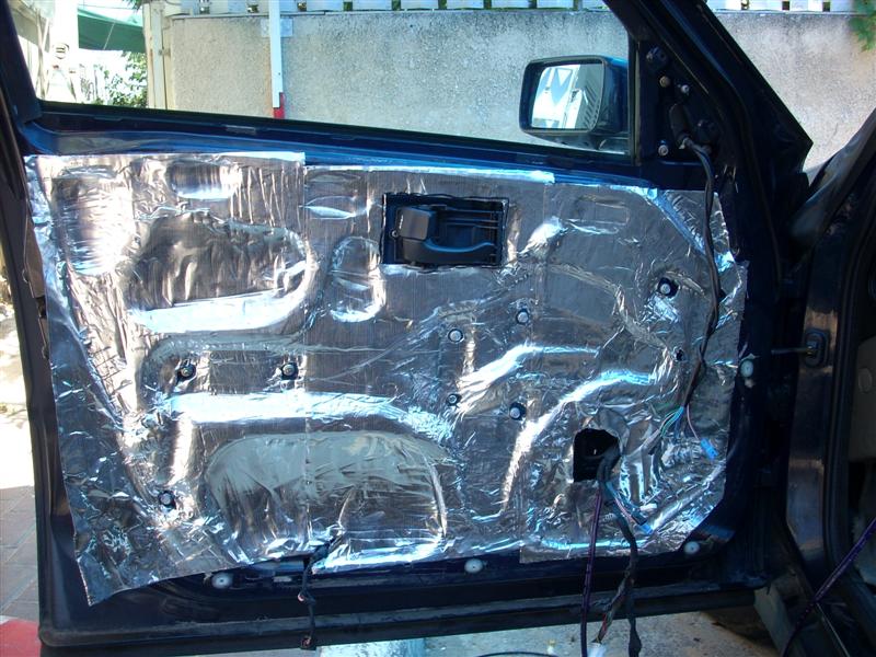

ובתמונות הבאות תוכל לראות למשל אצלי ברכב איך זה:
איטום - פירושו בדרך כלל ועל פי רוב, [כי ישנם טכניקות שונות וחומרים שונים] יריעות איטום ייעודיות, המוצמדת היטב לפח הרכב ו/או לפלסטיקה. דבר שתורם רבות להשקטת רעשים / רעידות / וויברציות / בידוד משופר = אקוסטיקה טובה יותר = סאונד טוב ואיכותי יותר = יותר הנאה ממוסיקה ברכב..
