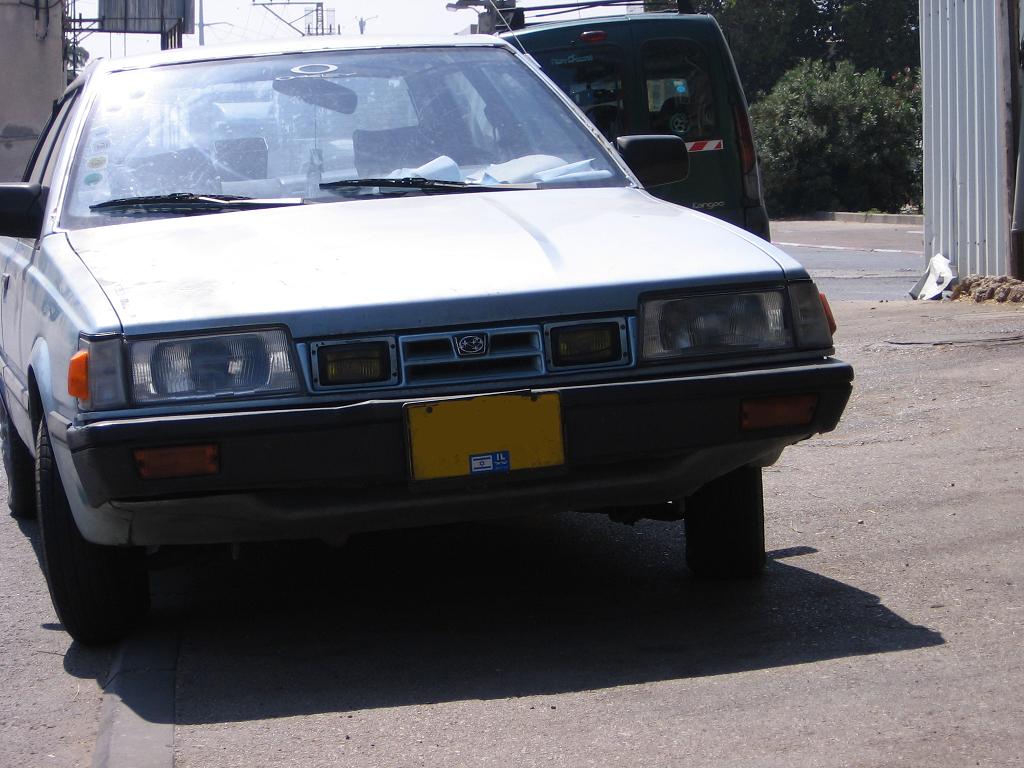

לירוי1, אני התכוונתי לתמונות מהודעות שלך. הודעה מס' 127, הודעה מס' 133.
לפי דעתי זה מאוד מעניין שיש לך שני סובארו הצ'בק ואתה בונה מהן אחת.
אני מאוד מעריך שיש אנשים שלא נותנים למכוניות כאלו למות, שומרים עליהן, מטפלים ומתקנים - זה מחמם לי את הלב, כי יש לי חיבה לכל המכוניות הישנות.
אני נהנה להסתכל על תמונות כאלו, בגלל הרעיון, בגלל שיש אנשים שלא מזניחים מכוניות כאלו.
על זה, כל הכבוד.
הסתכלתי על התמונה ומדובר בגריל קופה מקורי שעבר שפצור. הפנסים הם מדגם GLF של שנות ה80 אבל מעולם לא שווק דגם כזה בליאונה חדשות, למיטב ידיעתי.
