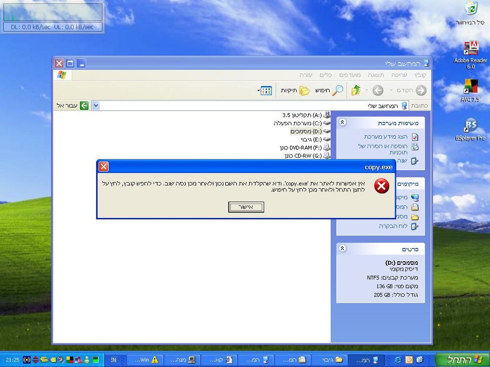

כשאני רוצה לפנות לכוננים D ו E שלי (כוננים קשיחים) ע"י דאבל קליק על העכבר, מתקבלת הודעת שגיאה (צירפתי תמונה).
במצב כזה, אני נכנס לכונן דרך ה RUN, או דרך מקש ימני של העכבר + "פתח" או "סייר".
לאחר שנתקלתי בתופעה, התקנתי מחדש את המחשב (יש לי IMAGE), אך עדיין התופעה חוזרת על עצמה.
אם ההודעה היא שארית של וירוס ישן, איך אני יכול להפסיק אותה ולגשת בצורה נוחה לכוננים שלי.
נ.ב - יש לי AVG על המחשב והוא לא מוצא כלום.
תודה מראש,
יאאלה, איך בא לי ג'חנון עכשיו...
Copy.exe is one of possible names of Salga-A worm also known as Perlovga virus (usually classified as win32.Perlovga.A). Other possible file names of this worm include host.exe, xcopy.exe, temp1.exe, temp2.exe and svchost.exe. Copy.exe is dangerous to your system threat and it should be removed immediately. Some anti viruses remove it improperly which causes "can not find copy.exe" error message to appear.
נסה אנטי-וירוס אחר, דוגמאת NOD32, ובדוק אם הוא מוצא.
