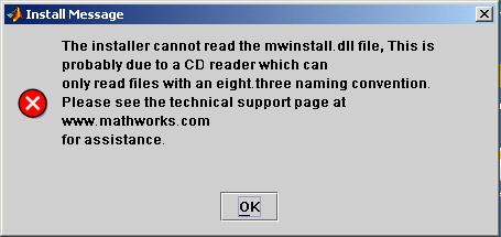

ארנון, מה שאתה אומר נשמע הגיוני, אך כיצד תוכל להסביר את אי הצלחתי להתקין את המטלאב רק בשני המחשבים הביתיים שלי, אחד מהם פנטיום 4 והלפטופ הוא פנטיום 3, במחשבים של חברים אותו הדיסק פועל ומתקין את התוכנה.
אני נתקע מיד אחרי טעינת "אשף ההתקנה" או משהו בסגנון, ולפני שאני מצליח להתחיל בפרוצדורת התקנה, קופצת לי ההודעה שבתמונה שצירפתי.
הרצתי אינספור חיפושם בגוגל, ומסתבר שתקלה דומה קרתה לאנשים רבים, נאמר שם בעקרון שיש לשנות את שם תיקיית ההתקנה כך שלא יכיל רווחים, אך אני מתקין מדיסק, ואין לי שליטה על שם תיקיה או משהו בסגנון.
התקלה הנ"ל קורת לפי גוגל גם בגירסת 6.5 , אך היא דווקא כן פועלת במחשב שלי משום מה.(חסרות לי כמה פונקציות כמו PSKMOD ודומיו שאין בגירסת 6.5 לכן אני רוצה את 7)

1. אם יש בעיה של רווחים - תעתיק בבקשה את ספריית ההתקנה של מטלב מה-CD לספריה זמנית בדיסק הקשיח שלא מכילה רווחים, ותתקין משם.
2. האם הקובץ שהודעת השגיאה מתייחסת אליו קיים ב-CD?
3. ממש לא נראה לי שיש קשר כלשהו ל-NTFS, הבעיה היא עם ה-CD.
