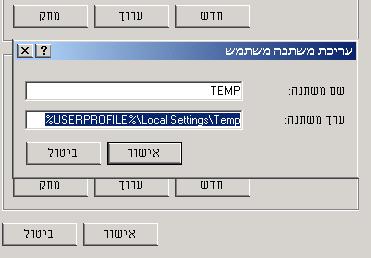

אצלי הכל בעברית, נכנסתי לתפריטים שרשמת, אכן יש לי מילה בעבריתת שם , והיא השם שלי כפי שהכנסתי בעת התקנת XP.
c:\documents and settings\עמית\local settings\temp
אני לא מוצא תיקיה שנקראת local settings בתיקיה "עמית" כנראה שהיא מוסתרת.
וכמו שאתה רואה יש שם גם רווחים.
כשאני לוחץ על "ערוך" אני מקבל חלון קטן שבו רשום: %USERPROFILE%\Local Settings\Temp
צירפתי תמונה.
מה זה USERPROFILE ? מה אני אמור לרשום שם?, אולי יש דרך יותר סימפטית להפוך את שם בעל המחשב מעמית ל AMIT ולסגור את הסיפור?
למה כל הבלאגן הזה קורה רק אצלי, הדיסק הזה עבד לי מעולה ב 3 מחשבים של חברים, אני אצא מדעתי לגמרי אם זה בגלל שהתקנתי לפני שנים את ה XP ורשמתי בהתקנה את שמי בעברית.

%UserProfile% הוא עוד משתנה פנימי אתה יכול לבדוק את ערכו תחת CMD:
ECHO %userprofile%
בכל אופן תשנה את זה למיקום ידוע מראש בלי תווים עברית ובלי רווחים.
אגב, אתה גם יכול ליצור שם משתמש חדש בשם אחר באנגלית (User Accounts) העניין הוא שעדיין לא בטוח שזה יעבוד כי התקייה תשב עם רווחים...
תבדוק גם שלא חסר לך מקום בכונן C בלי שום קשר.

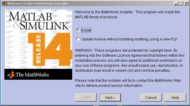

ההתקנה פועלת, הלכתי על בטוח ושיניתי את הכתובת בחלון ל c:\1 ייצרתי תיקיה ששמה 1 , וזה עובד!! מצורפת תמונה.
