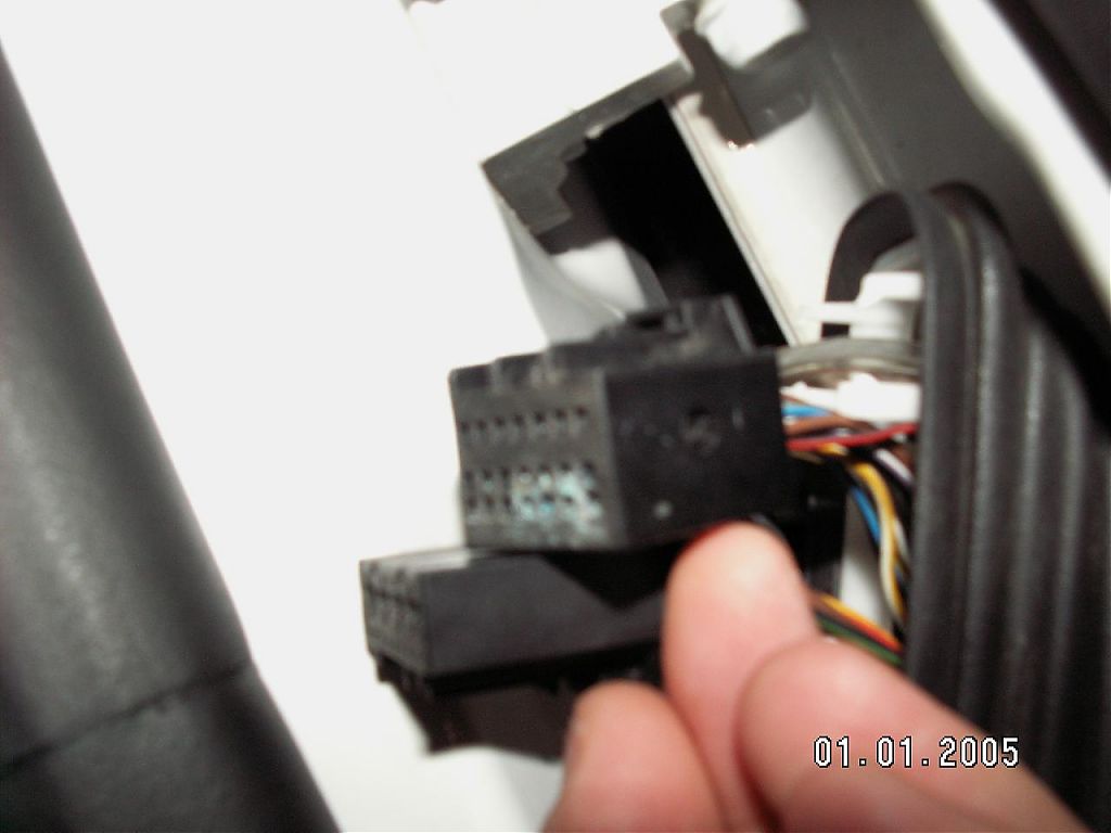

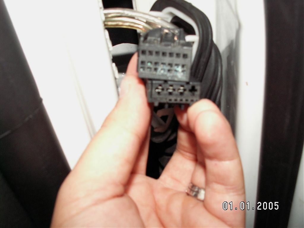

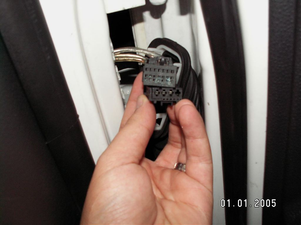

טוב, חברים איתרתי את הבעיה (סופית) הבעיה היא בתוך קונקטורים : זכר + נקבה אשר מחברים את החוטים בין גוף לדלתות,
הסיפור הוא כזה: כאשר העברתי כבלים חדשים לרמקולים , כנראה שלא סגרתי את הגומיות כמו שצריך אשר מגנות על ה"מחברים" מפני חדירת מים וכו', עם הזמן נכנסו מים לתוך ה"קונקטורים" האלו ונוצרה קורוזיה חריפה גם בתוך ה"זכר" וגם בתוך ה"נקבה", ממש ירקת כזאת.
צעדים שננקטו:
1. ריסוס ספריי לניקוי מגעים (זה שנמכר באוטו דיפו) - כוסות רוח למת.
2. ריסוס ספריי פראון (סרביסול) תעשייתי + ייבוש עם פן תעשייתי - לא עוזר.
3. פירוק של ה"מחברים" מהבתים שלהם וניקיון עם ספריי בתוספת שפשוף עם מברשת פלדה - לא עוזר.
4. ניקיון עם חות פלדה אחד בתוך החורים של ה"נקבה" תוך כדי התזת ספריי - לא עוזר.
חשוב לציין פרט מאוד חשוב:
בכל פעם שנכנס מים/נוזל כלשהו (ספריי ניקוי) לתוך המחבר - אז החלון עובד למשך כ 5-7 דקום, כנראה שהמים/נוזל סוגר מעגל ונותן למתח לעבור, עד שמתייבש ועוד פעם שום דבר לא עובד.
מתוך כל הברדק הזה הסקתי מסקנה אחת - להחליף את הקונקטורים בשני הצדדים של הרכב.

היי.
קודם כל תודה על העזרה.
1. נפח מנוע - 1390 סמ"ק.
2. דגם מנוע - BKY.
תמונות של הקונקטורים מצורפות, אפשר לראות את ה"ירקת" :cry:.
תודה.

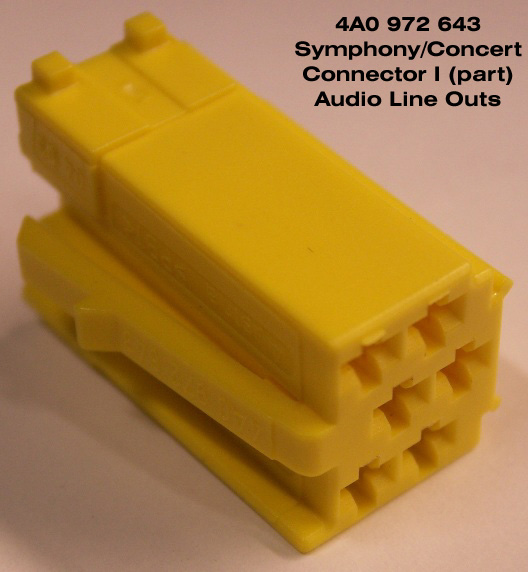

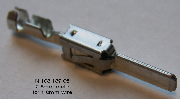

1. מחיר צמה חדשה יקר מאוד..
2. ניתן לרכוש בנפרד את הקונקטור+פינים לכבל כמו כן תצטרך כלי לחיצה בכדי ללחוץ את הפינים לכבל ולאחר מכן להכניסם לתוך הקונקטור.
צירפתי לך תמונות להמחשה.
רק בצ'מפיון תוכל להשיג קונקטור מתאים+פינים.
3. אפשרות נוספת היא להוציא את הפינים מתוך הקונקטור יחד עם הכבל ולנקותם.
שים לב ! לא בכול קונקטור יש מגרעת שניתן לשחרר את הפין ולשלוף אותו.
בכול מקרה פעולה זו עלולה לגרום להרס הפין. העבודה דורשת סבלנות ומיומנות של אלקטרונאי.
