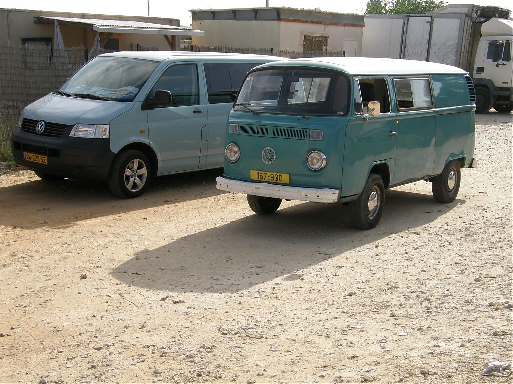

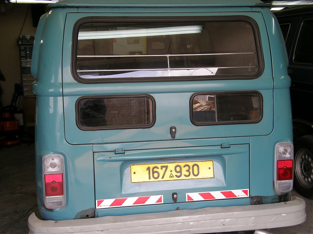

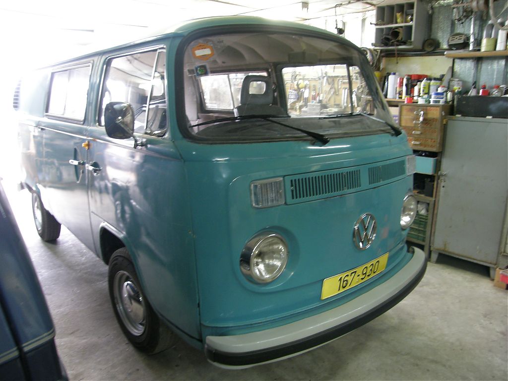

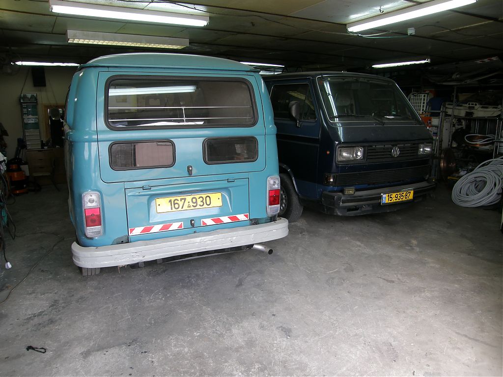

תודה. הרכב נצבע פעם אחת בצורה חובבנית משהו, אבל ניראה עדיין סביר למעט כמה חלודות שיטופלו בהמשך ,אפשר ליראות את הגוון המקורי של הצבע במקום של המספר הקידמי שם הוא לא דהה.
  • תגובות 86
נראה 10
עשית פוליש ווקס?
נראה חדש בתמונות. סחתיין על הצלחות החדשות
אבי
היתחלתי פוליש וקס בחזית והצלחות אכן במצב חדש נישארו לי מהטרנספורטר 82 של אבא שלי ז"ל תודה על הפירגון
מה הסיפור של החלונות הקטנים בדלת האחורית?
רצו לשפר את שדה הראיה לאחור כמדומני .זה לפחות מה שסיפר לי בנו של בעל הרכב עליו השלום. ואכן יש שדה ראיה נהדר גם במראה וגם במבט לאחור :-D

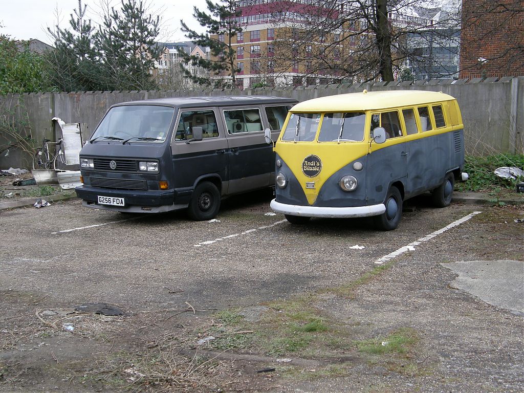

תודה רבה אבל זה קצת גדול עלי בשלב זה. מהגם שאני יותר טיפוס של T3 הT2 הגיע רק להשלמת האוסף הנה תמונה של אחת כזו אצל חבר שלי בלונדון

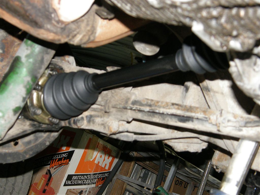

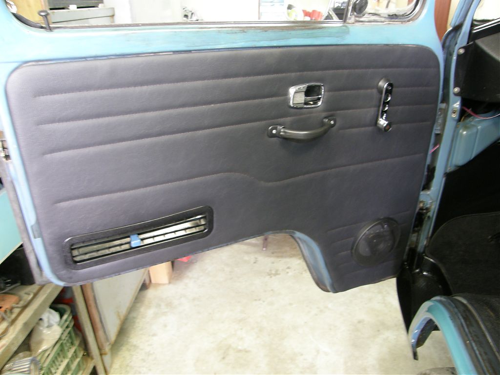

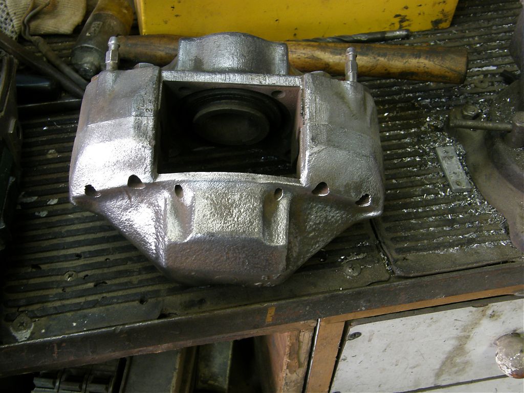

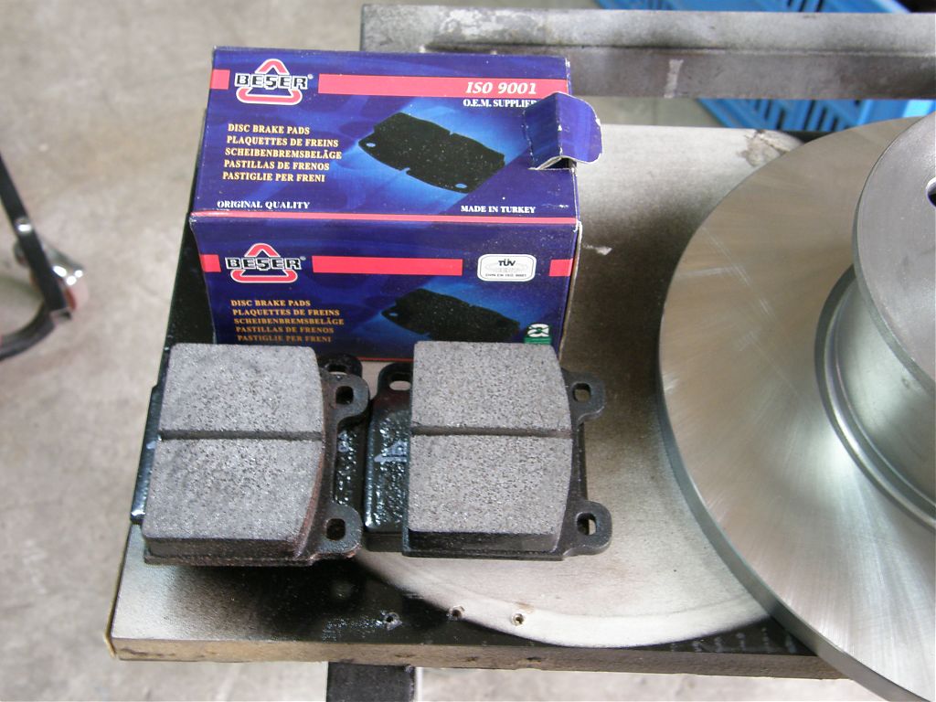

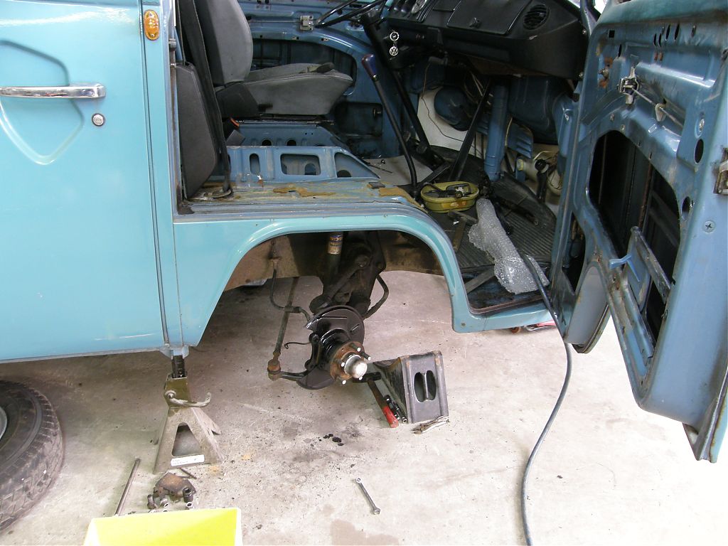

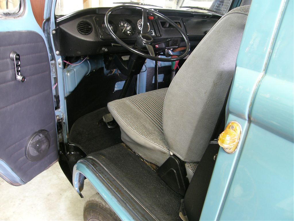

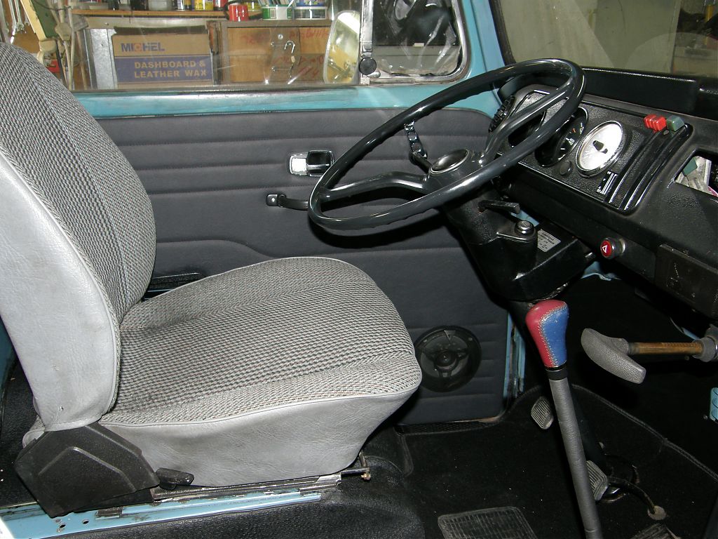

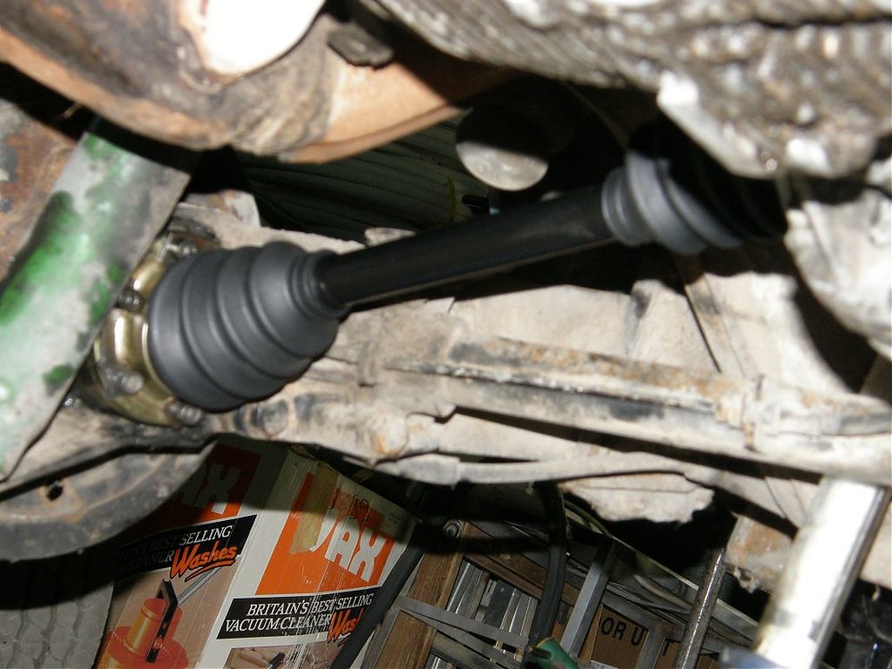

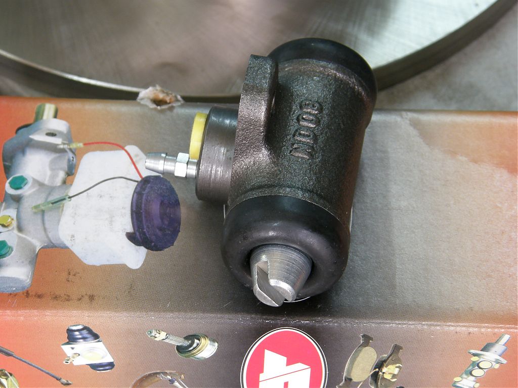

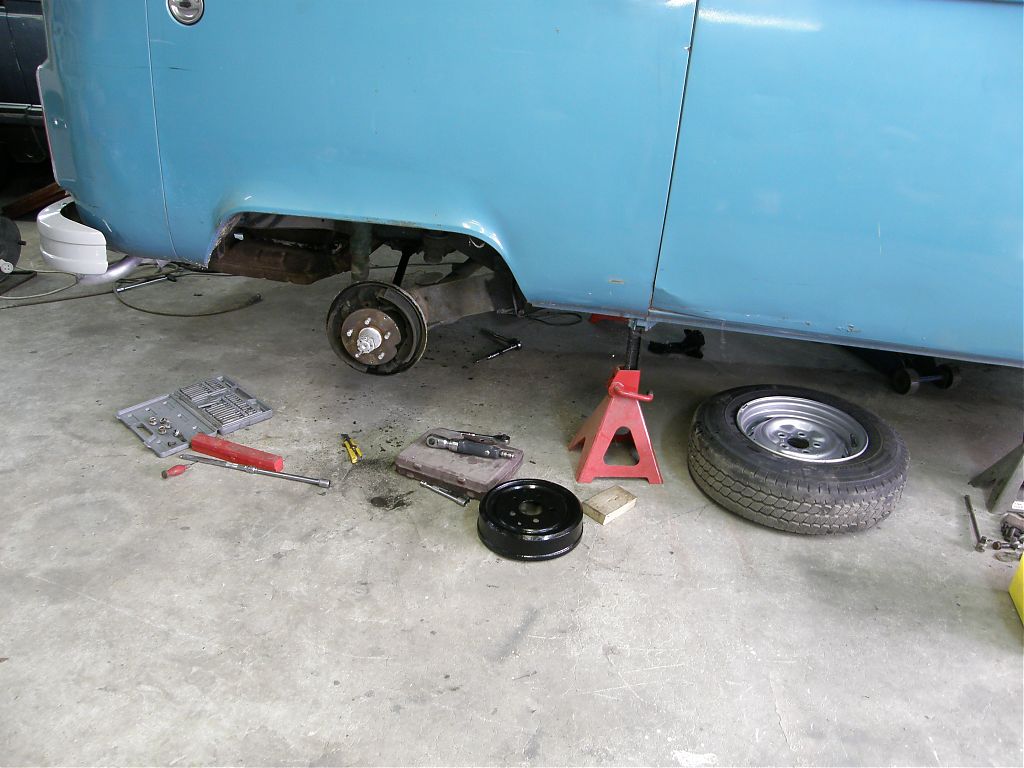

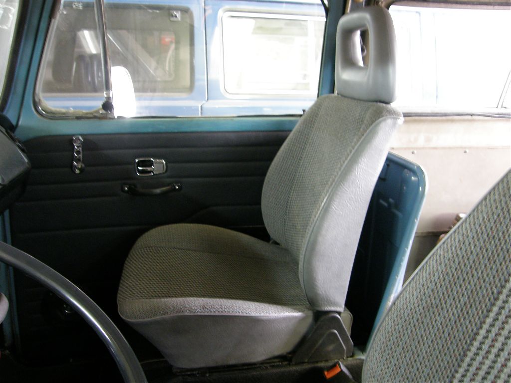

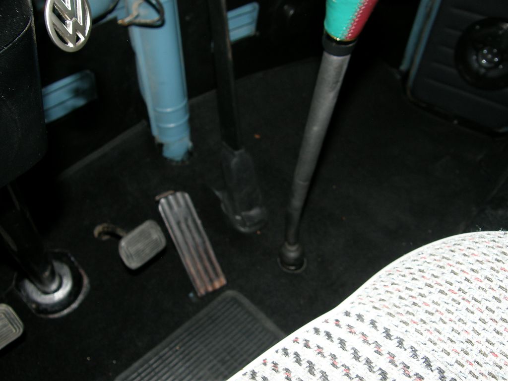

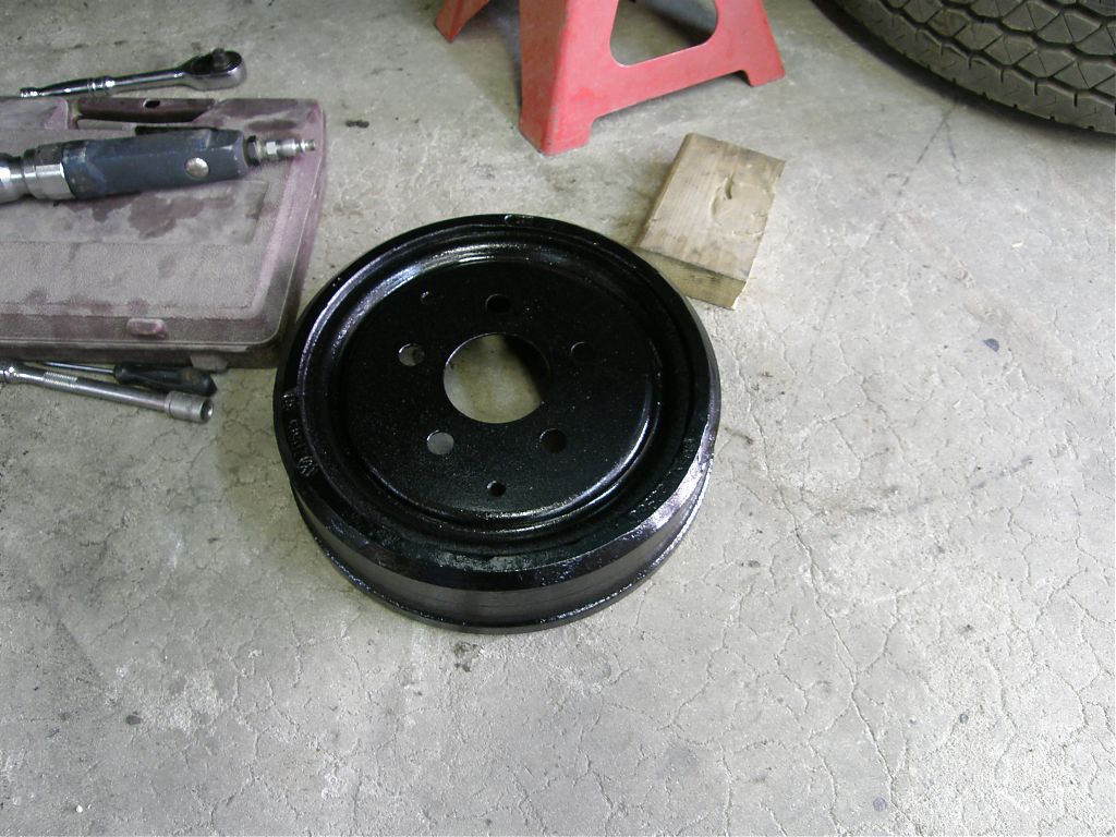

היתקדמות רצינית, סיימתי לשפץ מערכת בלימה ,משאבות אופן חדשות, שיפוץ קליפרים ,חריטת דיסקים .לצערי מה שמצאתי חדש לא מתאים ננסה להשיג חדשים בהמשך.בקיצור בלמים פועלים כשורה. בתוך הקבינה שיפור משמעותי .חבילה הגיע מאנגליה , שכוללת את כל שטיחי הגומי שטיח מרכזי, סכי שמש, כפתורי נעילה, שרוול אטימה של דגם אמריקאי למוט ההנד ברקס ,וגומייות לסף דלת, כמו כן הורכבו פנלים חדשים לדלתות שהוזמנו אצל איגור הרפד, ניראים ממש כמו מקורים יופי של עבודה. רמקולים בדלתות נישאר להרכיב אנטנה ולהתאים את המקום של הרדיו שמעולם לא הותקן בו לרדיו מודרני. ושכחתי הקרדנים פורקו ושופצו כולל גרמושקות חדשות וגריז. הנה קצת תמונות . השבוע טסט!!!
