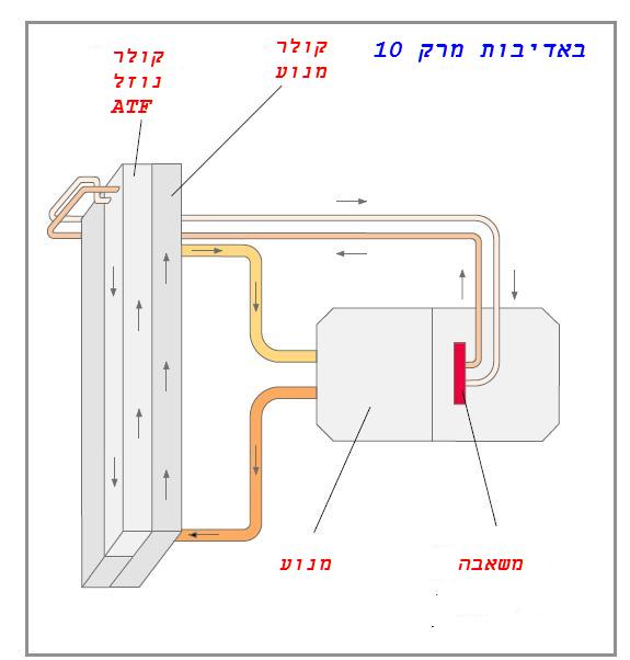

הקולר בנוי משני חלקים כאשר בחלק הקידמי מצוי קולר קטן לקירור נוזל תיבת ההילוכים וקולר גדול לקירור המנוע.
למעשה זה נראה כיחידה אחת הבנוייה משני קולרים נפרדים.
משאבת נוזל ATF המורכבת בתוך הגיר יונקת נוזל ATF וסונקת אותו לעבר הקולר וכך מתבצע סחרור הנוזל וקירורו.
למעשה בגיר קיימים שני ניפלים שאליהם מתחברים צינורות כניסה/יציאה.

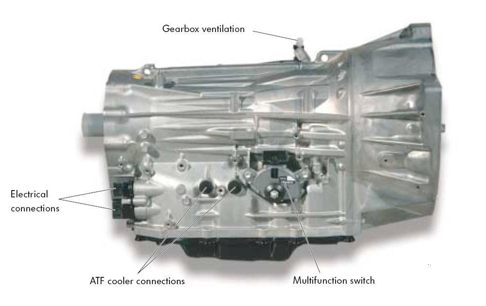

תמונה אחת שווה אלף מילים... ההסבר של עתיד מצויין.
מצורפת תמונה של גיר מסוג טיפטרוניק 6 הילוכים 09D.
