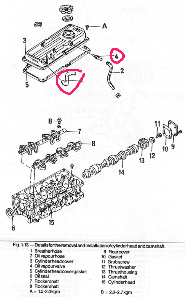

ברשותי מיציבושיי לנסר משנת 1991 הבחנתי היום שמסנן האוויר מלא שמן מה הסיבה לכך ?
שאלה נוספת מה ההבדל בין BREATHER HOSE לבין OIL VAPOUR VALVE כפי שנראה בציור המצורף.

רפי שלום רב!
כמדומני שרכבך הוא בעל 8 שסתומים ולא 12.
הצינור הנראה מסומן באדום, הוא צינור הנשם, המחובר לשסתום תתלחץ אל חוזר, שכנראה סתום, תפוס, וגורם ללחצים,
הגורמים להזעה מרובה בבית מסנן האוויר, ו/או עודף שמן במנוע, שגורם לכך.
בית הנשם הוא בעל שסתום , אל חוזר בעל קפיץ אשר תת הלחץ בסעפת היניקה, גורם להצמדתן לתושבתו, ולהעברת אדי השמן למחזור מחדש, ושרפתם בתא השריפה, כדי למנוע זיהום אוויר.
