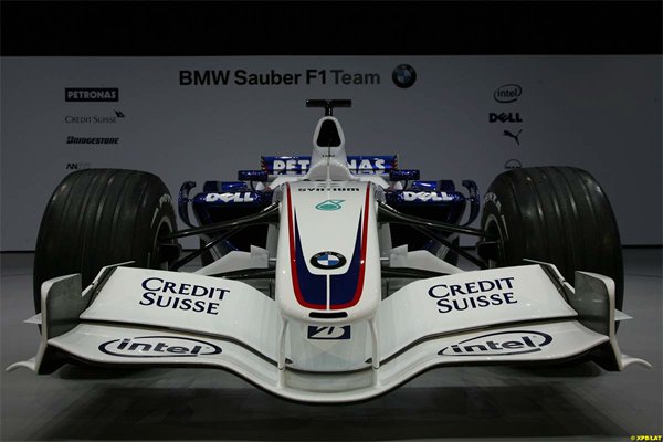

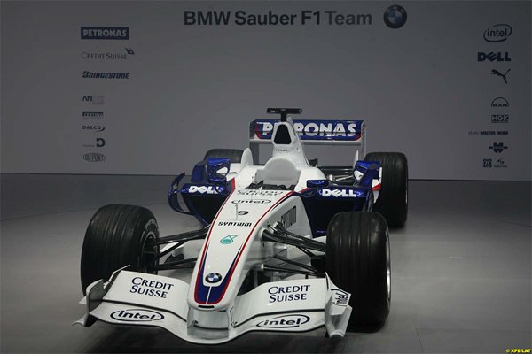

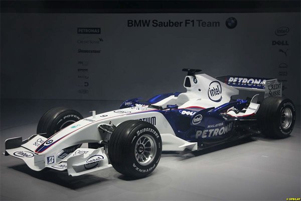

היום תורה של BMW להציג את המכונית שלה לעונת 2007 בפורמולה-1 ומדובר ב-F1.07 .
ד"ר מריו טיסן , מנהל הספורט המוטורי של הענק הגרמני ציין שזו המכונית הטובה ביותר שהם יצרו עד היום ועכשיו רק נותר לראות באם תשיג את התוצאות שכולם מצפים ממנה .
המכונית החדשה , שהוצגה היום בולנסיה , שופרה מבחינת המבנה האוירודינמי שלה והמכניקה שלה.
הקבוצה עבדה בעיקר מבחינת התאמת השילדה לצמיגי הברידג'סטון החדשים שכולם ישתמשו בהם השנה ונחשבים לקשים יותר מקודמיהם , דבר שגורם למהנדסים להפעיל את המוח עוד יותר במטרה למצוא את התכנון האופטימלי שיתאים.
טיסן אמר שהוא מחכה כבר למבחני המסלול יחד עם קבוצות אחרות וזאת במטרה כמובן להשוות את הביצועים של ה-BMW מול היריבים.

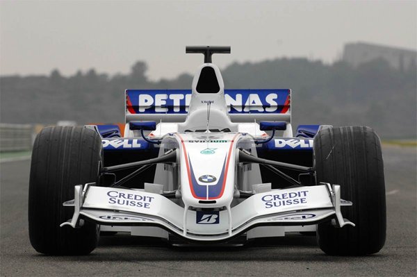

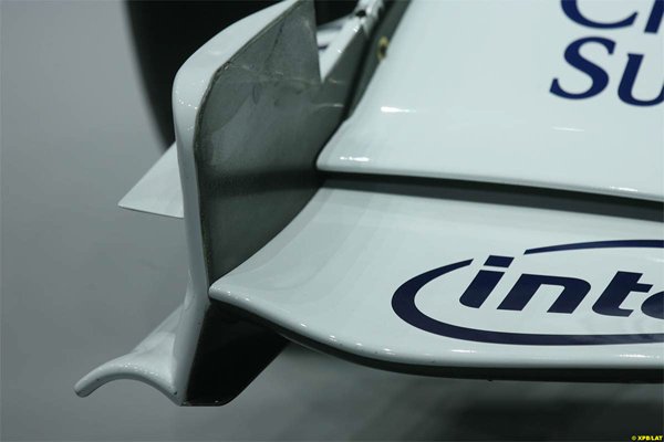

בהשוואה למכונית מהעונה שעברה , ה-F1.07 בעלת כנף קדמית חדשה לחלוטין , חרטוו המכונית קצר יותר והשלדה הורמה מעט בכדי לאפשר זרימת אויר טובה יותר להשגת יעילות אוירודינמית.
גם מערכת הקירור עברה שינוי לעומת קודמתה .
החלק האחורי של המכונית הוצר עוד יותר וכדברי טיסן אי אפשר לעשות את זה צר יותר..
הגיר ש-BMW ישתמשו בו השנה הוא מתוצרת עצמית seamless shift gearbox .
התמונות המצורפות הן מההצגה הרשמית ומאוחר יותר המכונית יוצאת לנסיעת מבחן רשמית ראשונה , על המסלול בולנסיה.
נהגי הקבוצה נשארו ניק היידפלד ורוברט קוביצה .

מוטי

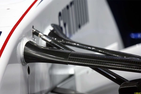

בשנה שעברה BMW השתמשו בשילדה שעבדה נמוך יותר בחלק הקדמי שלה בגלל מבנה שונה של המתלה הקדמי .
השנה החלק הקדמי של השילדה הוגבה מעט והושם דגש על מתלה קדמי חדש ונמוך יותר .
עד כמה שאני הבנתי הכוונה שלהם היא למצוא את המצב האופטימלי מבחינת כוון השילדה והמתלים לטובת יעילות אוירודינמית ולטובת ניצול טוב של הצמיגים החדשים של ברדיג'סטון .
מכוניות הפורמולה-1 אכן שטוחות לחלוטין מלמטה וסגורות על ידי משטח עץ דק.
ההגבהה היא לא של כל הרכב באופן יחסי למסלול , שם הגובה נשאר כשהיה כמובן אלא ההגבהה במבנה השילדה .

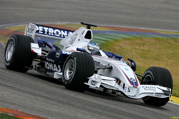

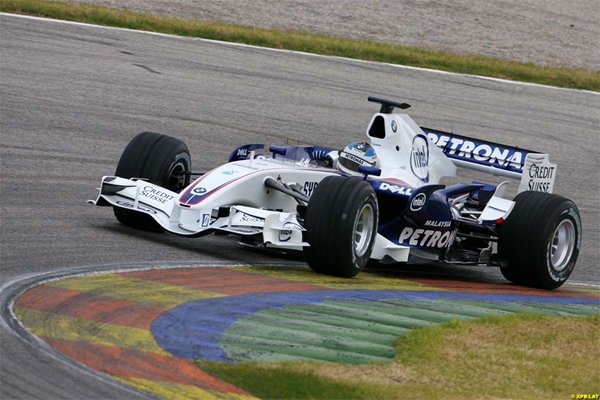

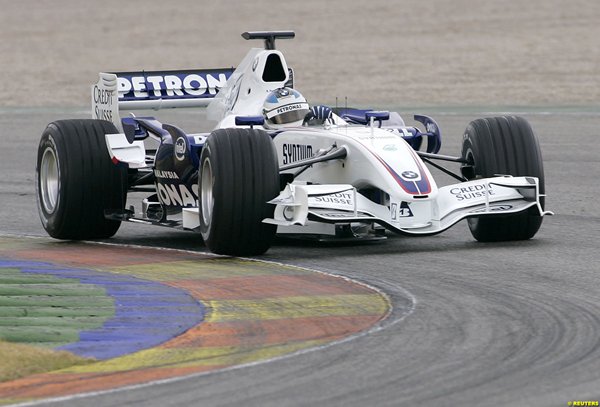

לאחר ההצגה הרשמית של המכונית החדשה יצא עימה ניק היידפלד למסלול בולנסיה בכדי לעשות מספר הקפות הרצה .
ההתרשמות שלו , על פי דבריו היא כי BMW עשו קפיצה מרשימה עם המכונית קדימה אבל הרגיש מאד שונה מהמכונית הישנה .
ההקפות היו אך ורק לצורכי הרצה ומצלמות והניסויים האמיתיים ימשיכו בימים הקרובים.

מוטי
בצילומים שצרפתי בהודעה למעלה מראים את החלק הקדמי.
בעיצוב של החלק הזה נעשה שינוי בכך שהוא הורם מעט למעלה .
המתלה עוצב בצורה שונה ממה שהיה בשנה שעברה כי הוא היה צריך "לפצות" על השינוי .
לגבי הסגירה מלמטה זה לוח עץ ומה שעושה את הניצוצות בדרך כלל שזה הדיפיוזר בחלק האחורי ממש כאשר הוא נוגע במסלול .
אנסה לחפש שרטוטים שממחישים את החלק הקדמי ואת המתלה .
אגב , עד כמה שאני יודע מכונית פורמולה-1 בנויה שונה ממכונית אינדי .

החלק התחתון של שילדת F1 שונה לחלוטין מזה של מכונית אינדי. באינדי מותר אפקט קרקעי, חצאיות וכיוצא בזה, ב F1 זה שטוח.
כבר שנים שאין ניצוצות ב F1, בגלל שיש wooden plank.
דובי, עכשיו הבנתי אותך, למעשה נקודות החיבור זה הזרוע התחתונה במתלה הקדמי חוברה לשלדה ממש בנקודה הכי רחוקה שניתן כלפי מטה.
ניר, ידוע לי שמכוניות F1 שטוחות מלמטה (מלבד הדיפיוזר), שים לב להודעתי הראשונה בשרשור זה.
נראה שאתה ודובי חלוקים בעניין הניצוצות, אני נוטה לצודד בדעתו של דובי בנושא וזה כי אני בספק גדול מאוד אם ניתן בכלל לייצר דיפיוזר מעץ שיעמוד בעומס האדיר שמופעל עליו בלי לקרוס.
לדעתי הדיפיוזר עצמו אכן בנוי מסיבי פחם והוא זה שתורם לניצוצות.
מוטי
ברור שהדיפיוזר לא מעץ, זה לא מה שאמרתי.
בתחתית של המכונית תקוע לו לוח שעשוי מעץ ( למעשה לא עץ טהור אלא אישזהיא תערובת של עץ עם resin, אני לא נכנס כאן לפרטים - אפשר לחפש באינטרנט).
אני ממש לא זוכר ניצוצות יוצאים ממכוניות F1 החל מהרגע שבו הכניסו את הלוחות האלה.
צריך לזכור שפחות או יותר בדיוק אז הכניסו את התידלוקים כך שהמכוניות לא כבדות בתחילת המרוץ כמו שהיו פעם.
לגבי הניצוצות אני לא ממש בטוח אבל חושב שבמסלול הברזילאי באינטרלגוס , בישורת , בגלל הסליליה שלו אני זוכר משהו .
לא כך כך הצלחתי למצוא תמונה של ניצוצות , זה הכי קרוב שמצאתי...:wink:
