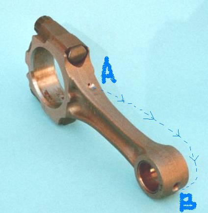

ישנם שני סוגים של פין הבוכנה,האחד שניתפס בכוח ע"י הטלטל,התנועה שלו מתבצעת על הבוכנה,הוא מוכנס לחור של הטלטל ע"י חימום.
השני מוכנס לטלטל וננעל ע"י שני קפיצי רינג,משני צידי הבוכנה,בעוד התנועה מתבצעת בין הפין לטלטל.
בשני המקרים אין קשר בין השימון של הקרנק או מ. השמן לפין הבוכנה.
השימון מתבצע ע"י סיבוב הקרנק והתזה של שמן לכיוון הבוכנה.
שימו לב לתמונה המצורפת של הטלטל,עם החור לשימון בראש הטלטל
ולא לכיוון הקרנק.זה מוכיח שהטלטל בתמונה שייך לסוג של "תנועה מתבצעת על פין הבוכנה". יש לכם מזל שהיום חג,לכן לא תקבלו על הראש. :-P

נראה לי דוד שלא הבנת את השאלה של הבחור.
ישנם שני שיטות שימון (וקרור) לפין הבוכנה וראש הטלטל ,
שימון אקטיבי ,בשיטה זאת מוזרם השמן מפין הבוכנה שאליו מחובר הטלטל בעקבו (חלקו התחתון)דרך חור במיסב ההחלקה שמיועד לכך אל קדח שעובר לכל אורכו דרך גזע הטלטל אל ראש הטלטל ואל נקודת חיבור פין הבוכנה ,השמן בנקודה זאת נחוץ לשימון הפין ,קרור ראש הטלטל והדפנות הפנימיים של הבוכנה.
בשיטה זאת נהוג להשתמש במנועים בעלי מהלך בוכנה (סטרוק)ארוך או בעלי טלטלים ארוכים במיוחד ,אשר בשני המיקרים מרחק הפין מגל הארכובה ואגן השמן רב פוטנציאל החום גבוה ושיטת שימון בהתזה אינה יעילה.
שימון פסיבי בהתזה. השמן מותז אל ראש הטלטל עיי פעולת הסיבוב של גל הארכובה ,שיטה זולה ומקובלת במנועים בעלי מהלך בוכנה קצר או טלטלים קצרים שבהם השיטה אפקטיבית.

למרות שהפעם האחרונה שראיתי טלטל ופין בוכנה היה ל פני למעלה מ30 שנה, ממה שהוא בזכרון
החלוד שלי הזכיר את מה שנראה , בתמונת הטלטל שצרפת באדיבותך הרבה, ושם נראה בברור(אומנם לאחר הגדלה של 500 אחוז) חריר בקדח שבו אשר מטרתו מעבר שמן לעבר הפין,
ולא משנה אם מדובר בטלטל ארוך או קצר אשר משומן בשמן בעזרת הקרנק לפי הסברו של מוסך רון,
סביר להניח שהפין מחורר לכל אורכו, מקביל לחריר בראש הטלטל.
ויתקן אותי מוסך רון.

צביקה ,הקדח שאתה רואה בראש הטלטל לא מחייב שזהו טלטל עם קדח שימון לאורכו ,בטלטל ללא קדח שימון אקטיבי השמן שמותז אל ראש הבוכנה נכנס דרך הקדח הקטן שבחלקו העליון כדי לשמן את הפין.
ואורכו של הטלטל והמהלך כן משנה לצורך העיניין ,כי אפילו ששימון אקטיבי אל ראש הטלטל הוא דבר חיובי במנוע (בכל מנוע)משתמשים בו רק במקומות שחייבים מפאת מחירו ,כידוע בתיכנון המנוע כל דולר קובע ואם לא חייבים אז לא עושים.

מוסך רון אתה טוען שהחריר הקיים, לא מחייב אז מה תפקידו?

לרוב שימון לפין בוכנה מגיע בהתזה , על-ידי מרסס שמן מיוחד שמתיז שמן לחלקו התחתון של הבוכנה ולפין שלה.
או חרירון קטן על חלקו התחתון של הטלטל שמתיז שמן לכוון פין הבוכנה והבוכנה.

צביקה ,הכוונה היא שהמצאות הקדח בחלקו העליון של ראש הטלטל ,כפי שנראה בתמונה,לא מחייב שהוא קדוח לכל אורכו ,אלה קדח זה עומד בפני עצמו כקדח שימון פסיבי לפין הבוכנה.

בתמונה אפשר לראות, שהשמן מותז מחריר A לחריר B
בנקודה B, השמן נקלט בשקע, ומשם מטפטף כלפי מטה,
ומשמן את פין הבוכנה.
צביקה
החור שאתה רואה בנקודה B, זה בעצם החלק העליון של החור
שראית בתמונה של דויד.
