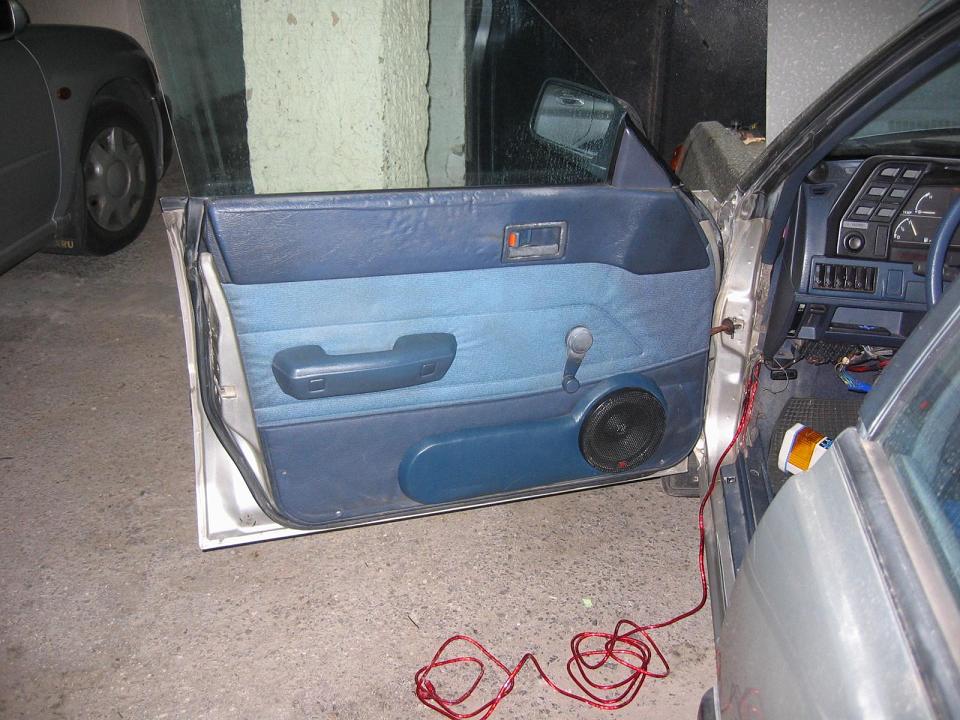

בשבוע האחרון עם התקנת הרדיו דיסק החדש החלטתי לסדר מחדש את החיווט ברכב ולצלם את ההתקנה כדי לקבל חות דעות מחברי הפורום לטובה וגם לרעה .
הסט-אפ כולל:
רדיו דיסק: קלריון DXZ865MP
קומפוננט: מוראל דוטק
שש על תשע: JBL CS3196
מגבר: קאדנס Q4000
סאב: סי וי אר

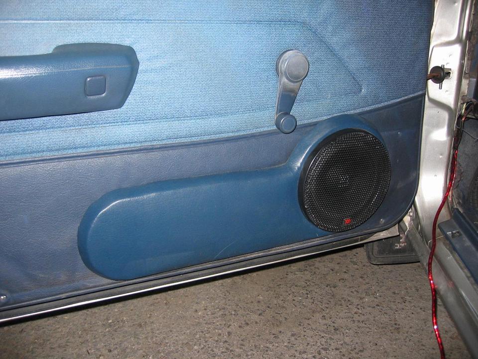

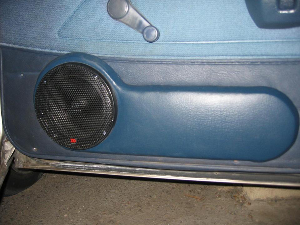

הבניה בדלתות נעשה לפני כחודש וחצי ולכן יש לי רק את המוצר המוגמר (תודה לרומן ששאלתי אותה שאלות רבות לפני הבניה) הבניה נעשתה מעצ אמ די אף שנעטף בסקאי עם מילוי ספוג.

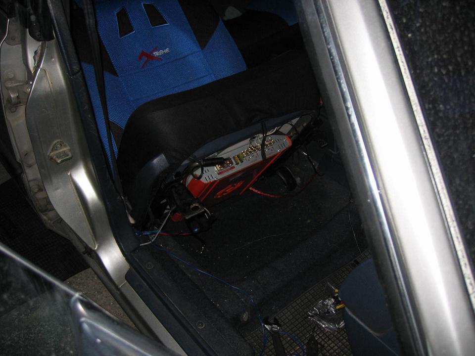

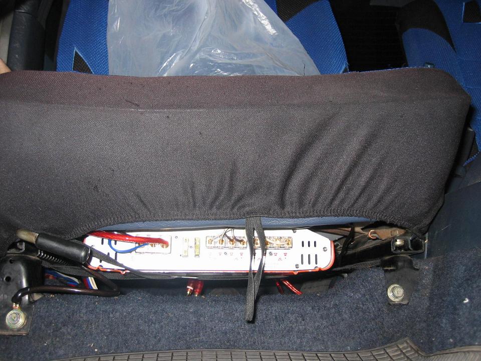

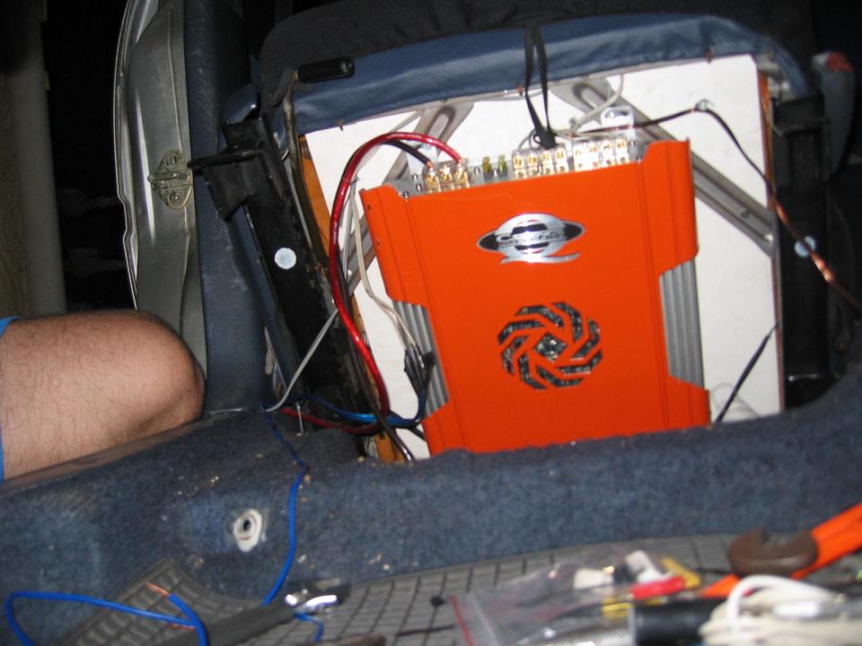

המגבר הותקן מתחת לכסא (סיפור לא פשוט בכלל) גם כדאי לחסוך במקום אך יותר חשוב כדי למנוע גנבות בעתיד, אגב כרגע הסאב מחובר אך ורק על סליל אחד עד שאני ימצא מונו מתאים.
הרמקולים האחוריים נכנסו לאחר חיתוך מסיבי (לסובארו יש פח שמסרב להיחתך) הכול "ארוז" בבד אקוסטי ואין זכר לרמקולים)
בהיזדמנות זו אני יגיד תודה לדני לשלו לרומן ועוד רבים מהפורום שעזור בשאלות שונות ותרמו מהידע הרחב שלהם.
כול חוות דעת תתקבל בברכה
ועכשיו לתמונות:
הבנייה נראת סבבה.
הקטע עם המגבר נראה חמוד, אבל לדעתי האישית זה לא מקום מתאים , בדרך כלל מזיזים את הכיסא , יושבים עליו יש עכשיו איך אומרים "תנועה חייה" לכן אני חושב שזהו לא מקום מושלם למגבר, אבל זה דעתי האישית , כמו כן אני גם נגד לשים מגבר על סאב כמו שהרבה עושים שוב מאותה סיבה של תזוזות מגבר זהו דבר עדין אשר צריך לכב לנוח להימנע מכל נגיע ותזוזה אפשרית!.
אבל בגדול נראה חמוד. הכי חשוב אתה מרוצה?

תמונות נוספות יגיעו בקרוב הרמקולים זה דיי בעייתי כי הם עם בד אקוסטי אבל אני יצרף עוד מספר תמונות גם של המערכת כבר מחר...
לגבי המיקום חשבתי הרבה אם להתקין אותו מתחת לכסא (בעיות איוור תזוזות וכדומה) התיעצתי בפורום לבסוף הבנתי כי לא תיהיה בעיות מיוחדות..
אם תשים לב המגבר מחובר לכסא עצמו כך שהוא ממש זז עם הכסא כאשר מזיזים את הכסא ואין שום סיכוי שבעולם שהוא יפול או יפגע איכשהו .

דובר על זה רבות.
מה שאמרת כרגע נכון אך ורק לגבי מגברי בית שלוקחים בחשבון שהם לא זזיםפ הרבה.
אם תפתח פעם מגבר רכב תראה כמה הוא מחוזק ומודבק בכל אפשרות .
למגברים טובים יש ציפויים כפולים על הלוח המודפס שלהם והלחמות כבדות.
או במקרה שלי SMD שזה הדבקות.
מגבר רכב שלא יכול לשבת במקום כמו כסא לא אמור להיות מותקן ברכב.
בתעשיית האלקטרוניקה לרכב מכשירים לא צריכים להנזק מרעידות על כביש עפר אז בטח שלא מסאבים.
בקצרה:
מגבר שלא עומד בזה שלא יהיה אצלי ברכב.
