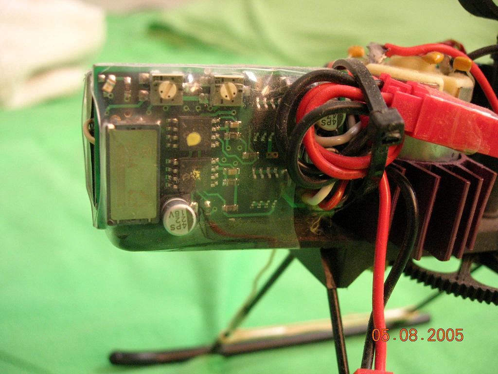

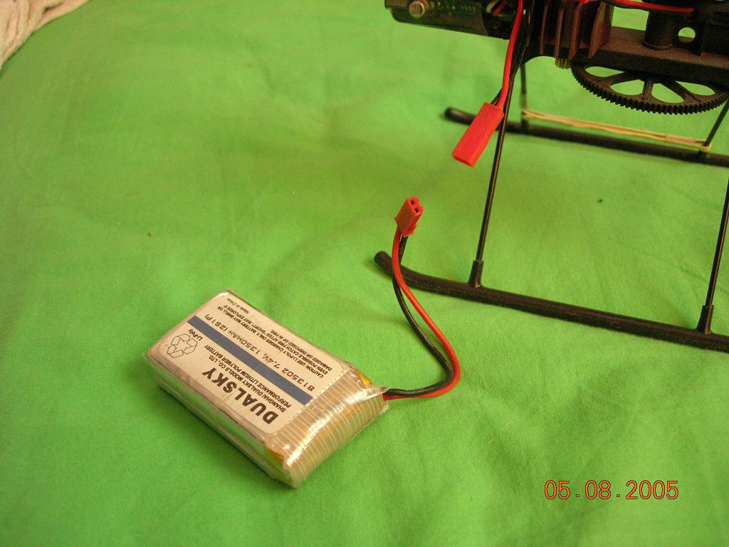

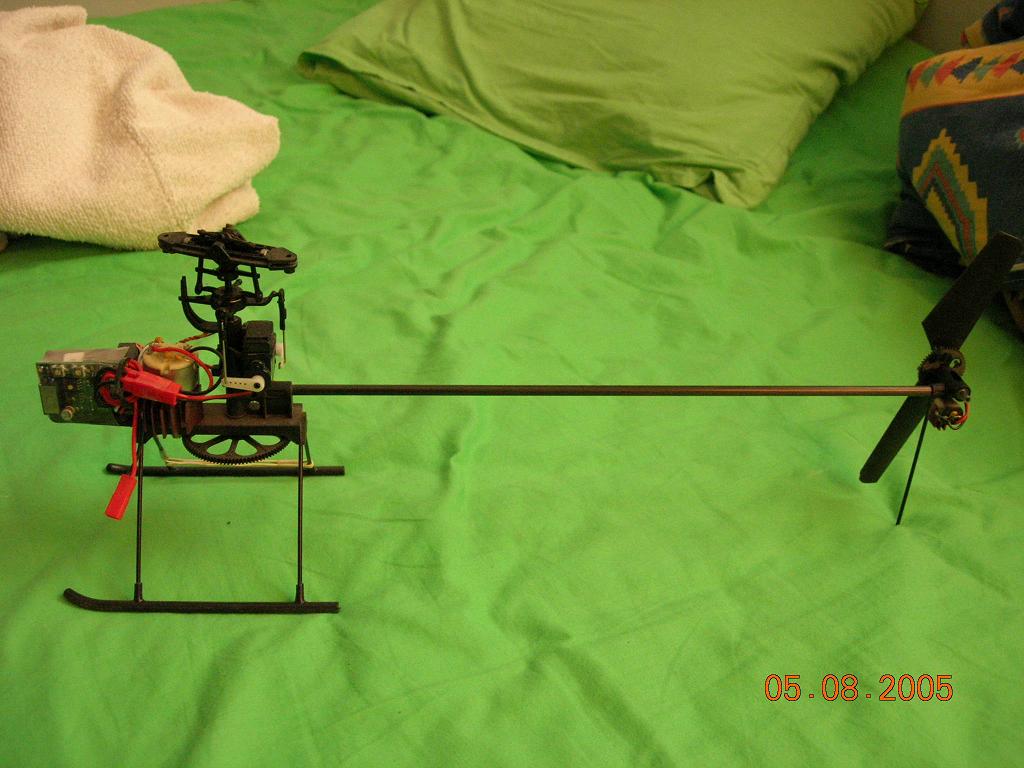

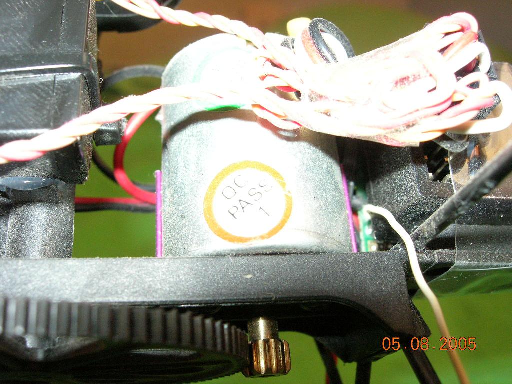

אוקיי אז ככה יש לי את ה-דבר בשבילך, מנוע קידמי גדול, ומנוע קטן עם הספק עצבני שיכול לשמש לניווט.
אתה מקבל את זה עם שלט, "מוח", סוללת ליטיום, מטען.
בעיקרון שמתי צילומים למה זה משמש במקור, לא רואה שום בעיה לשדרג אותם למה שאתה רוצה. זה חלקים קטנים שעולים, אבל נגיע איתך למחיר יפה אם בא לך אני מוכר אותו קומפלט תעשה איתו מה שאתה רוצה.
המסוק עצמו תקין צריך להחליף פרופלור אחד, אבל צבא אתה יודע הוא לקח גם אותי :cry:.
אם תרצה בכייף, צור איתי קשר בפרטי ונביא לך את הפלא.
