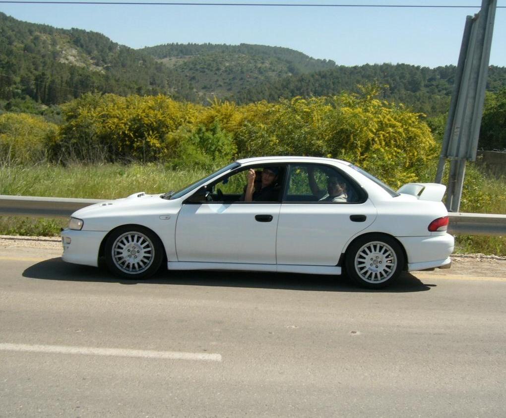

ראיתי אצלי בעיר (מעלות) אימפרזה GT
יאנו אם אתם רגילים לראות את הפתח אם כיוון התנועה(קדימה)
אז הפתח אצלו "מסתכל" על הנהג
האם זה שיפור מסוים או שעוד ניסיון לעשות משהו "מקורי"?
נ.ב: האוטו נוסע כמו שצריך והצליל שהוא יוצר חזק ביותר שלא לדבר על הנסיעה של הואטו
במקרה יצא לי לנסוע לידו והוא סוחב הו הו הו טוב IMPREZA GT .......
זה גם מטומטם להחריד !

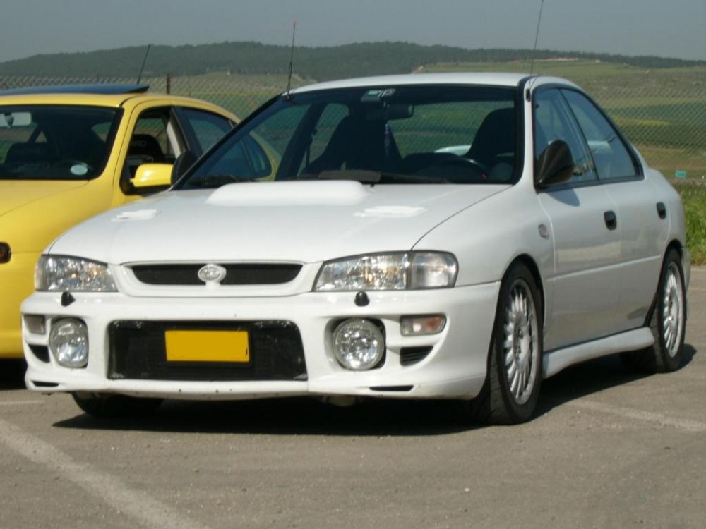

התפקיד של הכונס בGT הוא ליצור לחץ אוויר בדומה לראם אייר, על האינטרקולר....כדי שהוא יקרר טוב יותר את האוויר הגדוש...
יש לי שאלה בנוגע לכונס אוויר..
הכניסה של האוויר היא מסויימת או שזה פשוט זרימה חופשית \תעלה, ששווה ליחס המהירות ?
יכלו להיות שהוא החליף לאינטרקולר גדול יותר שיושב בחזית הרכב לפני הרדיאטור ומקבל אויר בצורה הרבה יותר טובה (כמו במיצובישי אוו).
לכן הכונס העליון מיותר, והוא בעצם רק יוצר גרר והתנגדות במהירויות גבוהות (לכן רוב הרכבים שעברו את השיפו הנ"ל ביטלו את הכונס).
הפיכה שלו יוצרת ואקום במנוע ויונקת אויר מתוכו וע"י כך מקררת את חלל תא המנוע.
יובל.
יובל.
לא הבנתי איך ההפיכה שלו יוצרת וואקום במנוע.
חבר'ה, כמו שאמר יובל, מי שהחליף את האינטרקולר המקורי באימפרזה שלו שיושב מעל המנוע (מתחת לכונס) לאינטרקולר חזיתי (מקדימה בפגוש) לא צריך כונס עליון.
הרבה מהחבר'ה שעושים את זה הופכים את הכונס כדי שיוציא את האויר החם ממתחת למכסה המנוע, למרות שלעניות דעתי היעילות של ההפיכה הזו מפוקפקת משהו, העיצוב של הכונס הרבה יותר מתאים למטרה שלשמה הוא נוצר - הכנסת אויר ולאו דווקא להוצאה שלו... אפשר לעצב את זה בצורה הרבה יותר יעילה.
מוטי.
הפרשי לחצים בין האויר הזורם מעל למכסה המנוע - זרימה מהירה (לחץ נמוך) לזה הזורם מתחתיו - זרימה איטית שיוצרת לחץ גבוה... אם תוסיף פתח על מכסה המנוע, באופן תיאורטי תיווצר יניקה של האויר ממתחת למכסה המנוע.
מוטי.
מוטי.
בדומה לחיפושית.
