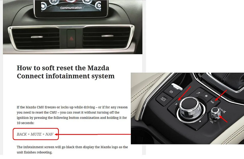

ניסת לעשות ריסט למערכת המולטימדיה?
 לחיצה על כפתור mute , nav, וback  למשך כ-10 שניות

לפני 4 דקות, Rongaflugen כתב:
לא עזר
