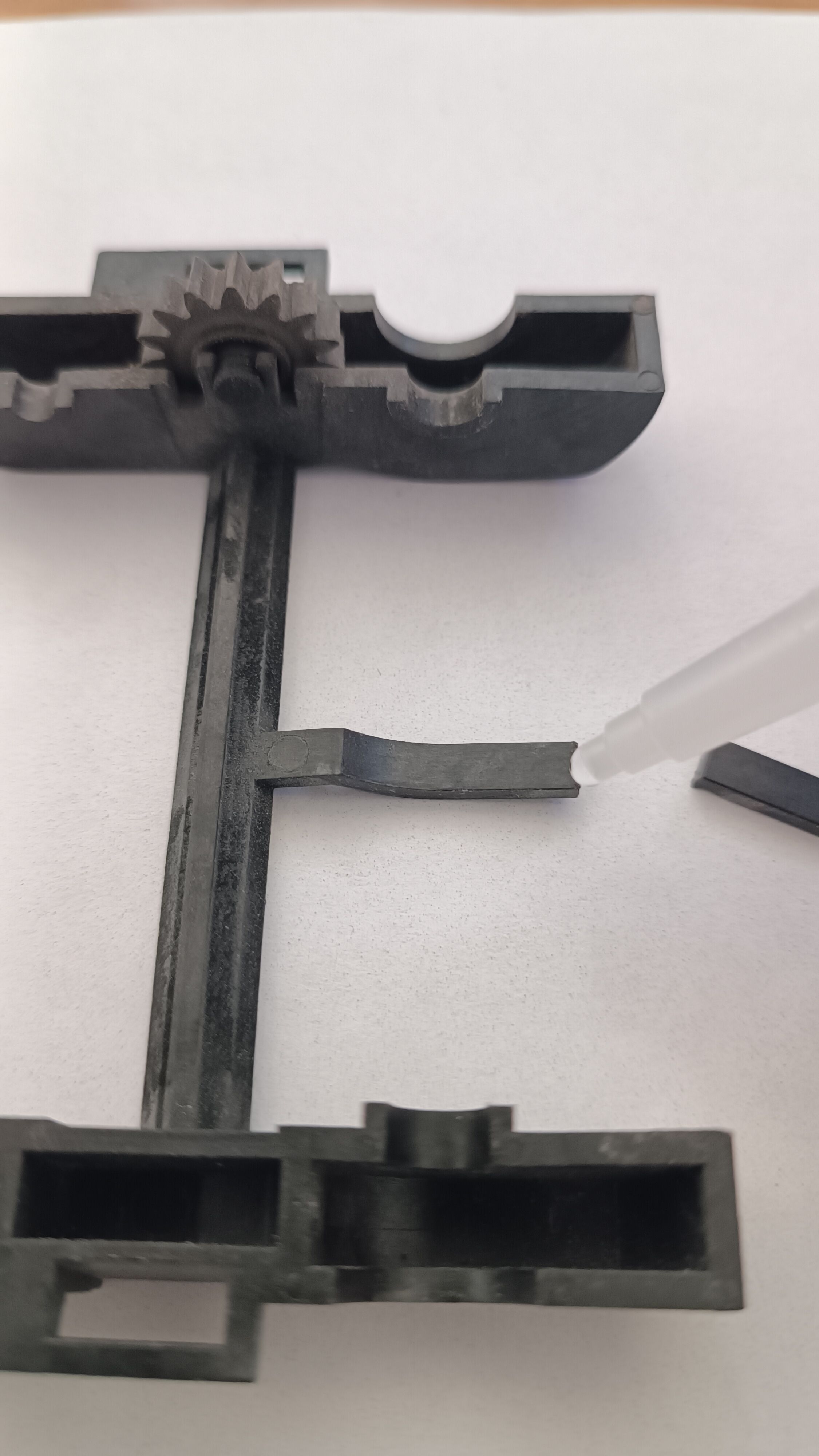

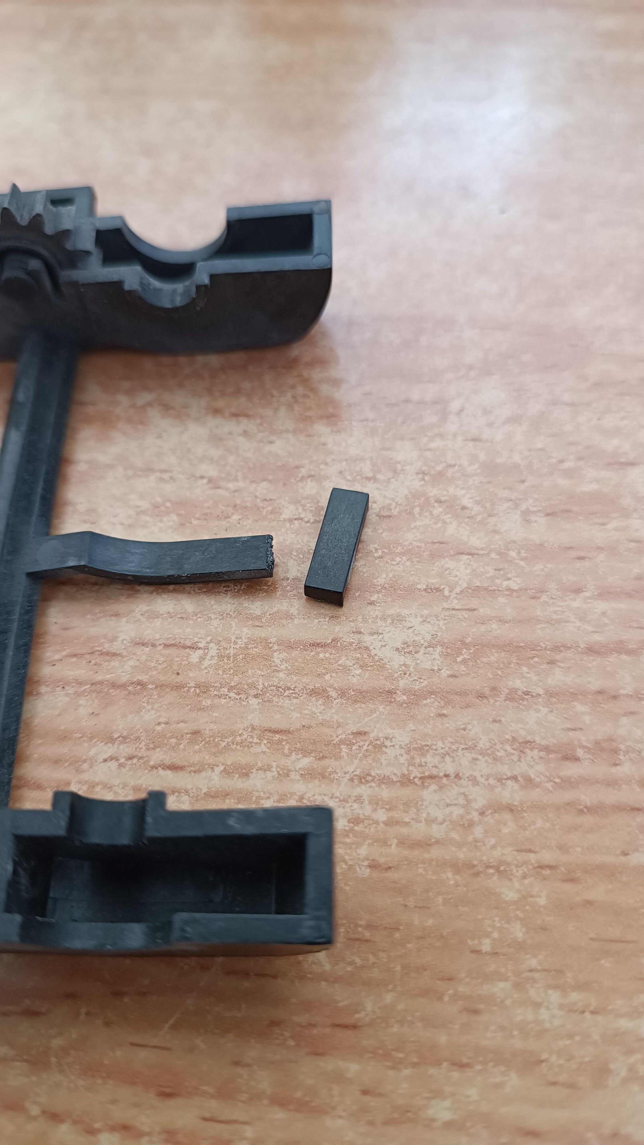

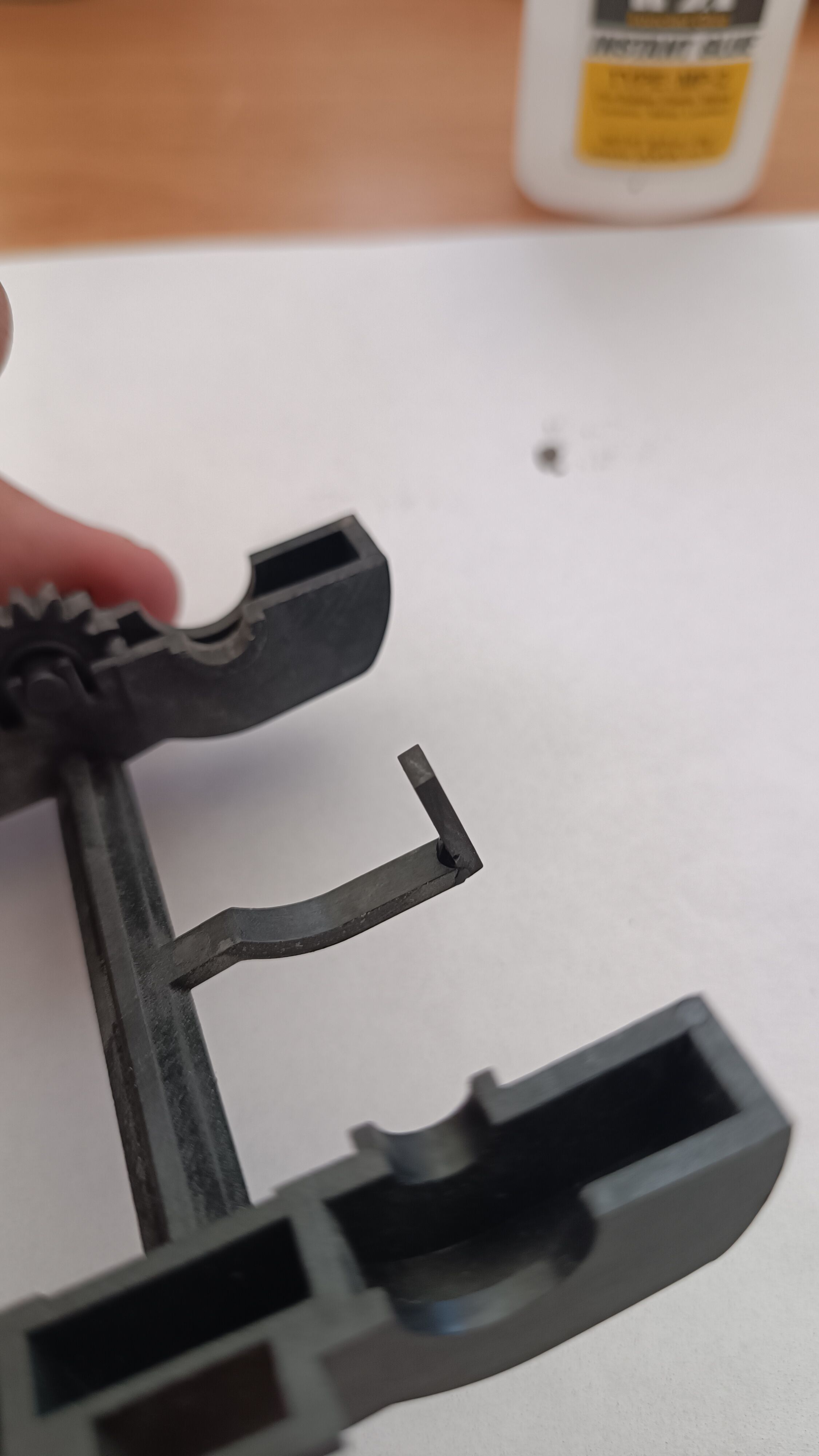

כמו שהסבירו לך אלו שני דבקים שונים למטרות שונות שלא יכולים להחליף אחד את השני, תחומי היישום שונים ולא חופפים. ולא מספיק להחזיק בבית אחד מהם או את שניהם אלא רצוי בנוסף עוד כמה דבקים.
בכל מקרה, ראה בתמונות למה משתמשים R21.
איך אתה יוכל להדביק את זה עם סופר 7?

לפני 7 שעות, ברווז כתב:
וזה גם אשכרה מחזיק?!
מה חלק שבתמונות?
שברתי את זה רגע לפני שצילמתי בשביל להראות לפותח השירשור יישום אופייני לדבק R21, שיבין שזה לא יכול להיות תחליף לדבקי סיליקון כמו סופר 7 ולהפיך, תמונה שווה 1000 מילים.
החלק הספציפי לא תקין בגלל שחיקה במקום אחר וילך לפח אז ניצלתי אותו להדגמה.
בכללי הניסיון שלי עם R21 הוא די טוב.
