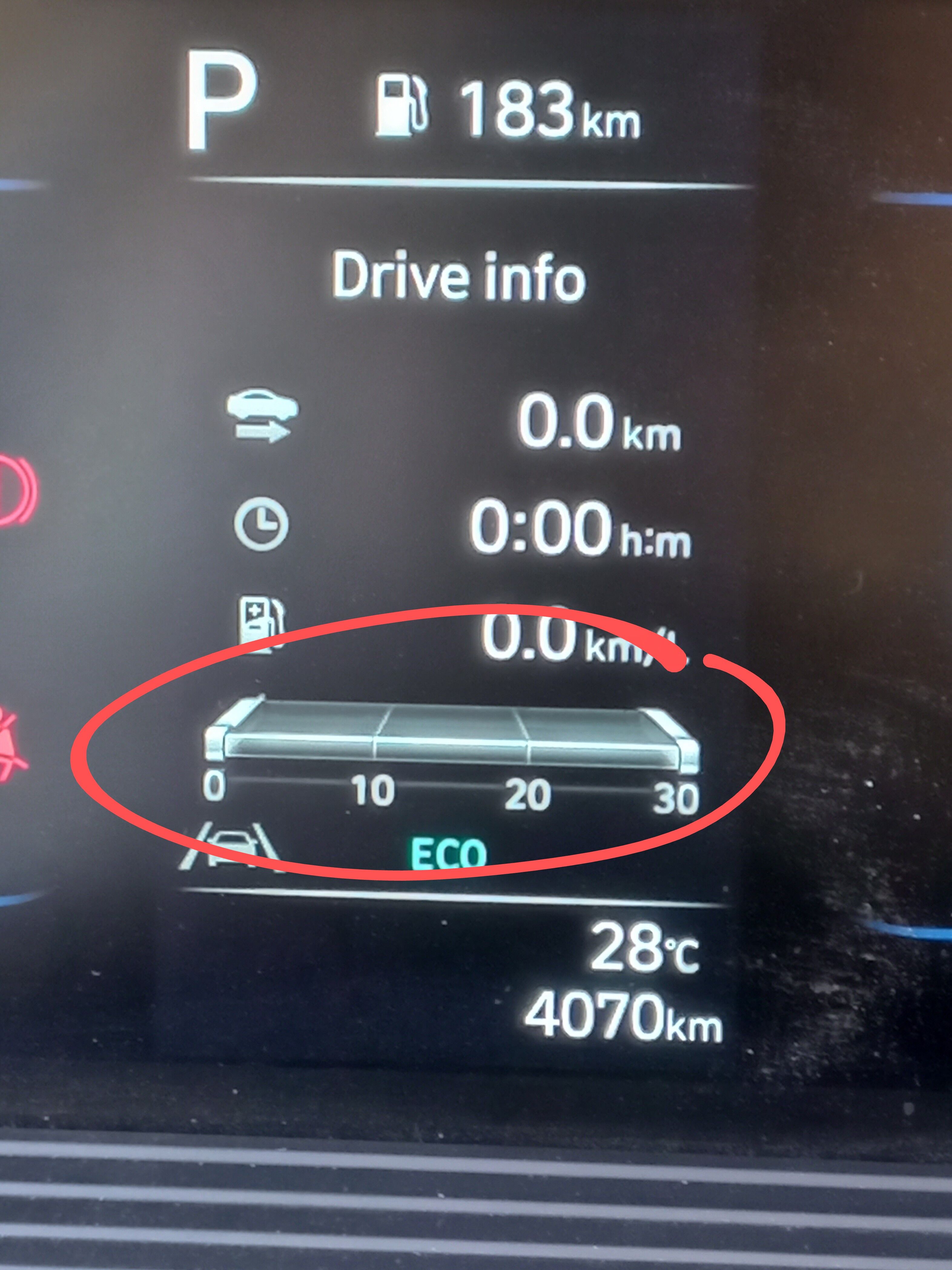

שלום חברים.
יש לי בלוח מחוונים פס אופקי.
בנסיעה, מופיע בו סמן כחול שעולה ויורד מאפס עד 30.
אין לו חוקיות, פעם עולה, פעם יורד בלי קשר למהירות.
מישהו יודע לפענח?

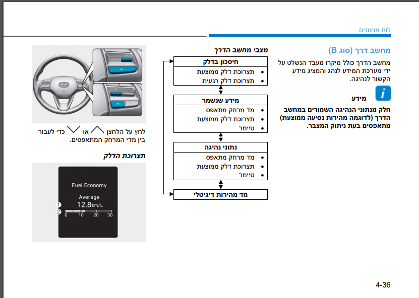

כשמה כן היא: צריכת הדלק בק"מ לליטר. ככל שיותר גבוהה כך אתה חסכוני. הערך הזה משתנה כל הזמן לפי המהירות, הטופוגרפיה ולחץ הרגל על הדוושה.
@zvit הטבלה שהבאת מתיחסת למספרים שמעל הסקאלה הזו.

מעולה תודה
לפני 43 דקות, zvit כתב:
צריכת דלק ממוצעת או רגעית תלוי מה נבחר:
חן חן
לפני 19 שעות, GOODSKY כתב:
איך לקרוא אותו ואיך להבין את החוקיות שלו (שאין באמת כזו) עדיין לא ברור לי
הרכב במצב  ECO,  מן  הסתם חסכון חשוב לך.
בעזרת מסך זה תוכל ללמוד לנהוג בצורה חסכונית.   לא תמיד זקוקים ללחיצה מלאה על הדוושה כדי להאיץ.
צריך לשמור על הקוים בתחום העליון ככל האפשר (30),
ביופידבק בסיסי.
במצב ECO  ההאצה א-י-ט-י-ת מאוד.
עדיף לנהוג במצב  Normal \ comfort
  זה חסכון של כמה שקלים מול תגובה עדיפה של הרכב.

לפני 30 דקות, רוןS כתב:
ביופידבק בסיסי.
לא חשבתי על זה.
תודה רבה.
מה שנאמר למעלה נכון, רק לשים לב, כי למשל בקיה הקו מראה צריכת דלק בליטר למאה ק"מ, כלומר כמה שיותר נמוך זה החסכוני.
אולי היחידות ביונדאי הפוכות.

יש מכוניות בהן אפשרבלבחור את יחידות התצוגה.
לפני 5 שעות, David32 כתב:
לפני 4 דקות, sperial כתב:
יש מכוניות בהן אפשר בלבחור את יחידות התצוגה.
ביונדאי אפשר.
גם בקיה.  ניחוש בטוח.
לפני 24 דקות, ליסינג בצער כתב:
לפי הסקלה אתה יכול להבין שמדובר בקילומטר לליטר,
המצב ההפוך לא הגיוני(ליטר לק"מ). אפילו לגבי יונדאי.
מסי זה לא רק ליאו - אסקורט, טריומף, אלפאסוד, מטרו, אונו, פונטו, I30, קונה.
בשורה מעל הסרגל כתוב ק״מ לליטר.
היחידות ההפוכות הן ליטרים ל-100 ק״מ.
השורה מעל הסרגל מראה צריכה ממוצעת - ק"מ/ליטר.
צודק לגבי ההגדרה ההפוכה,  צ"ל  ליטרים ל-100ק"מ.
