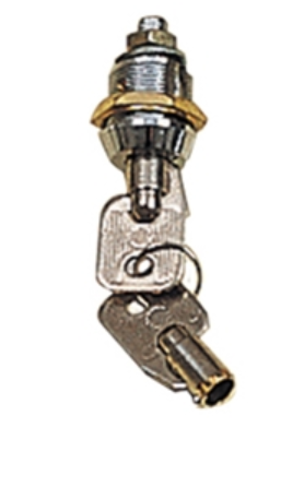

אפשרי לשכפל כמה שלטים שאני רוצה ולא דווקה של בוש ?
משהו מעניין לא יודע אם זה קשור אבל ממי שמכר לי את הרכב היה הבעלים הראשון והוא נתן לי 2 מפתחות ברזל ויש קופסא במכסה מנוע שאפשרי לנעול ולפתוח ע"י המפתחות ואני חושב שזה קשור לאבטחה אבל לא ניסיתי אתה יודע על מה אני מדבר?
אני ישתדל לצלם מחר
ככה נראה המפתחות בערך
אני ישתדל לצלם מחר
אני חושב שזה של הכספת אל תתפוס אותי במילה לא יצא לי להתעסק עם זה
