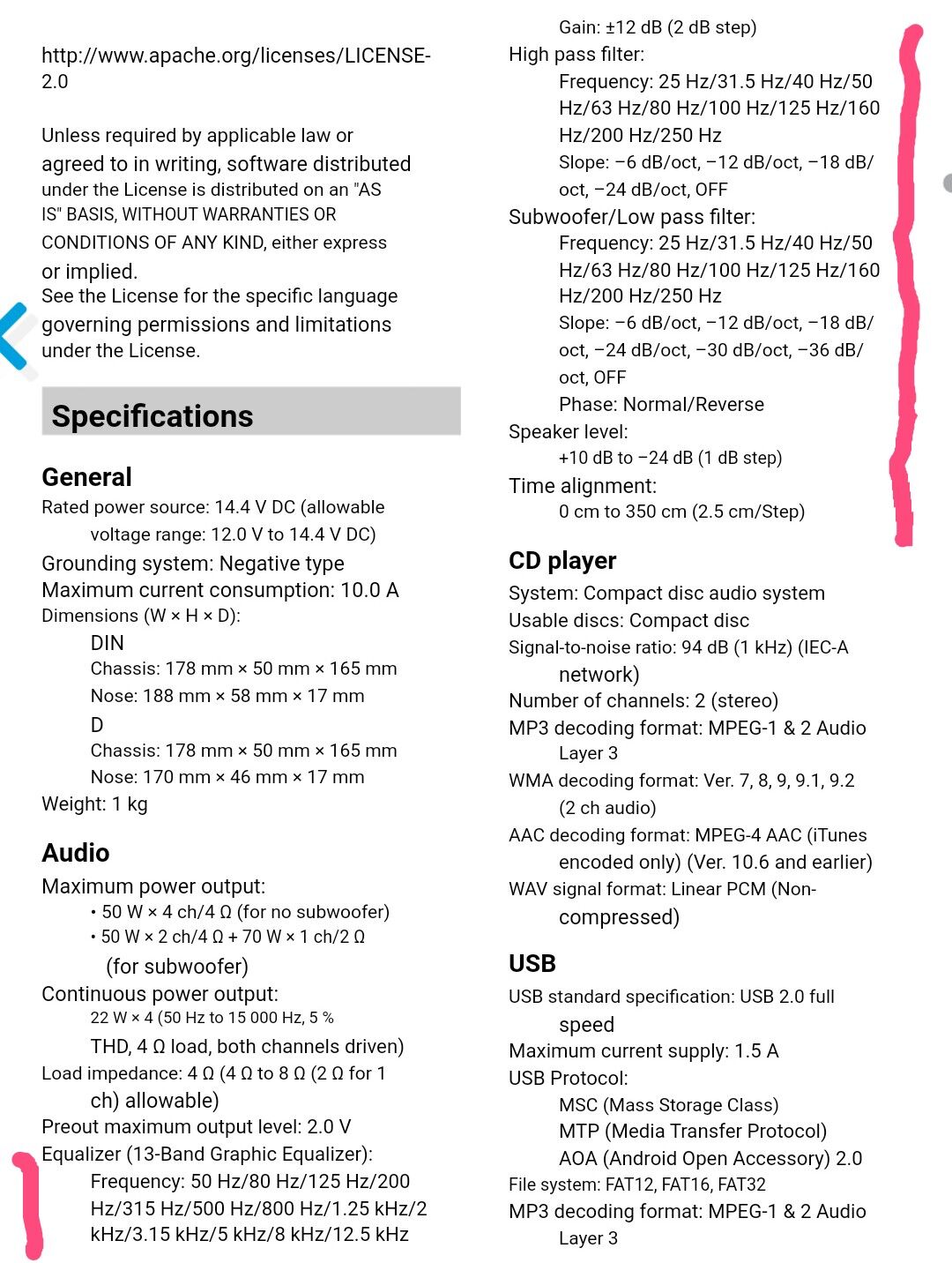

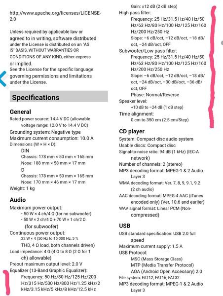

בתאריך 27.9.2023 בשעה 13:49, Tom_22 כתב:
DEH-S4250BT?
דווקא נראה שכן יש יכולות מסוימות, לפי חוברת ההפעלה:
ל2 המגברים יש קרוס מובנה לכל צמד ערוצים אז אני כנראה מפספס משהו מעבר לחיתוך התדרים.
יש פונקציה נוספת שאני צריך לשים לב אליה?
בעיקר לגבי איקוולייזר, הנחתה של רמקולים ותיקוני זמנים דרך יחידת הראש.
רק שאתה עדין יחסית מוגבל לגבי תיקוני זמנים בגלל שלמערכת יש רק 2 זוגות יציאות ואתה עם קומפוננט פסיבי, עוד זוג רמקולים וסאב.
תלוי איך הכל מחובר פרטנית (איזה ערוצים מה-HU לאיזה ערוצים במגברים) ומכוון כרגע (הגדרות יסוד ב-HU ובמגברים), מה שלא לגמרי ברור סופית משרשורי העבר שלך. כי זה ישפיע על אילו מהפונקציות אפשר להשתמש ביעילות כלשהי - אם למשל הערוצים הקדמיים משורשרים לרמקולים האחוריים, אז כל מה שתשנה ב-HU עבור הקדמים ישפיע גם עליהם וכיוצב'.
