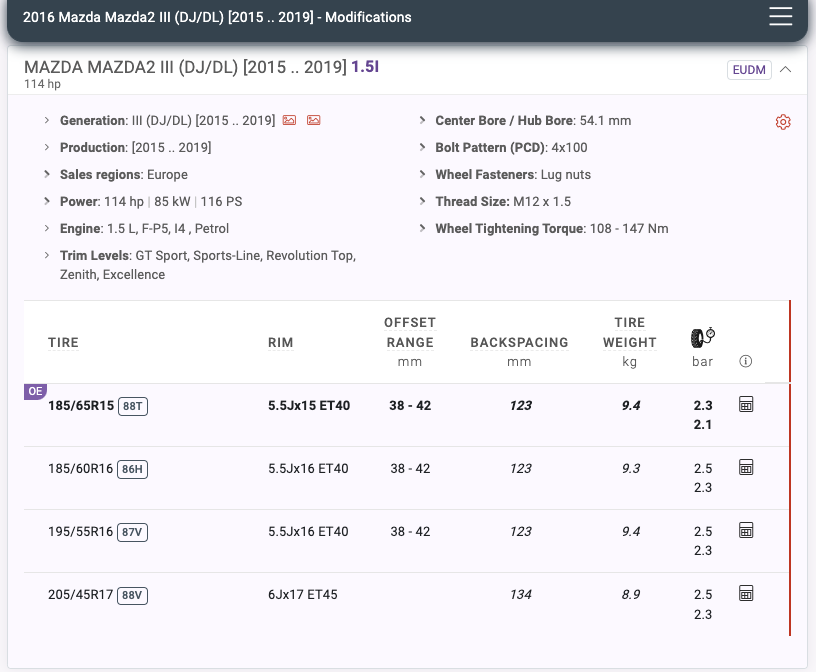

אתה יכול לעלות מידה על פי החישוק והצמיד כמו שמפורט בטבלא (יש ב אוטודטה שנמצא בכל מכון רישוי) . אחרי שתרכיב, גש למכון רישוי ושנה הרישום ברשיון הרכב.
קח בחשבון שאם תגדיל חישוק ל 17 אינץ׳ החתך הנמוך של הצמיג ישפיע על מידת הנוחות שלך.

יותר חשוב לשאול את החנות שמוכרת מה האופסט ומידת רוחב הג'נט ולעשות השוואה במחשבון גלגלים.
ג'נט לא מתאים עלול או לגעת במכלול המתלה או לבלוט מהכנף, מה שאסור לפי החוק.
צמיגיה מכובדת תדע להתאים חישוק עם האופסט הנכון וצמיג בהתאם.
אתה צריך חישוק עם pcd 4 x 100
תראה כאן https://autotire.co.il/גנטים-גנטים-4x100-15
