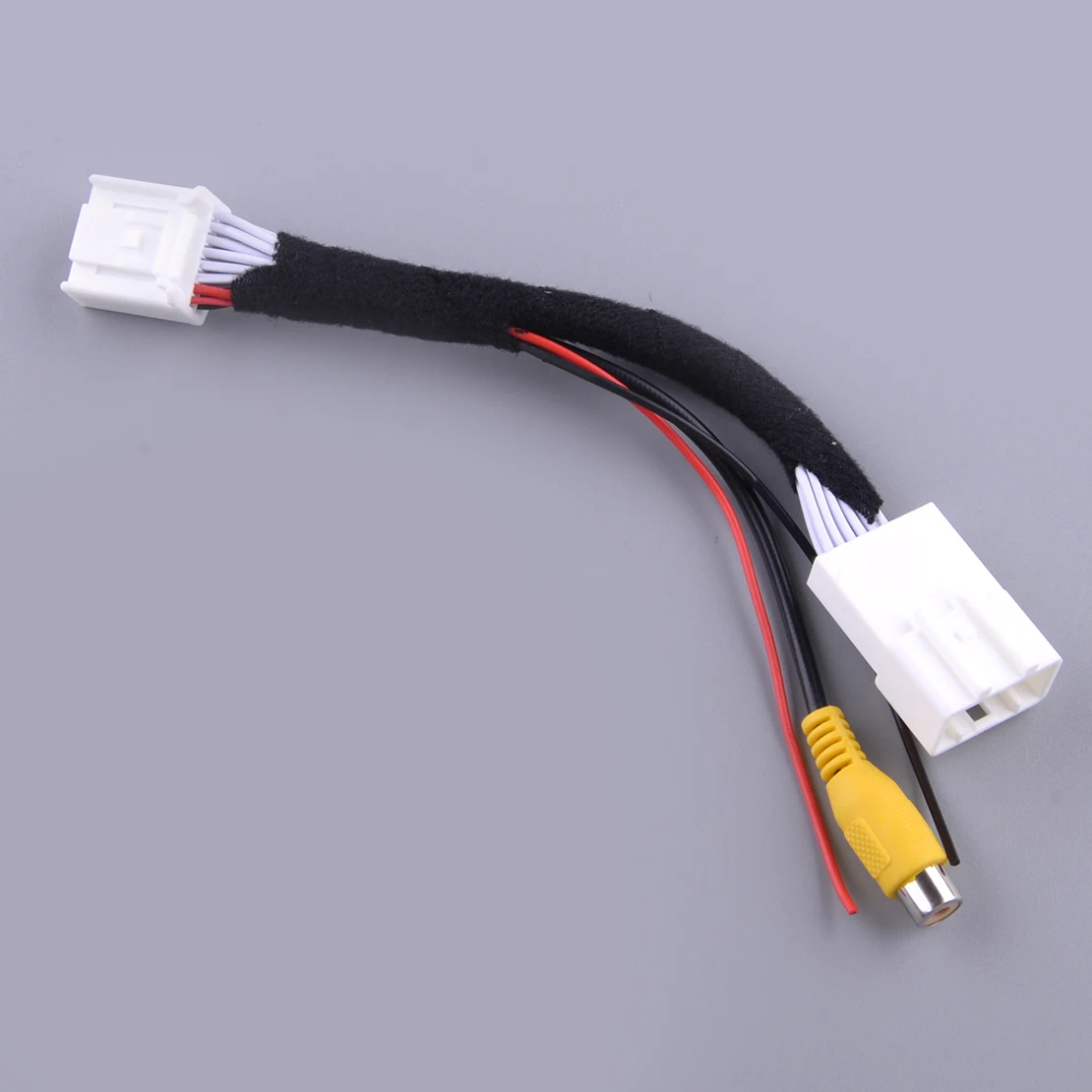

ברכב הנ"ל יש מצלמת רוורס מקורית שמגיעה עם הרכב ונמצאת במסך קטן מישהו יכול להעלות קישור לצמה שתיתן אפשרות חיבור למצלמה אוניברסלית של מערכות כמו זה שבתמונה רק לרכב הנ"ל @DRcarLEd תודה רבה (מקוה שזה בסדר שתיגתי פשוט אני יודע שאתה אלוף בדברים האלה מכיר אותך מהטיקטוק)

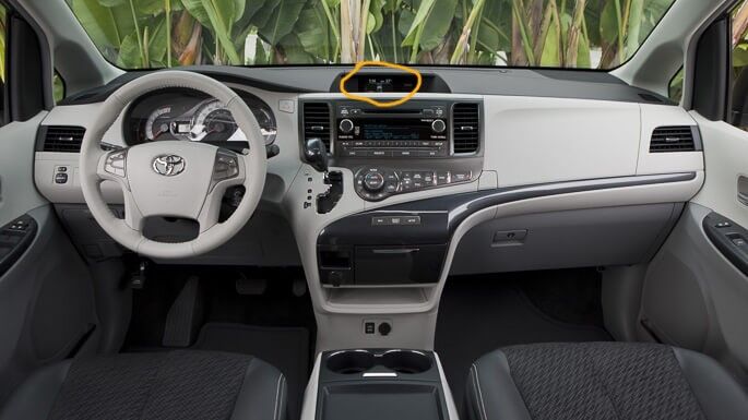

אני רוצה לעשות להחליף למסך אנדרואיד במקום המערכת שיש ברכב (זה אפילו לא מסך) המצלמה היא מקורית רק השאלה איך אני מושך את החוטים של המצלמה מהמסך העליון בלי לפצוע אותם? האם יש צמה כדוגמת מה שהעליתי למעלה שמתאימה לסיינה?
לגביי התמונות אעלה בעזרת ה' בהמשך אני לא ליד הרכב כרגע תודה רבה ושבוע טוב
נ.ב. אם זה עוזר לבינתיים זה המערכת שיש לי והמסך העליון של המצלמה ( בין היתר 😊 , התמונה לקוחה מהאינטרנט)

הצמות כבר מותאמות למצלמה?
תודה רבה!!!
